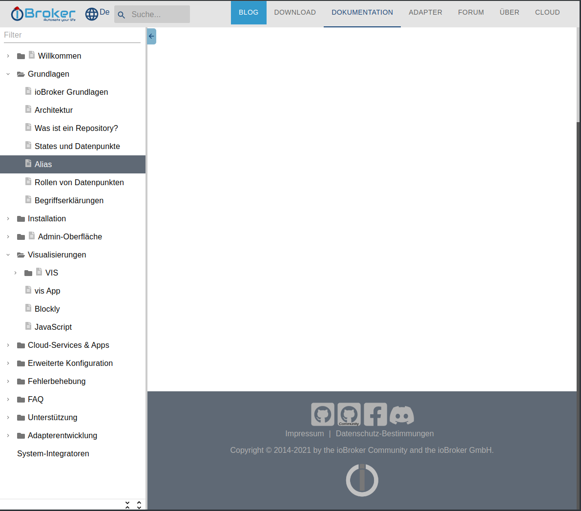

                @paul53 diese Hilfeseite funktioniert nicht. (Alias: https://www.iobroker.net/#de/documentation/basics/alias.md)
                Auch sämtliche dortigen Seiten sind (auch in Englisch) leer. (Ich dachte die sind -noch- leer. aber wenn Du mich dorthin schikst...)
                Soll ich einen neuen Tread unter "Error/bug" eröffnen?

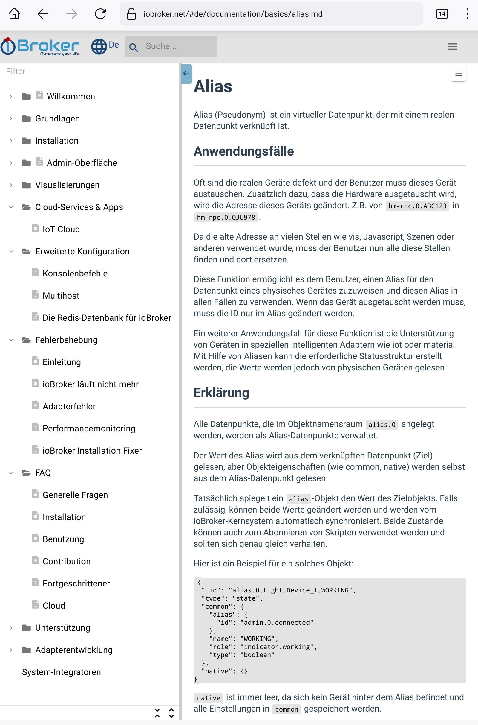

                  alles ok dort!
                    @jack sagte: diese Hilfeseite funktioniert nicht.
                    Wechsle mal den Tab oben auf DOWNLOAD und wieder zurück auf DOKUMENTATION; dann links auf Grundlagen/Alias. Nun sollte der Text zu sehen sein.

                      @homoran Nö...
                      Error/Bug?
                      Linux:
                      Debian (latest, unstable, aktuell)
                      Browser:
                      Chromium 108.0.5359.124 (Official Build)
                      FireFox 102.6.0esr (64-Bit)
                      Treffen sich 2 Kannibalen; "Ich hab gestern einen Clown gegessen." - "Und, wie hat er geschmeckt?" - "Komisch"

                            @paul53 👍
