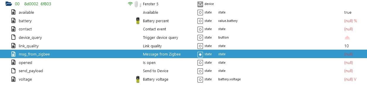

    Die Xiaomi Tür-/Fensterkontakte werden zwar vom ZBDongle-E als solche erkannt. Ich interpretiere die grüne ID als positiver Kontakt, jedoch ohne zurückgegebene Werte.

              Ich weiß nicht, was ich genau getan habe, aber der 1. Türsensor ist vollständig eingerichtet. 😊
              Was heißt 'Reconfigure Device'? Was löst das aus? Es gibt [OK] oder [Abbruch]
              Ich habe [OK] gedrückt, und zeitgleich einen Repairingdurchlauf gemacht. Dort wurde allerdings kein Interview gestartet, geschweige eine Pairting quittiert.
              Ich weiß also nicht, warum es bei 4 Türensoren nicht geklappt hat, und jetzt -like magic- bei dem ersten doch. War es nur Reconfigure Device' [OK]?
              Ich habe immer das gleiche Pairingverfahren angewandt, mit dem notwendigen 'wach halten'. Gerät jedes Mal korrekt erkannt, allerdings ohne Datenaustausch. Dh richtige Kachel allerdings keine Statusänderung.
