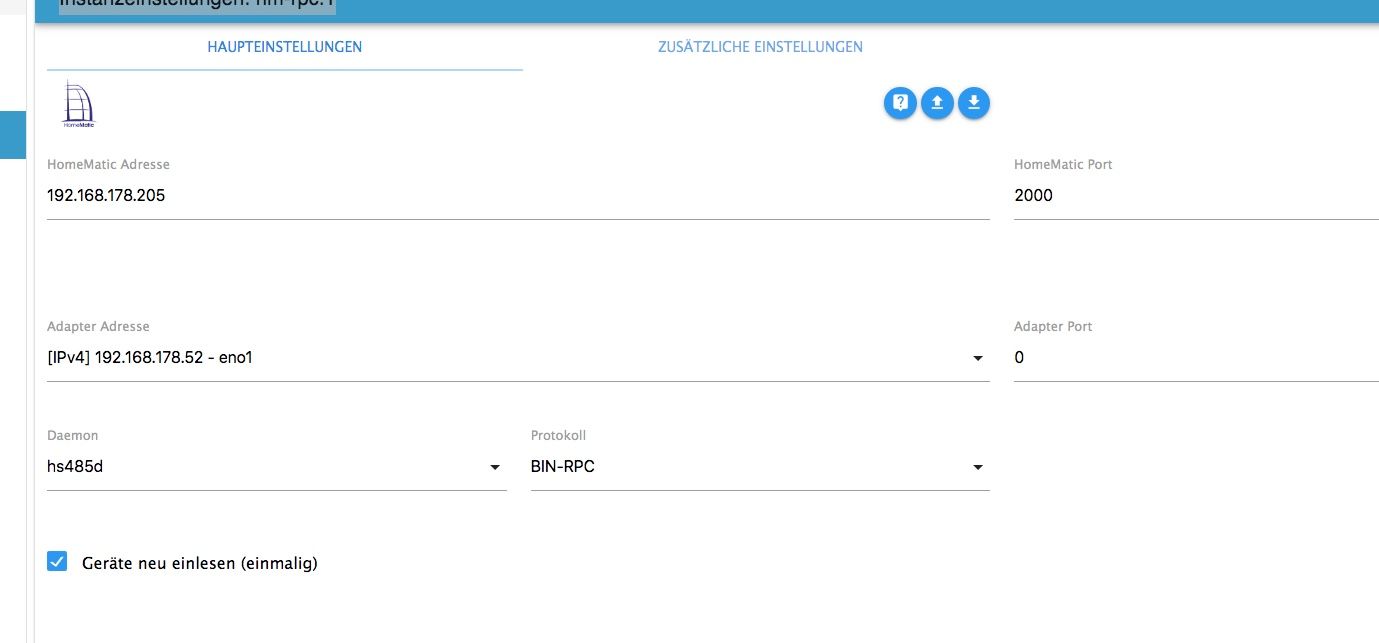

    danke für die info, daran liegt es nicht ccu ist ok und Funkmodul ebenfalls(auch nicht per usb sondern das große Funk Modul ), wie gesagt daran habe ich auch nichts geändert.
    • S Sonnenkind
      @meister-mopper
      rfd
      hm-rpc.0
      hm-rpc-Instanz
      hs485d (Wired)
      hm-rpc.1
      das ist im Rega eingestellt,
      das im RPC
      192.168.178.205
      HomeMatic Adresse
      2010
      HomeMatic Port
      [IPv4] 192.168.178.52 - eno1
      Adapter Adresse
      Adapter Port
      hs485d
      Daemon
      BIN-RPC
      Protokoll
      welche Info hilft Dir noch?
      @sonnenkind sagte: 2010
      HomeMatic Port
      Für wired? Oder wired ip?
      @sonnenkind sagte in RPC für wired ip gelb nach update:
      BIN-RPC
      Protokoll
      Ändere es auf XML-RPC.
      BIN-RPC nur noch für CUxD.
      S 2 Antworten Letzte Antwort
        HomeMatic Port
        BIN-RPC
        Protokoll
        Sonnenkind
        habe ich grad
          HomeMatic Port
          BIN-RPC
          Protokoll
          Sonnenkind
          @paul53 wired ip das ist lt git der port 2000 , 2010 hatte ich eben nur zum testen
          • S Sonnenkind
            habe ich grad
            @sonnenkind sagte: habe ich grad
            Protokoll immer noch BIN-RPC!
            • S Sonnenkind
              @sonnenkind sagte: wired ip das ist lt git der port 2000
              Port 2000 ist für wired (ohne IP).
              S 1 Antwort Letzte Antwort
                Sonnenkind
                @paul53 das verstehe ich dann nicht, was ist denn dann richtig für die neuen wired ip Systeme? IP mit dem Port 2010 ? D.h. ohne wired?
                • S Sonnenkind
                  @sonnenkind sagte: was ist denn dann richtig für die neuen wired ip Systeme? IP mit dem Port 2010 ?
                  Habe zwar kein HmIP(w), aber nach meiner Erinnerung:
                  Daemon: HmIP
                  Port: 2010
                  Protokoll: XML-RPC
                  Siehe hier
                    Daemon: HmIP
                    Port: 2010
                    Protokoll: XML-RPC
                    Siehe hier
                    Sonnenkind
                    ja leck ,,, sorry mit den Einstellungen bleibt er grün, das hatte ich so nicht in Erinnerung eingestellt zu haben ....mal schauen ob jetzt alle Daten wieder kommen
