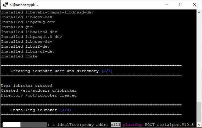

    Ich möchte den IObroker auf einem Raspi 4 installieren.
    Habe mich strickt an die Anweisung des Installers gehalten.
    Jedoch bleibt bei mir die Installation des IOBrokers "hängen" installation.JPG
    Hat jemand ne Idee an was das liegen könnte?
    Danke schon mal.

      @zipfi sagte in Installation auf Raspi bleibt hängen:
      Na dann würde auch der Installer durchlaufen....
      Auf was für einem System bist Du da unterwegs und welche Basis nutzt Du ?

        Ist ein raspberry 4B mit Raspberry Pi OS Lite ( 64Bit )

          Nachdem Putty "ausgeloggt" hat und ich den Installer nochmals gestartet hat kam dann irgendwann folgendes:
              Installing ioBroker (3/4)
          npm ERR! code FETCH_ERROR
          npm ERR! errno FETCH_ERROR
          npm ERR! invalid json response body at https://registry.npmjs.org/iobroker.admin                                  reason: Invalid response body while trying to fetch https://registry.npmjs.org/                                 iobroker.admin: sha512-j5iXFqSFJGeMRtHKhuMUpwbOKL9Qew1Ayj52W/E8mlbqVf5AQPCPZYHJs                                 9gXSKphtLSiuVNRVURB4spOiUnCig== integrity checksum failed when using sha512: wan                                 ted sha512-j5iXFqSFJGeMRtHKhuMUpwbOKL9Qew1Ayj52W/E8mlbqVf5AQPCPZYHJs9gXSKphtLSiu                                 VNRVURB4spOiUnCig== but got sha512-z4PhNX7vuL3xVChQ1m2AB9Yg5AULVxXcg/SpIdNs6c5H0                                 NE8XYXysP+DGNKHfuwvY7kxvUdBeoGlODJ6+SfaPg==. (0 bytes)
          npm ERR!     /home/pi/.npm/_logs/2022-12-29T15_51_00_516Z-debug-0.log
              Finalizing installation (4/4)
          Enabling autostart...
          Created symlink /etc/systemd/system/multi-user.target.wants/iobroker.service → /                                 lib/systemd/system/iobroker.service.
          Autostart enabled!
              ioBroker was installed successfully
              Open http://192.168.2.XXX:8081 in a browser and start configuring!
            Ungeduld!
            da hängt nichts, das dauert etwas.
            Man sieht nur nichts.
            falls es doch bei dir Probleme gab müsste da auch etwas stehen:
