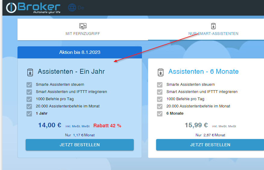

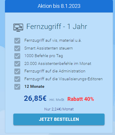

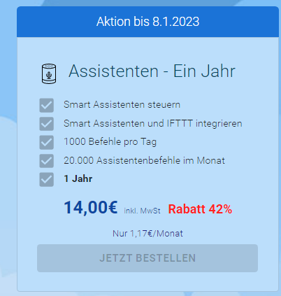

      sorry @apollon77 - eigentlich sollte ich das mittlerweile wissen - muss aber doch nochmal nachfragen
      was für eine lizens brauche ich, damit ich die iot definierten smartdevices nutzen kann ? im moment habe ich:
      Image 095.png - da steht ich kann 1000 befehle pro tag senden

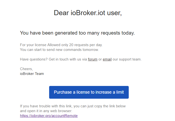

      gestern hatte ich diese meldung:
      was muss ich also bestellen - ich hatte bisher keine solche meldungen - gestern war das erste mal - leider weiß ich nicht mehr, ob ich gestern besonders viele befehle "gesagt" habe :-(
      muss ich jetzt auch das bestellen ?
      A crunchipC 2 Antworten Letzte Antwort

        @liv-in-sky wenn es Dir nur um Alexa geht, reicht die Assistenten Lizenz. Fernzugriff nur für Zugriff auf VIS und Admin aus dem Internet.

          @ahnungsbefreit
          warum dann die meldung gestern - und keine bedienung mehr möglich ?

            @liv-in-sky sagte in problem mit iot und alexa (smartdevice):
            nein, das ist Fernzugriff, wenn du z.b kein VPN oder der gleichen verendest und von ausserhalb auf deinen iobroker zugreifen möchtest
            iot

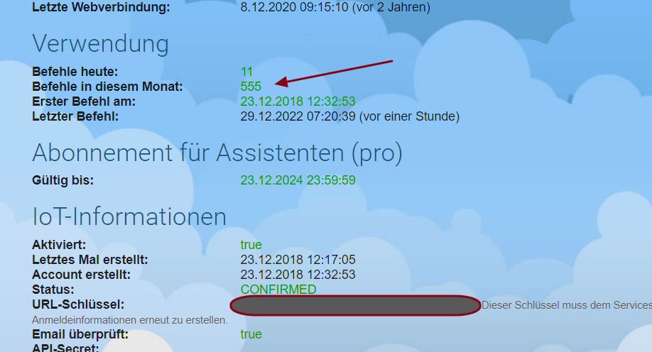

                @liv-in-sky hast du möglicherweise, mit irgendeinem script/testing oder was auch immer, irgendwelche Befehle "rausgeballert"
                habe kürzlich beim testen vom neuen iobroker skill auch innerhalb von 2 Stunden 200 Befehle verballert
                Anzahl Befehle siehst du ja https://iobroker.pro/www/account/diagnostics

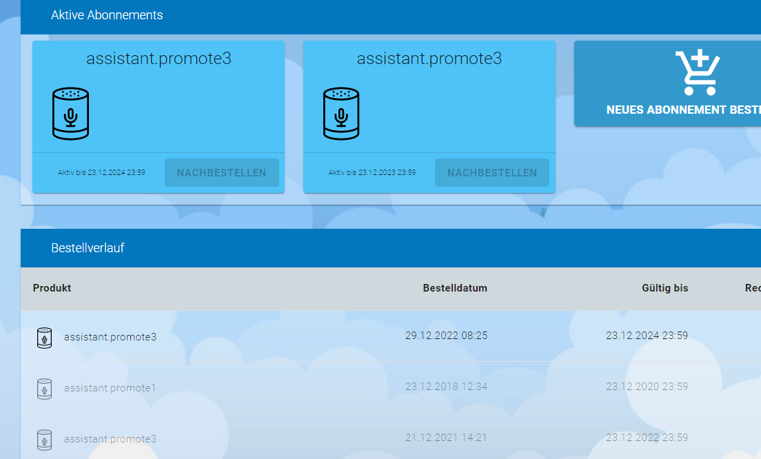

                    @crunchip

                      @crunchip
                      @crunchip sagte in problem mit iot und alexa (smartdevice):
                      eigentlich nicht - ich habe einen neuen pc den ich eingerichtet habe und daduch auch meinen proxmox server eine neue hardware gegeben und diesen öfters neugestartet - an iobroker selbst habe ich dadurch eigentlich nix gemacht, da ich mit der konfig der beiden rechner beschäftigt bin (und meines "dritten" 15er :-) )

                              @apollon77
                              nee -kein ifttt - keine anderen adapter
                              bei den servicen habe ich nur einen dp, der am 27. das letzte mal upgedatet wurde - also nicht gestern
                              aber selbst wenn ich über 20 mal die z.b. service ansprechen würde, darf doch alexa und die smartdevices nicht betroffen sein ?
                              und wie man sieht - 555 alexa abfragen in diesem monat - dadurch sollte also kein problem da sein
