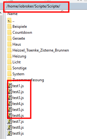

                                    @oliverio sagte in wput - geht nicht mehr:
                                    Ich wüsste nicht, das es die Skripte irgendwo auf dem Dateisystem als einzelne Datei gibt. Kann mich aber auch irren.
                                    Nur im Spiegel. In iobroker liegen die soweit ich weiß ja in einem json vor.
                                      bahnuhrB Online
                                      bahnuhrB Online
                                      bahnuhr
                                      #29
                                      @thomas-braun
                                      @OliverIO
                                      Im Spiegel liegen die alle zeitgleich als js vor:
                                      Danke.
                                      • bahnuhrB bahnuhr
                                        @thomas-braun
                                        @OliverIO
                                        #30
                                        @bahnuhr
                                        Weiß ich.
                                        • bahnuhrB Online
                                          bahnuhrB Online
