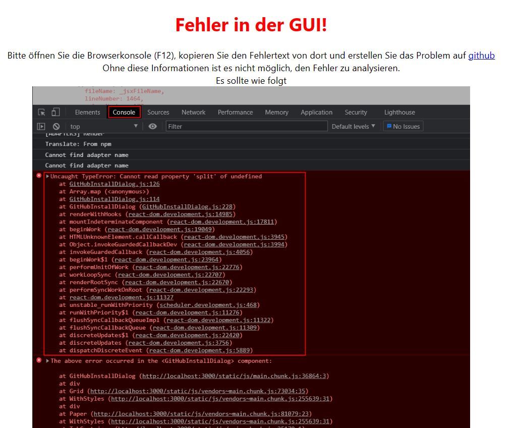

      Hallo miteinander, ich bin NEU auf dem Gebiet von iobroker und bin froh das ich mir die Installation etc. alles gelungen ist. Nach meiner Ersteinrichtung in der Weboberfläche erscheint jetzt aber immer wieder folgende Fehlermeldung. Aber wo soll ich F12 drücken? was ist github usw... Was ich bisher gelesen habe hier hat mich leider nicht speziell weitergebracht...
      Hoffe ihr könnt mich unterstützen. Der Fehler kommt immer wenige Sekunden nachdem ich auf den wichtigen Button "Objekt" klicke. Wäre cool, wenn mich jemand anleiten könnte....

        @jo46 sagte in Fehler in der GUI! - Hilfe, wie gehe ich weiter vor?:
        jetzt aber immer
        wirklich immer?
        wenn der Browser offen ist, F12 drücken und Browserlog zeigen
        wie wo und was installiert?

          @crunchip ok vielen dank. ich konnte den Fehler sofort reproduzieren, einfach auf Objekte geklickt und zack war er da! Also kann ich mittlerweile echt in 9 von 10 Fällen davon sprechen das der Fehler auftaucht, sobald ich auf Objekte klicke.
          Hab mich auf github angemeldet und einen neuen Beitrag mit der hier abgebildeten Fehlermeldung erstellt...
          Kann hier jemand vielleicht etwas dazu sagen?

            @jo46
            Mit dem Fehler kann ich zwar nichts anfangen, aber da stimmt irgendwas nicht wenn der so oft kommt.
            Wie hast du iobroker installiert per Einzeiler?
            Evtl könntest du mal das diagnose Skript ausführen und die ausgabe in code tags posten…
            curl -sLf -o diag.sh https://iobroker.net/diag.sh && bash diag.sh

              Feuersturm @Jo46 last edited by
              @jo46 Hi, nutz du den Edge Browser mit aktivierter Übersetzung? Wenn ja, dann ist es dieses Problem https://github.com/ioBroker/ioBroker.admin/issues/1785
              In dem Fall hilft es nur, die Übersetzung im Browser abzuschalten.
