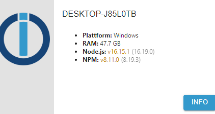

    Unter ioBroker wird mir eine ältere NPM Version angezeigt als mit der Ausgabe npm -v
    Plattform ist Windows 10 Pro
    Wie bekomme ich die Version 9.2.0 in ioBroker aktualisiert?

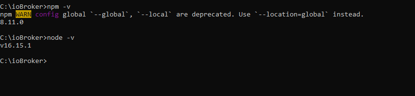

              Also ich habe Node v16.17.0 installiert.
              Dann das Verzeichnis ioBroker erstellt und per npx @iobroker/install installiert.
              Danach kam eine Meldung das es eine neure NPM Version gibt (grüne schrift) mit dem Befehl npm install -g npm@9.2.0

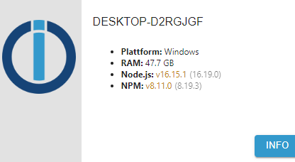

                                      Darkmann2000
                                      So, da bin ich wieder. Also Windows ist neu installiert mit dem Installer.

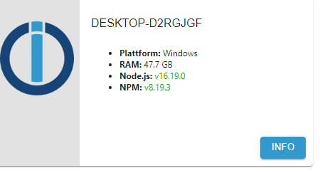

                                          @darkmann2000
                                          Node.JS kann manuell global mit einem offiziellen Node.js Installer von der Node.JS Webseite aktualisiert werden.
                                          https://nodejs.org/dist/v16.19.0/
                                          MSI für dein System installieren (node-v16.19.0-x64.msi)
