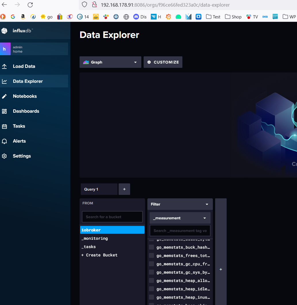

                    Finde dann aber noch nicht das bucket: iobroker mit Daten.
                    Du loggst Dich mit IP:8086 user und password in die InfluxDB ein und findest dort das bucket iobroker nicht?
                    Dann gibt es das nicht.

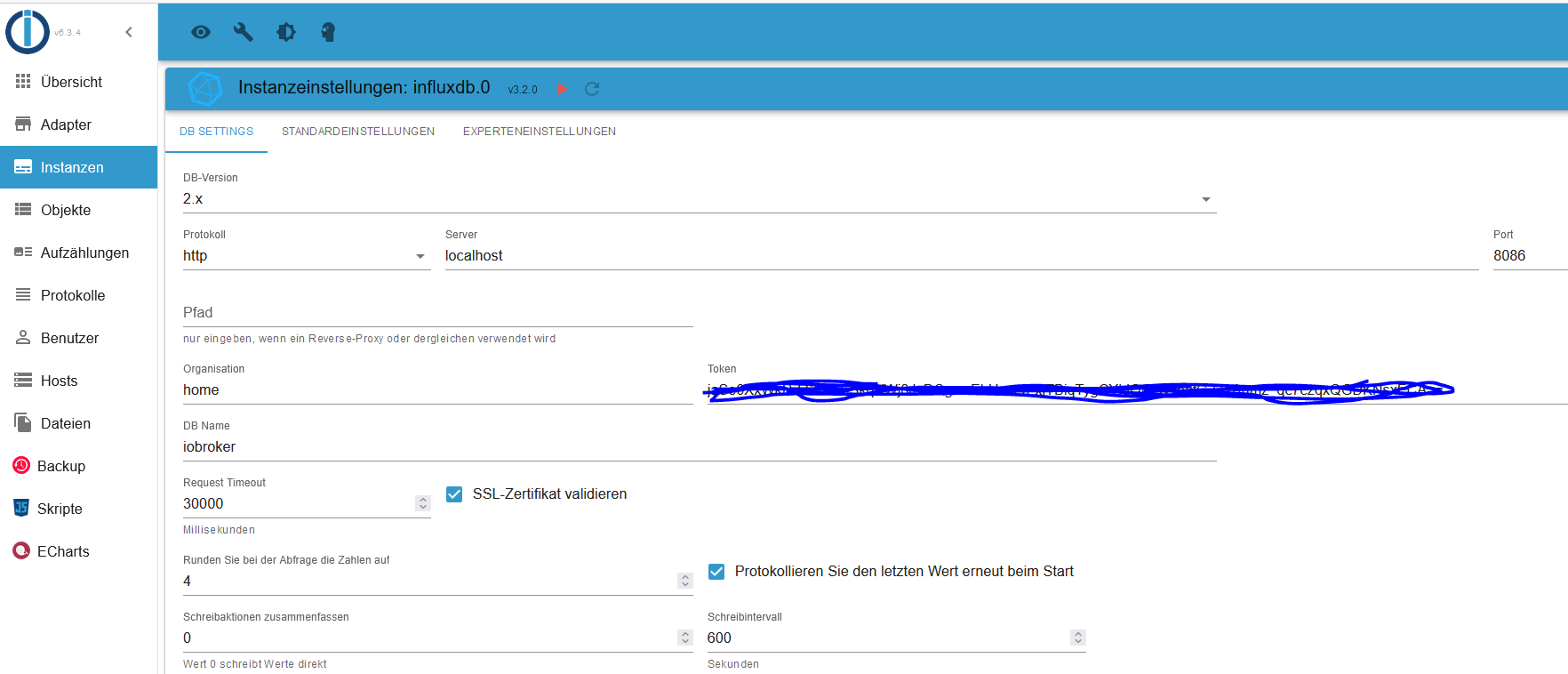

                    Zeig mal die Instanzkonfiguration des influxdb Adapter. Dort muss ein Token reingeschrieben werden (wenn Du einen hast, bitte unkenntlich machen).
                    Proxmox und HA ...
                    Ich schreibe den Code nicht mehr selbst – ich schimpfe mit der KI, bis er funktioniert.

                      Ja ich gehe mit admin: und pw: rein sehe aber nicht die etsprechenen Inhalte
                      der db

                                clone copy erzeugt einen neuen sichtbaren TOKEN und der
                                erteilt nun wieder den Zugang zur db aber es gibt keine Inhalte/messurements... die ich mit Grafana auslesen wollte?
