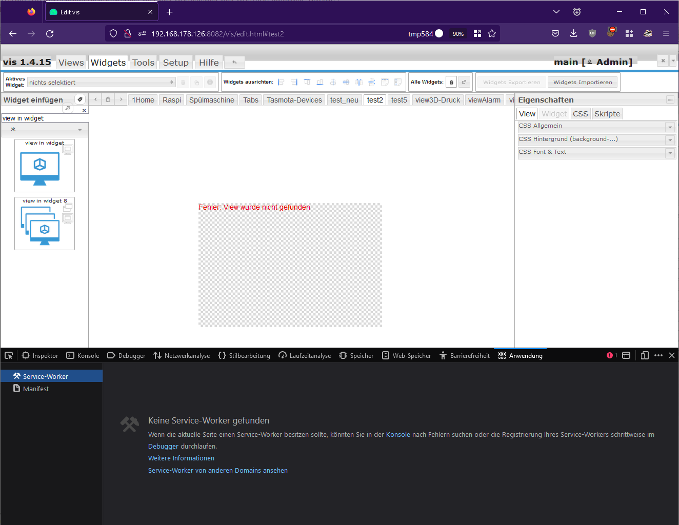

    Nachdem ich meinen Raspi mit Bullseye neu aufgesetzt habe und das letzte funktionierende Backup meines Buster-Systems zurückgespeichert habe, erschienen meine vor etwa einem Jahr mit MaterialDesignWidgets.LineHistoryChart erstellten Grafiken weder in der vis Runtime noch im vis Editor in einer Browseransicht. Da der Materialdesign Adapter beim Restore nicht installiert worden war, habe ich ihn mit
    npm install ioBroker.vis-material-advanced
    nachinstalliert. Leider ohne Erfolg: Ich habe im vis Editor kein Widget gefunden, das ich in meine views einbinden könnte. Ich weiß jedoch auch nicht genau wonach ich suchen muss. Es gibt im vis Editor unter widgets einfügen zwei Widgets, die es sein könnten: "View in Widget" und "View in Widget 8". Wenn ich diese in einen view einfügen will, erscheint die Meldung:
    Fehler: View wurde nicht gefunden

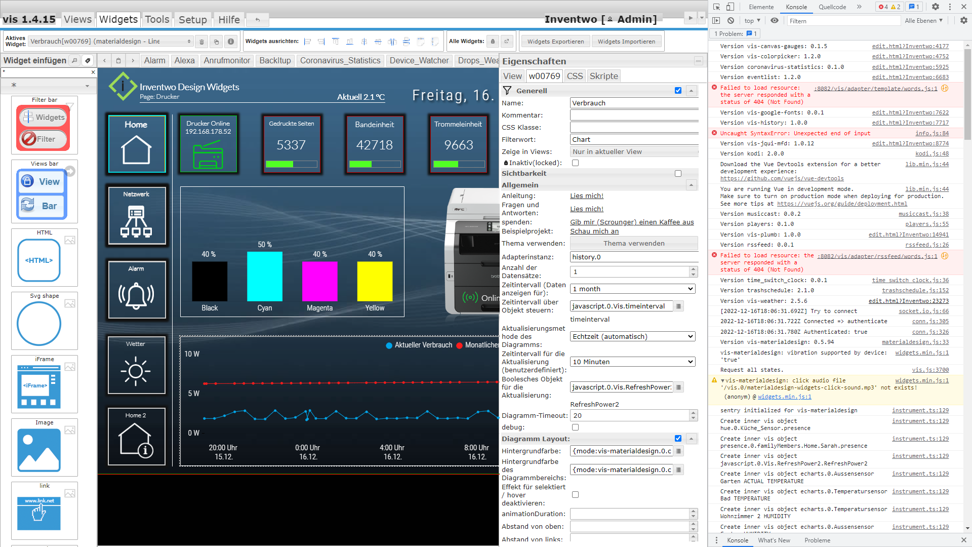

    Erstaunlicherweise erscheinen die LineHistoryCharts in der ioBroker.vis-App auf meinem Smartphone. Sie überleben auch eine Aktualisierung des Vis-Inhalts der ioBroker.vis-App mit dem Re-sync-Button. Die entsprechenden Daten müssen also irgendwo noch vorhanden sein.

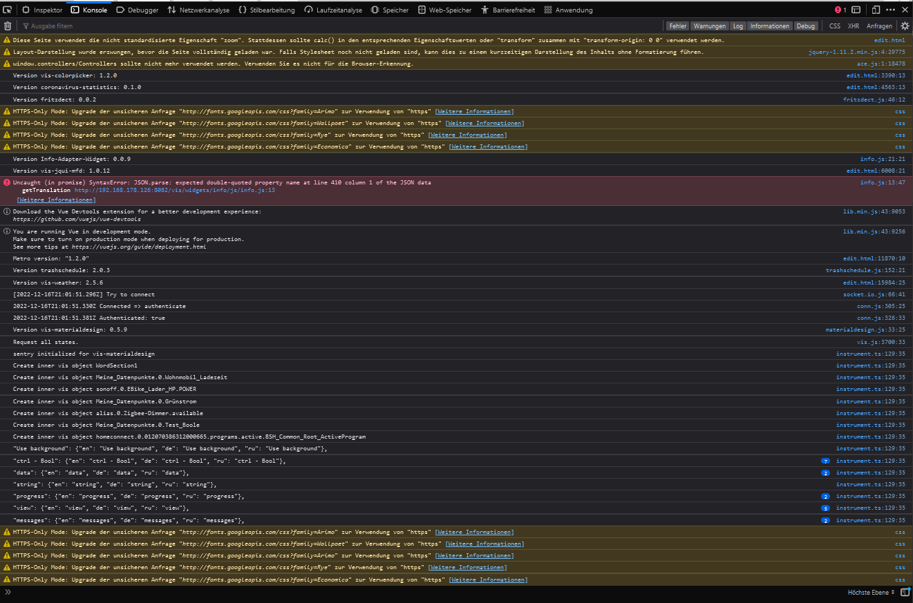

    Da es offensichtlich einen Bug im aktuellen VIS- oder Web-Adapter gibt, habe ich gemäß Vorschlägen aus dem Forum eine zweite Instanz web.1 unter Port 20002 eingerichtet. Die geschilderten Probleme sind unabhängig von der gewählten Instanz und treten sowohl unter Port 8082 als auch 20002 auf.
    Wer kann mir bei diesem Problem weiterhelfen?

          Welcher Adapter ist überhaupt der richtige?
          vis-materialdesign oder vis-material-advanced?
          Ich meine ursprünglich vis-materialdesign installiert zu haben. Den konnte ich jedoch im Repository nicht mehr finden.

          @dragricola sagte in MaterialDesignWidgets.LineHistoryChart nicht mehr verfügbar:
          weil du jetzt in stable bist.
          Used repository: stable
          und dort gibt es ihn nicht

                          dragricola
                          schrieb am zuletzt editiert von dragricola
                          @homoran said in MaterialDesignWidgets.LineHistoryChart nicht mehr verfügbar:
                          Ja, mir war entfallen, dass der Adapter vis-materialdesign noch nicht im stable ist und mir war nicht bewußt, dass nach einem Restore nur die Adapter aus dem stable wiederhergestellt werden.
                          @sigi234 said in MaterialDesignWidgets.LineHistoryChart nicht mehr verfügbar:
                          Er muss in meinen Post den Ersten installieren!
                          Im latest habe ich vis-materialdesign nun gefunden und konnte ihn erneut installieren.
                          Sie vertragen sich nicht miteinander.
                          Vis-material-advanced habe ich zur Sicherheit wieder deinstalliert. Ich hoffe, das ging restlos, obwohl ich ihn mit npm install ioBroker.vis-material-advanced vermutlich im falschen Verzeichnis installiert habe.
                          der ist ja laut list adapters bereits installiert, taucht bei update aber nicht auf
                          Das könnte daran liegen, dass er im Backup als vorhanden gekennzeichnet war, er nach dem Restore aus dem stable aber nicht nachinstalliert werden konnte.
                          Jetzt sind die LineHistoryCharts auch in der Browseransicht wieder verfügbar. Vielen Dank an Homoran und sigi234!

                                    Screenshot davon machen was/ob da etwas steht
                                    Beispiel:

                                      dragricola
                                      Das ist der Screenshot nach F12 im Fenster des Vis-Editors nach dem Versuch das Widget "View in widget" in einen leeren View einzufügen. Nach Betätigen der F12-Taste erscheint das untere dunkelgraue Fenster, das wiederum mehrere Reiter hat. Screenshot 2022-12-16 220726.png
                                      Soll ich außer vom Reiter "Anwendung" noch weitere Screenshots zeigen?!
                                      GlasfaserG HomoranH 2 Antworten Letzte Antwort

                                        GlasfaserG Offline
                                        GlasfaserG Offline
                                        Glasfaser
                                        Wenn das Widget in den Einstellungen keine bzw. einen falschen Eintrag hat ( zur eigenlichen View .. XY) , dann kommt diese Meldung "View wurde nicht gefunden"
                                          Eigentlich nur den Reiter Konsole
                                          D 1 Antwort Letzte Antwort
