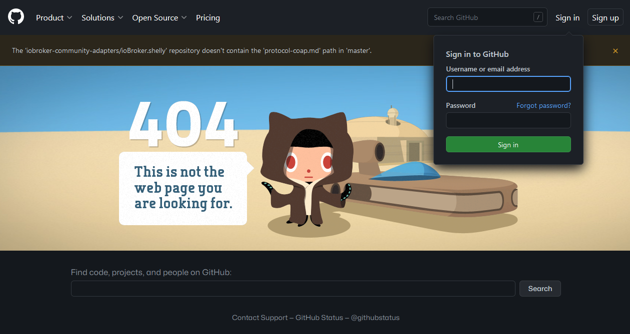

                  Wenn es um Doku und Adapter geht. Ist mein erster Gedanke das "Fragezeichensymbol". Also im Adapter (in der Instanz) aufs Fragezeichen (oben Rechts) und dort komme ich in die Online-IOBroker-Doku
                  In diesem "Shelly" Inhaltsverzeichnis auf die Punkte (Coap Einstellungen etc.) geklickt und dann kommen je Punkt nur der Fehler "Cannot GET /protocol-coap.md"
                  Ok, 2ter Versuch und dann bin ich in die Adapterliste im Admin und dort über die Shelly Kachel aufs Fragezeichen. Dort erhalte ich ähnliches Bild wie in der Doku (Inhaltsverzeichnis) nur im Admin dargestellt. Klicke ich dort auf die Punkte zB Coap-Einstellung dann geht die 404 Seite von Github auf siehe Screenshot.
                  Hoffe dies kann man nachvollziehen :)

                    @dieter_p Danke Dir - das ist leider ein Admin-Problem und schon länger von mir adressiert
                    • https://github.com/ioBroker/ioBroker.admin/issues/1600
                    • https://github.com/ioBroker/ioBroker.admin/issues/1293
                    • https://github.com/ioBroker/ioBroker.docs/issues/379
                    Am besten immer über die Repositories der Adapter gehen. Ist nicht so praktisch, aber funktioniert wenigstens :(
