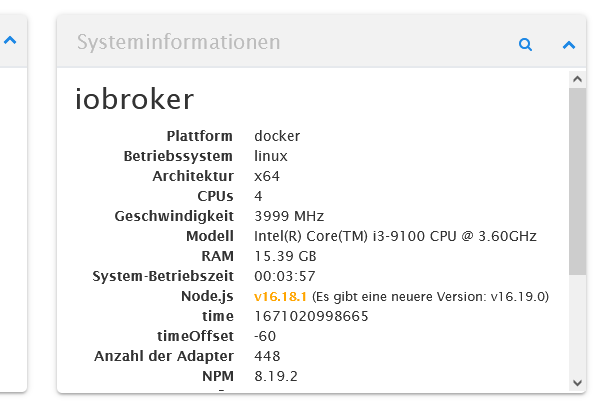

    warp735
    Vorab: bin auf m Docker unterwegs.
    Warum wird mir ein node.js Update angezeigt und nach Docker update immer noch. Auch wenn ich das Ganze manuell anstoße bleibt er auf der 18.1
    Ist jetzt schon das zweite Mal so.
    Das letzte Mal kam dann irgendwann ein Docker Update und dann hats wieder gepasst. Muss man jetzt immer zwei / drei Updates auslassen oder wie?
    haus-automatisierungH Thomas BraunT OliverIOO 3 Antworten Letzte Antwort
    • W warp735
      haus-automatisierungH Offline
      schrieb am zuletzt editiert von haus-automatisierung
      @warp735 Weil 16.18.1 die letzte Version im Debian Package-Repository ist.
      https://deb.nodesource.com/node_16.x/dists/bullseye/main/binary-amd64/Packages
      Version: 16.18.1-deb-1nodesource1
      Die Anzeige im info Adapter richtet sich nicht nach den jeweiligen Paketquellen. Ist ungünstig gelöst.
      Einfach warten und dann das Image aktualisieren, wenn es mit der neuesten nodejs Version getaggt wurde. Manuell im Container irgendwelche Updates anstoßen macht man natürlich nicht :)
      PS: Und bitte nenne demnächst die ganze Version. NodeJS 18 bzw. 19 ist ja was ganz anderes als 16.18

              Und deswegen habe ich darum gebeten, die vollständige Versionsnummer bei Problemen zu nennen (und nicht die erste Stelle weg zu lassen). Schon sind die ersten zu Recht verwirrt ;)
              @OliverIO Er meint 16.18.1 und 16.19.0

                              haben die Anfänger ja nicht und folgen halt dann den Anweisungen auf dem Bildschirm, insbesondere dann, wenn aus ihrer Sicht irgendwas nicht richtig funktioniert, sucht man dann Hilfe in einer neueren Version, die das evtl besser macht.
                              Also sollte man doch für den Adapter ein Issue auf github anlegen, so das das verbessert werden kann oder ggfs mit zusätzlichem Text versehen wird, so das Anfänger da nicht so ohne weiteres darauf reinfallen.
                              HomoranH Offline
                              HomoranH Offline
                              @oliverio sagte in Node 18.1 vs 19.0:
                              eigentlich hat er ja recht.
                              ...und wir versuchen nur zu erklären warum es zu dieser Meldung kommt, und dass es eigentlich keine Lösung für eine "korrektere" Aussage gibt.
                                Das kann man machen. Aber da alle Varianten abzudecken ist unmöglich. Alleine für Debian müsste man ja erstmal gucken, welche Version installiert ist, ob das über apt installiert wurde, dann fehlen die Rechte um auf die sources.list zuzugreifen usw. Docker wäre wieder komplett anders zu behandeln.
                                Eine einfache Info, dass man sich bitte informieren soll, wann und wie neue nodejs Versionen bei der eigenen Installation zur Verfügung gestellt werden sollte reichen.
                                Aber... ob das Leute dann wirklich verstehen? Viele hauen ja auch einfach einen Docker-Container auf das System und kennen den Inhalt des Images gar nicht oder wie man generell mit Docker arbeitet. Thomas repariert hier auch täglich verpfuschte nodejs Installationen, wo irgendwelche Leute zip Dateien nach sonstwo entpackt haben.
                                HomoranH Offline
                                HomoranH Offline
                                @haus-automatisierung sagte in Node 18.1 vs 19.0:
                                sehr gute Idee!
                                so etwas wie
                                eine neue Version wird voraussichtlich in den nächsten Tagen verfügbar sein (ist im Zulauf). Bitte mit sudo apt update prüfen.
                                  sehr gute Idee!
                                  so etwas wie
                                  @homoran sagte in Node 18.1 vs 19.0:
                                  Das wäre aber schon wieder für Windows, Docker und andere Distributionen als Debian/Ubuntu eine falsche Information...
                                    HomoranH Offline
                                    HomoranH Offline
                                    @haus-automatisierung heisse Nadel und so...
                                    bitte feilen
                                      @Thomas-Braun
                                      der info adapter schlägt ein update vor, wo es kein update geben sollte.
                                      das ganze Kopfwissen welches hier viele haben,
                                      @oliverio
                                      Das ist halt eine Frage der Perspektive.
                                      Im Upstream ist eine Version released worden, die damit aber noch lange nicht passend zur Distribution im Downstream nachgearbeitet wurde.
                                      Ist ja bei fast jedem Paket der Fall. Selbst bei einem ganz frischen Release von z. B. Debian sind die verwendeten Pakete schon gut 'abgehangen', einfach weil man halt eine stabile Version raushauen will und nicht unbedingt den neusten heißen Sch**ß.
                                      Meiner Meinung nach könnte man auf die Angabe der exakten nodejs-Version eh weitestgehend verzichten und nur die aktuell empfohlene Major-Version aufführen. Die Minor-Releases fließen ja auf einem ordentlich gepflegen System eh zu gegebener Zeit nach. (Jedenfalls in meiner naiven Traumwelt).
                                        @oliverio
                                        @thomas-braun Sehe ich auch so! In einer sauberen Installation macht man eh regelmäßig (automatisch) ein Update von nodejs und braucht dazwischen nicht jeden Hotfix.
                                        Und wenn man das nicht macht, dann interessiert einen die Meldung auch nicht :) Manche sind hier ja auch noch irgendwo auf node 10 oder 12
                                          HomoranH Offline
                                          HomoranH Offline
                                          @haus-automatisierung Das sind genau die zwei Welten!
                                          oder
                                          @thomas-braun sagte in Node 18.1 vs 19.0:
                                          HomoranH Thomas BraunT 2 Antworten Letzte Antwort
