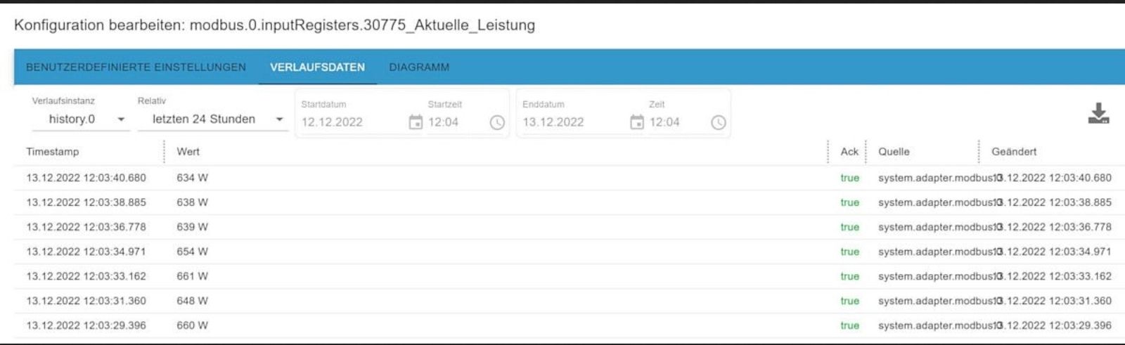

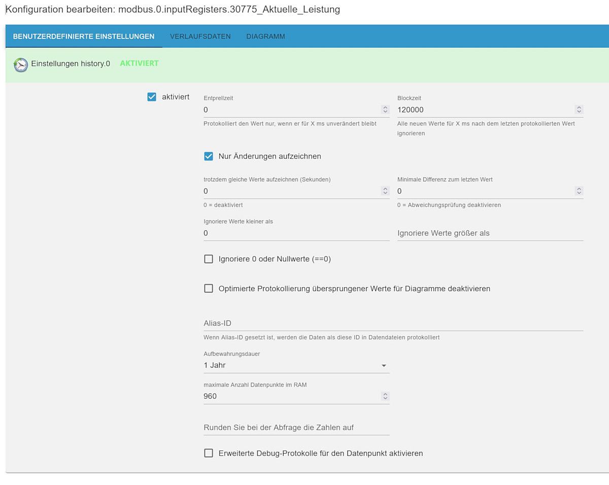

    ich schreibe aktuell Daten mit dem History Adapter mit.
    Dort habe ich eine "Blockzeit" von 120000 eingetragen. Ich würde jetzt erwarten, dass somit nur alle 120.000 Milisekunden, also 2 min, ein Wert notiert wird.
    Wenn ich aber den Reiter "Verlaufsdaten" sehe ich da alle 1,8 Sekunden einen neuen Eintrag.

          @bertderkleine sagte in History Adapter - wie begrenze ich die Datenmenge?:
          ich mutmasse mit "live" meist Du die Anzeige in der Objektliste.
          nein, ich meine die Anzeige in den Verlaufsdaten, wenn man diese geöffnet hält.
          wenn da auch direkt nach öffnen so ciele Daten drinstehen gilt auch hier
          Zeigen!

            So schauts aus:
            • BertDerKleineB BertDerKleine
              So schauts aus:

              und die Einstellungen dazu?
              und die Versionen?
              BertDerKleineB 1 Antwort Letzte Antwort

                BertDerKleine
                und
                ? 1 Antwort Letzte Antwort
                  https://forum.iobroker.net/assets/uploads/files/1670930130218-h1.jpg
                  Und wo hast Du da die 120000 stehen?

                    @dp20eic
                    Dort:

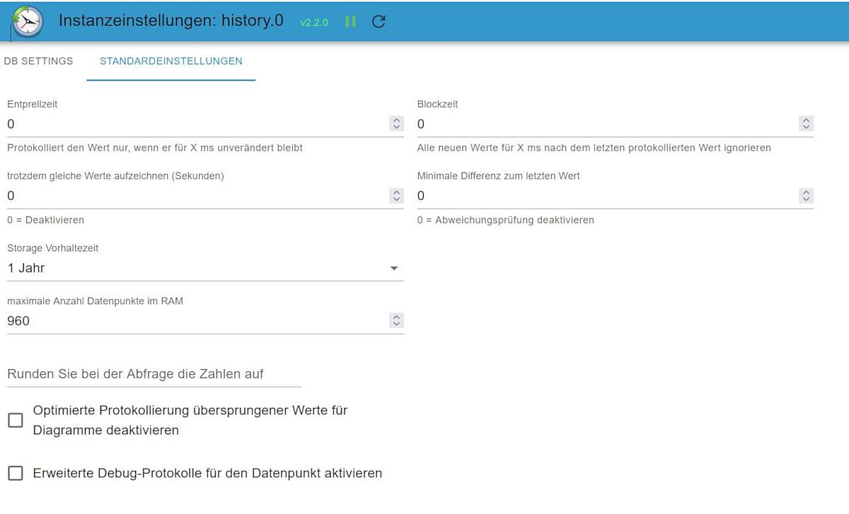

                      Dort
                      und wozu gehört der ander Screenshot?
                      EDIT:
                      gesehen! das waren die Standardeinstellungen!
                      War diesmal nicht relevant, da es ja um einen individuell konfigurierten DP geht.
                      fehlt immer noch die Version!
                      auch die von admin und controller

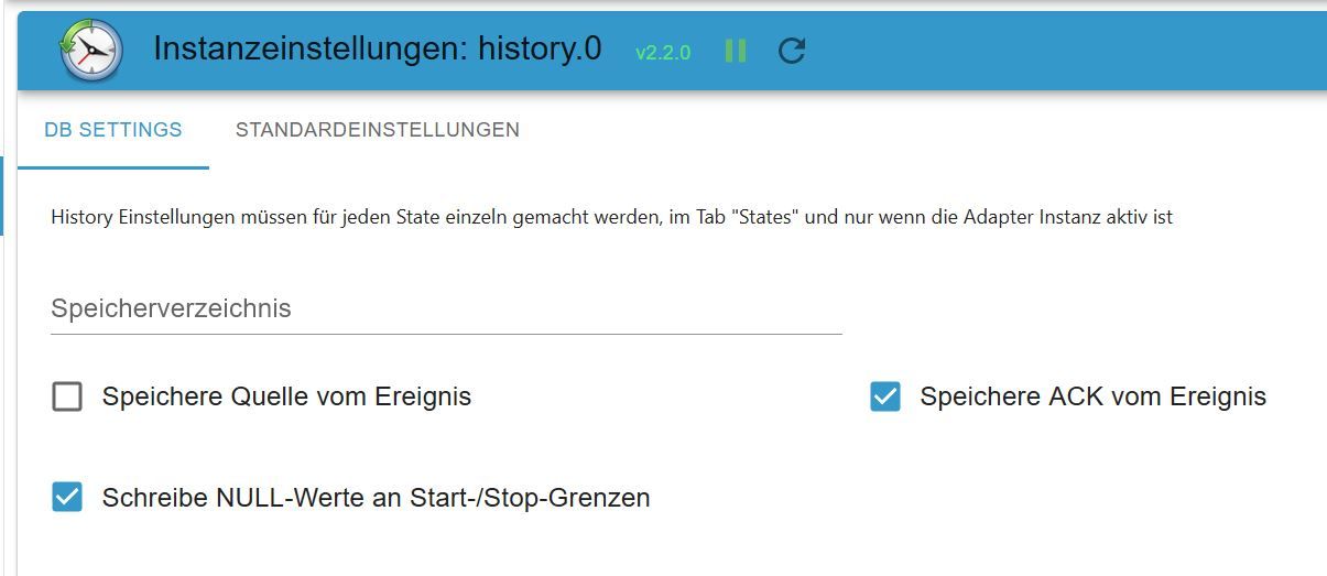

                        @homoran sagte in History Adapter - wie begrenze ich die Datenmenge?:
                        Ich verstehe die Frage nicht. Die Version des History Adapters ist 2.2.0, was man auf den Screenshots oben lesen kann.
                        Admin Adapter hat v6.2.23.
                        Was "controller" sein soll, erschließt sich mir nicht. Eine solche Instanz gibts nicht.
                          siehe iobroker update -i
                          oder unter Hosts
                          das Herz von ioBroker, das alles koordiniert.
                          ist jetzt nicht wirklich dein Ernst?
                          hast du dir mal so eine Briefmarke auf dem Handy angesehen?

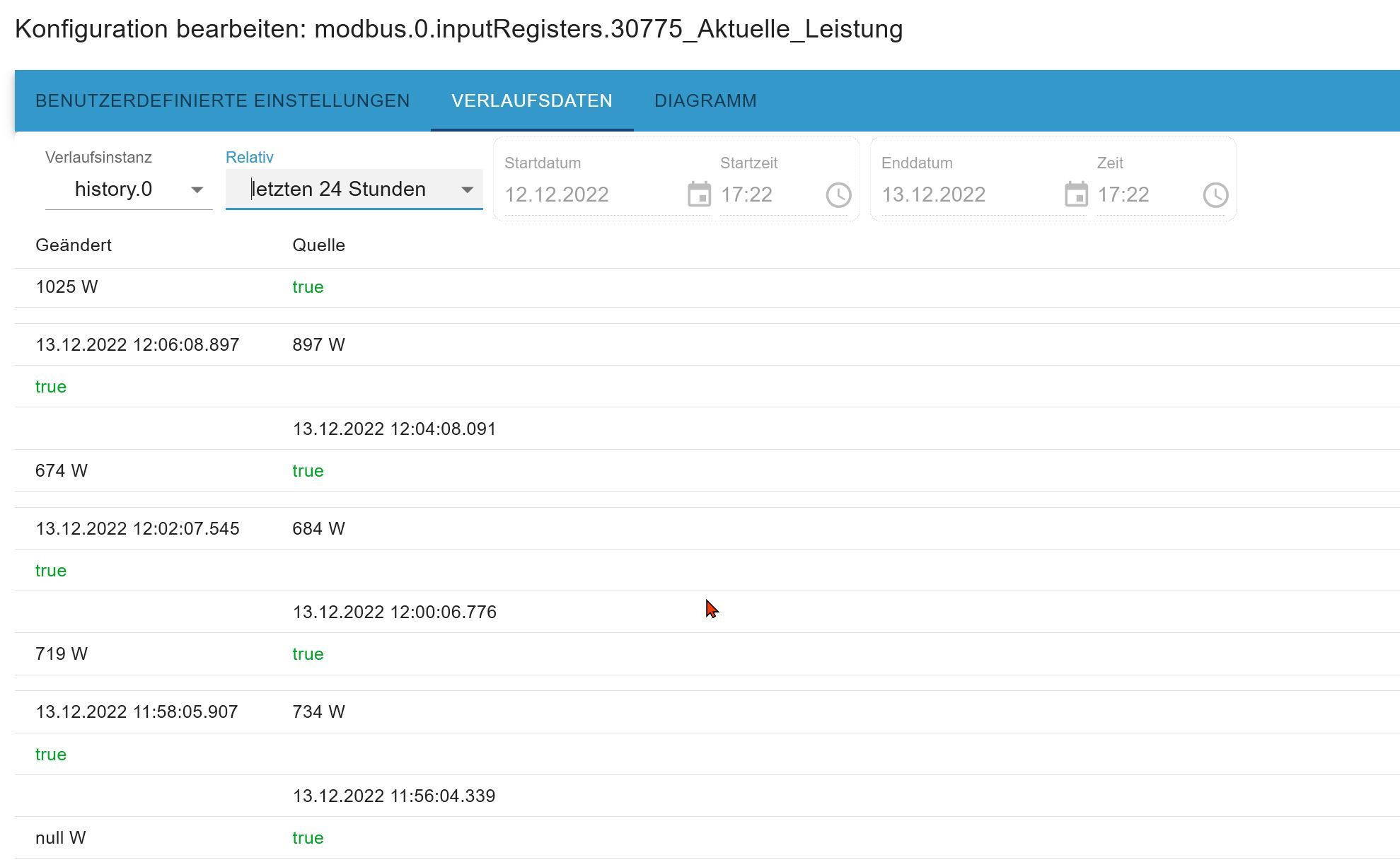

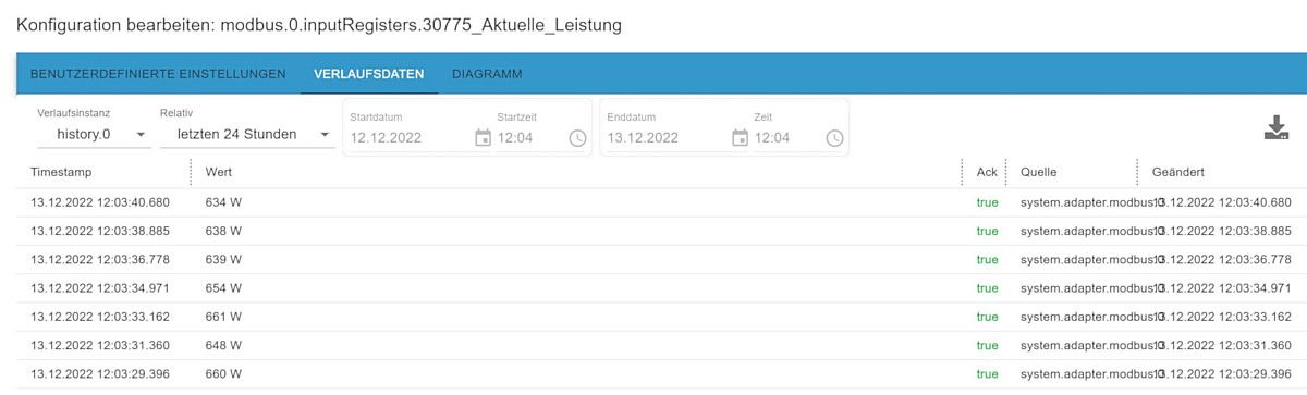

                                Also mal zusammengefasst:
                                js-controller 4.0.23.
                                und trotzdem speichert es nicht nur alle 2 Minuten?
                                nochmal zu Sicherheit:
                                Dieses Fenster war jetzt vor dem Screenshot noch keine 11 Sekunden offen?
                                Erst mal zu Deiner Frage: Ich verstehe sie nicht so ganz. Ich war heute mittag reingegangen und hab' das Fenster aufgemacht und dann nach einiger Zeit diesen Screenshot gemacht.
                                Was mich sehr befremdlich stimmt, ist dass für genau das Zeitfenster des alten Screenshots oben das ganze jetzt gerade so ausschaut:
                                Es zeigt also tatsächlich grob alle 2 minuten einen Eintrag für die Zeite heute so gegen 12 Uhr...
                                Ich finde das spooky, denn beide Screenshots SOLLEN eigentlich genau das gleiche zeigen.
                                Es ist jetzt halt später und der Modbus-Adapter ist wegen fehlender Sonne jetzt im Schlummermodus.
                                Ich schaue mir das ganze morgen mittag nochmal an.
                                  das war aber der bereits zu Anfang gefragte Knackpunkt
                                  live sieht man alle Werte, die anschließend erst die Filter durchlaufen bevor geschrieben wird.
                                  und wenn du das Fenster länger offen hast sind dort alle Messwerte zu sehen, weil diese noch nicht nach deinen Parametern gefiltert wurden.
                                  Das passiert erst beim Schreiben. Daher solltest du das
                                  nach reload?
                                  ansehen.
                                  das ist weder spooky noch befremdlich, sondern entspricht meiner Vermutung.
