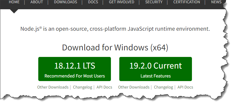

    Windows 11, node v19.2.0 und npm v.9.2.0: bei Versuchen, diverse Adapter zu installieren, kommt immer die Meldung npm ERR! errno -4082. Passiert bei snmp, coronavirus-statistics, cloud, vis... einfach bei jedem der dutzend Adapter, die ich probierte.
    Daher die Frage: müsste ich node und npm downgraden? Wenn ja, auf welche Versionen, und wie mache ich das?

      @pdfkungfoo vergiss es... max node 16, npm 8
      wie kamst du auf 19 ??

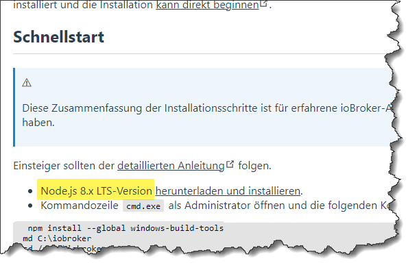

        @arteck sagte in Win11, node 19.2.0 & npm 9.2.0 -- sollte das funktionieren?:
        Naja - als Einsteiger verirrt man sich da schnell
        Die Installation unter Windows ist auch tatsächlich etwas stiefmütterlich behandelt.
        Die Doku ist da nicht wirklich auf aktuellem Stand. Wie es geht, muss man sich schon passend zusammensuchen.
