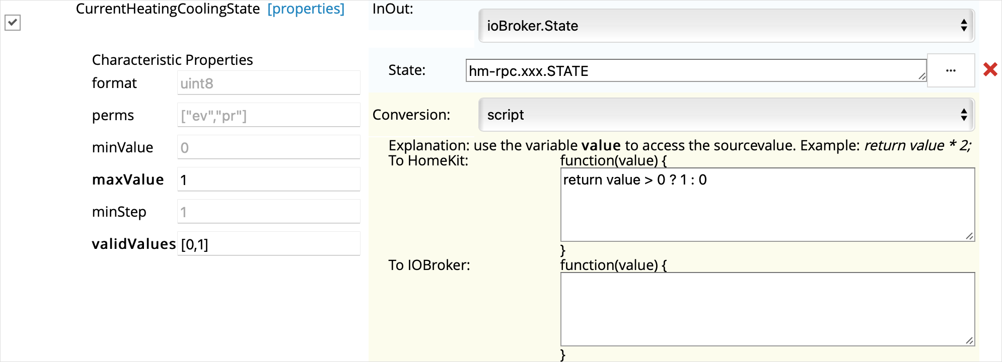

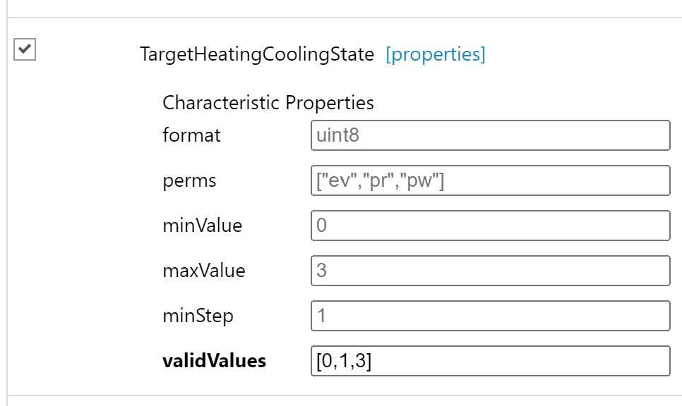

            • mickymM mickym
              @unrubas Wenm Di das wirklich mit der Home App steuern willst, dann ist das ziemlich kompliziert und Du wirst um selbsterstellte Datenpunkte zusammen mit Deiner Logikmaschine nicht auskommen.
              Ich habe es damals hier in diesem Thread beschrieben: https://forum.iobroker.net/topic/47317/gelöst-yakha-heizungssteuerung-homematic

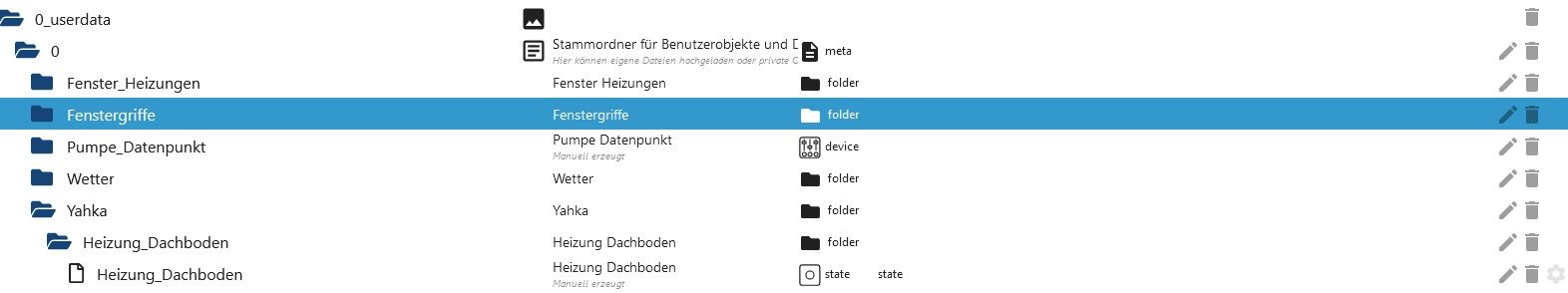

              Du hattest gleich zu Beginn 2 Fotos gepostet. Das sieht bei mir schon gleich anders aus.
              Da wo Yahka steht, das hatte ich hinzugefügt, in der leisen Hoffnung, das sich irgendwas "ergibt".
              Doch es war leider NICHT der Fall ;-(
              Bevor ich da "irgendwas" mache und mir ggf. noch was zerschieße, lasse ich es lieber. Dafür kenne ich mich damit ZU wenig aus.

                mickymM Offline
                mickymM Offline
                mickym

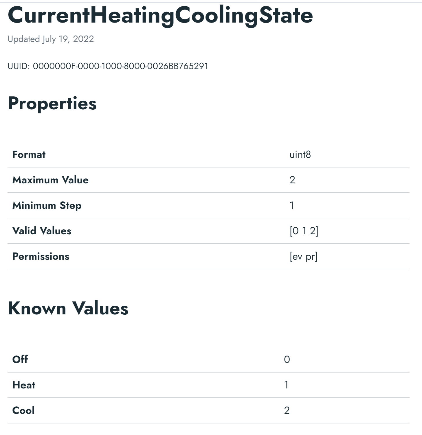

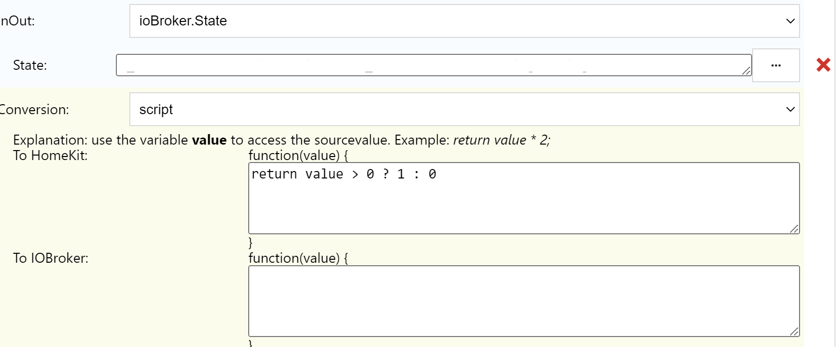

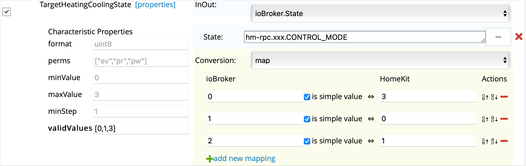

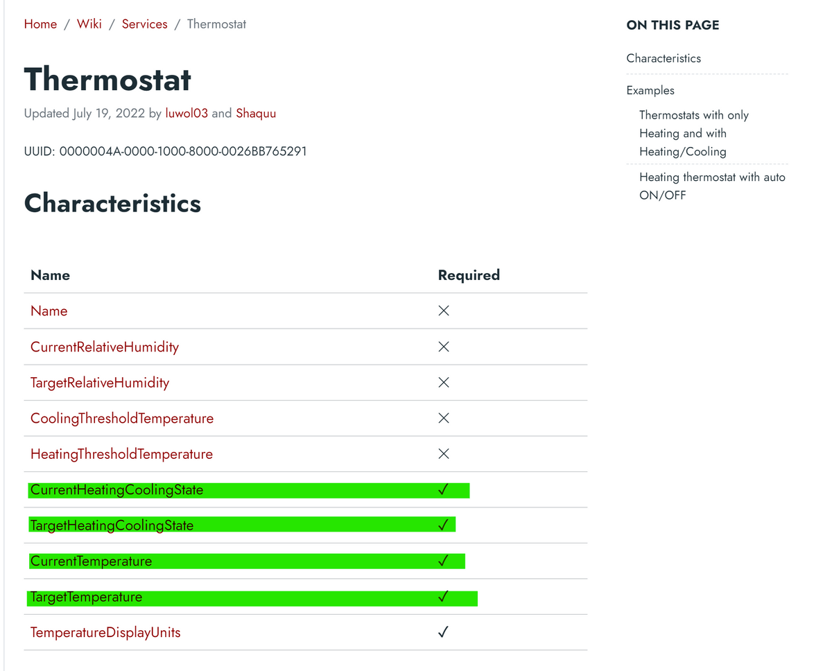

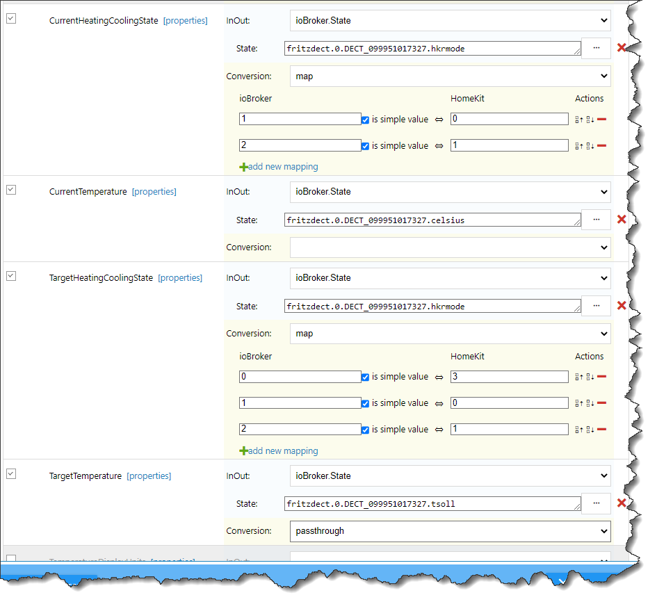

                @unrubas Ich bin erst heute abend wieder richtig on. Wie Du aus dem anderen Thread entnommen hast, kommst Du ohne Deine Logikmaschine nicht aus, das geht auch nicht mit scripts innerhalb des Yahka Adapters, da teilweise mehrfach oder andere Datenpunkte Deiner Hardware mit den des Yahka matchen müssen. Bei mir ist das auch schon eine Zeitlang her. Wenn Du das wirklich angehen willst, wirst Du etwas mehr als ein paar Stunden investieren müssen und ich muss auch wieder in den anderen Thread schauen.
                Ich kann Dir bzw. will Dir auch nur helfen, wenn Du Dich mit NodeRed als Logikmaschine dazwischen einlässt. Ich werde das sicher nicht in Blockly umsetzen. Es macht aber auch keinen Sinn alles nochmal zu schreiben - deswegen wäre es vielleicht sinnvoll, wenn Du teilweise in dem anderen Thread das nochmal anschaust. Es ist zum Beispiel nicht mit einem Datenpunkt getan, sondern Du brauchst mindestens 3 oder 4 (Homematic hat den Boost Mode denke ich - wie mein MAX System auch).
                Das steht hier alles geschrieben: https://forum.iobroker.net/post/669548
                Ich bin jedenfalls nicht ohne diese 4 Datenpunkt PRO HEIZUNG ausgekommen.
                Ausserdem siehst Du ja dass dort @draexler das ganze mit Blockly umgesetzt hat. Insofern wenn Du es lieber mit Blockly umsetzen willst, dann ist er der richtige Ansprechpartner.
                Es ist ja noch gar nicht solange her, dass er das hier umgesetzt hat: https://forum.iobroker.net/post/898078
                ggf. musst das halt mal importieren und dann Dich mit Fragen an ihn wenden. Und da gibts doch ein Blockly, dass Du importieren kannst.
                Wie gesagt, ich verwende kein Blockly da ich nie die richtigen Puzzleteilchen finde oder mir das zu umständlich ist. Aber wie gesagt bei Blockly bin ich raus, wenn Du Du noch am Anfang stehst und Du möchtest es mit NodeRed umsetzen dann werde ich gerne versuchen Dir zu helfen - auch beim Lernen. Das habe ich hier schon öfter gemacht, aber dann musst Du halt Geduld und Zeit mitbringen, bist Du selbst auf eigenen Füssen stehst. ;)
                Falls Du Dich entschliessen solltest, das mit mir umsetzen zu wollen, dann würde ich aber doch mit den Homematic Teilen anfangen:
                Ich hoffe, das ich mit dem Wissen analog dann noch die restlichen 2 Heizungsthermostate von Homematic IP genauso einbinden kann.
                da die glaub mit meinem MAX System eher verwandt sind. Ggf. muss man das mit den DECT Teilen dann etwas anders umsetzen. Da gibts glaub auch zeitliche Verzögerungen, da die pollen - aber das muss man sich dann im Detail anschauen.
                Ich habe hier 7 Heizungsthermostate von AVM bzw. von Fritz im einsatz und möchte sie über Yahka => über mein iPhone auch von unterwegs steuern.
                Das mit dem unterwegs - hat in dem Fall nichts mit den Heizungen zu tun. Du kannst generell von aussen mit Deiner HomeApp auf die Geräte zugreifen, wenn Du ein AppleTV oder ein dauernd laufendes iPad als Homekit Zentrale verwendest. Die Kommunikation erfolgt dann über Deine Apple-ID mit dieser Zentrale. Irgendwie muss ja Dein Handy mit den Geräten kommunizieren können.
                Eventuell kann man es auch mit Alias Datenpunkten versuchen - muss man mal schauen. ;)

                    Als erstes musst Du mal bei Deinen Fritz-Thermostaten und bei den Home-Matic Thermostaten - folgende Datenpunkte raussuchen und am Besten hier posten:
                    1. Aktuelle Temperatur (Current Temperature)
                    2. Gewünschte Temperatur (Desired Temperature)
                    3. Ein Datenpunkt an dem man ggf. Modi einstellen kann( Auto, Manuell, Boost)
                    4. Ein Datenpunkt ggf. wo Du siehst ob die Ventile geöffnet sind.
                    Wie gesagt dann probieren wir das ganze erst mal ohne Blockly und NodeRed, weil die Alias Funktion nun doch schon wesentlich besser geworden ist.
                    Am Besten baust Du dir unter alias.0 eine eigene Struktur auf. (Erst mal nur Ordner).
                    Am Besten einen übergeordnenten (Heizung oder Thermostaten) und dann für jeden Thermostaten einen eigenen Ordner.
                    Generell werden wir 4 Datenpunkte in dem Service brauchen. siehe hier: https://nrchkb.github.io/wiki/service/thermostat/
                    (auch wenn für NodeRed - gilt für den Yahka Adapter genauso).
                    Also wie gesagt als Vorbereitung die Datenpunkte entsprechend raussuchen und die Ordner unter alias.0 anlegen.

                          @mickym: Bisher hab ich folgendes in Yahka eingestellt:
                          • hm-rpc.xxx.CONTROL_MODE mit passthrough auf TargetHeaterCoolerState
                          • hm-rpc.xxx.STATE auf CurrentHeatingCoolingState
                          • hm-rpc.xxx.ACTUAL_TEMPERATURE auf CurrentTemperature
                          • hm-rpc.xxx.CONTROL_MODE mit HeatingCooling Conversion auf TargetHeatingCoolingState
                          • hm-rpc.xxx.SET_POINT_TEMPERATURE auf TargetTemperature
                          Im zweiten Step hab ich die direkten HM Datenpunkte mit einem Blockly bei Änderung auf die Datenpunkte unter "0_userdata" geschrieben und diese Datenpunkte in Yahka verwendet.
                          Das Ergebnis ist, dass es in Home auf meinem iPhone zwar die neue Zieltemperatur eingestellt wird und es zum Heizen kommt, aber den Mode Auto oder Manu hab ich noch nicht hinbekommen. Außerdem wird das "Heizen" nicht in Home angezeigt. Irgendwie müsste ich das "geöffnete Ventil" per Skript in einen Wert für den STATE (CurrentHeatingCoolingState) übersetzen, oder?
                          CodierknechtC mickymM 2 Antworten Letzte Antwort

                            @fabisrun
                            Dinge wie z.B. CONTROL_MODE oder STATE müssen mit ziemlicher Sicherheit mit einem Mapping auf die in HomeKit verwendeten Werte übersetzt werden.
                            Das hier kennst Du?
                            https://stefans-itblog.de/liste-aller-homekit-characteristics/
                            So sieht das bei mir (mit Fritz!Dect) aus:

                              @fabisrun Also wenn Du mal Deine Alias alle angelegt hast, dann wäre ich wie folgt vorgegangen:
                              • TargetTemperature (Zahl)
                                Vor allem bei der targetTemperatur musst Du aufpassen - ich hätte in jedem Fall auf nur mit ACK- Flag auf hm-rpc.xxx.SET_POINT_TEMPERATURE gesetzt
                              • CurrentTemperatur auf hm-rpc.xxx.ACTUAL_TEMPERATURE
                                Auch hier zur Sicherheit nur bestätigte Werte eingehen lassen.
                              • TargetHeatingCoolingState (Zahl) auf hm-rpc.xxx.CONTROL_MODE
                                auch hier nur bestätigte Werte und mappen:
                                wurde ja eben gepostet - also brauchs ich ja nicht mehr machen
                              dann bei den valid temperatures 2 wegmachen - du willst ja nicht Kühlen:
                              Das siehst du ja in dem Screenshot von @Codierknecht nicht.
                              den Mode Alias brauchst Du nicht.
                              Den von @Codierknecht verlinkten Artikel für die Charakteristics finde ich nicht besonders gut. Sorry. :( Deshalb hab ich ja schon öfter als Referenz zum Nachschlagen, die von NodeRed gepostet - die ist wesentlich besser und ausführlicher:
                              https://nrchkb.github.io/wiki/introduction/quick-start/
                              • CurrentHeatingCoolingState (Zahl)
                                Das Heizen habe ich mir so anzeigen lassen, je nach Ventlöffnung.
                                Das mapping - wie es in dem Bild oben angezeigt wird ist meines Erachtens nur dann sinnvoll - wenn das so angezeigt wird - ich halte es für Blödsinn.
                              Ich würde hier die valve Position nehmen - ich denke das gibts mit Homematic auch.
                              das würde ich mal mit diesem kleinen Skript und der Ventilöffnung machen:
                              Ansonsten kann Dir ja @Codierknecht sicher auch weiter helfen. ;)

                                  @mickym Das Skript für den CurrentHeatingCollingState hab ich so übernommen und sieht jetzt in der Home App richtig aus.
                                  Den Mode auf "Aus" oder auf "Auto" scheint ebenfalls über TargetHeatingCoolingState und Mapping zu funktionieren.
                                  Nur beim Mode "Heizung" bin ich noch nicht auf die befriedigende Lösung gekommen. In meiner CCU3 sehe ich das Thermostat weiterhin auf "Auto" stehen. Im HM Datenpunk "Set_Point_Mode" ist der Wert richtig auf "0".
                                  Hab ich bei folgenden einen Denkfehler?
                                  Mode Aus -> SET_Point_Mode: 1 und Set_Point_Temperature: 4,5°C (hier setz ich CONTROL_Mode: 1)
                                  Mode Auto -> SET_Point_Mode: 0 und Set_Point_Temperature: 20°C (hier setze ich CONTROL_Mode: 0)
                                  Mode Heizung -> SET_Point_Mode:1 und Set_Point_Temperature: 10°C (hier setze ich CONTROL_mode: 2, was aber nicht zum gewünschten Erfolg führt)

                                    @fabisrun Der Mode ist bei mir so gemappt.
                                    mode OFF =Aus
                                    mode Auto = Automatic
                                    mode Manual = Heizen.
                                    Allerdings kenne ich Deine Homematic Datenpunkte nicht. Falls Du den Modus über die Temperatur steuerst dann muss man das ggf. auch skripten.
                                    Ich habe aber keine Homematic - Also musst Du Dir halt generell überlegen, wie Du AUS, AUTOMATIK und HEIZEN aus der App in Homematic übersetzen willst.
                                    Wenn es off in HOME Matic nicht gibt, dann definiere halt nur Heizen (=0) und Automatik(=1) aber wie gesagt - das kann ich nicht sagen. Bei mir MAX System (und deswegen mache ich das über meine Logikmaschine) kann ich den Mode nur über die Temperatur einstellen.
