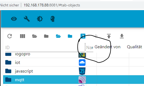

              Schumi24
              XBiTX 1 Antwort Letzte Antwort

                @schumi24
                Wird ein Filter gesetzt sein, klicke oben auf die blaue 1 und schau ob bei "Typ" "Rolle" "Raum" etc. kein Filter an ist
                FredFF 1 Antwort Letzte Antwort

                  @xbit sagte in Objekt Ordner Leer:
                  @schumi24
                  @Schumi24 Bzw. bei Name, dort ist die Spaltenbreite sehr klein gezogen

                    @fredf sieht sehr nach Filter als Ursache aus, aber bei Name würde das graue Name nicht sichtbar sein.

                      @homoran Stimmt. Er hat die Statusansicht über die blaue/graue 1 umgeschaltet...
