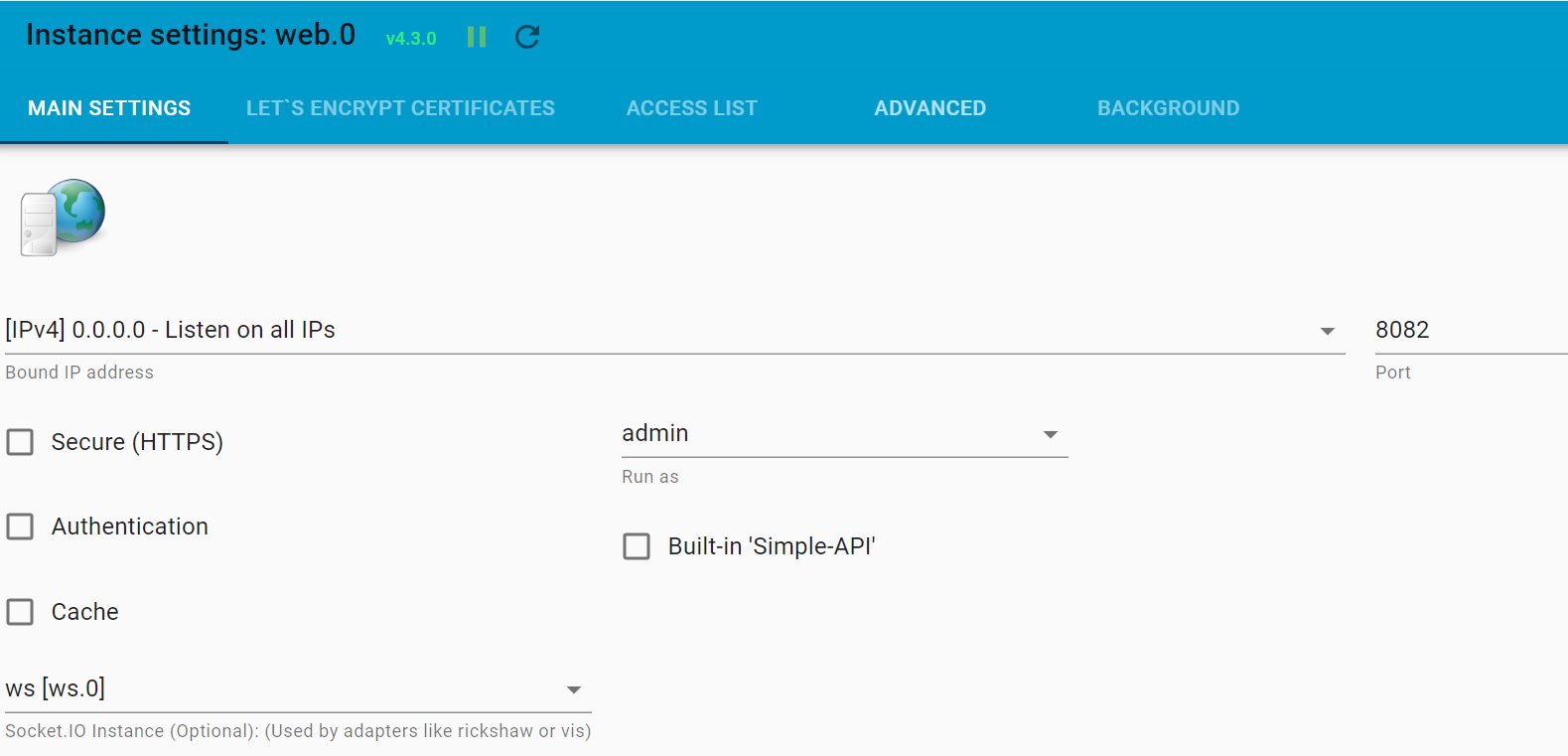

    Ich habe heute morgen drei Adapter aktualisiert:
    Auszug aus dem Log
    iobroker Update devices from @1.0.12 to @1.1.2
    iobroker Update email from @1.1.3 to @1.1.4
    iobroker Update discovery from @3.0.5 to @3.1.0
    danach lief noch alles ganz normal.
    Etwas später habe ich dann ein paar Änderungen an bestehenden views gemacht und zwei neue erstellt.
    Das Verlassen des Editors ging normal, jetzt lädt aber keine VIS mehr. Loading values....
    Browser Cache geleert, Restart gemacht, kein Erfolg.
    Das letzte Backup lief letzte Nacht, ich würde mir jedoch gerne die Arbeit sparen die VIS änderungen von heute Vormittag alle nochmal zu machen.
    Hilft evtl. ein Downgrade der Adapter?
    Danke schon mal für Eure Hilfe. 😊

                    ich habe WS 2.3.1 installiert und im Web.0 die socket.io instanz auf ws.0 geändert,
                    leider auch noch ohne Erfolg

                    • A Aiouh

                      @aiouh sorry, war auch nur ein Schuss ins Blaue.
                      Ich hab dann keine Idee mehr

                        @aiouh sagte in Vis lädt nicht mehr (adapter update & new views ?):
                        Could not load content for http://192.168.178.97:8082/vis/widgets/materialdesign/lib/fonts/material-design-icons/materialdesignicons.css.map
                        könnte noch ein Hinweis sein.
                        Sagt mir aber nichts.
                          A Offline
                          A Offline
                          Aiouh
                          @homoran trotzdem Vielen Dank !
                          Ich hab jetzt noch den Webserver von 4.3.0 auf 5.3.1 gehoben und die socket.io Einstellung mit integrated, integrated pure sockets, und ws.0 versucht, kein Erfolg.
                          Ich denke ich such heute Abend noch weiter, wenn ich Nichts finde mach ich morgen einen Restore.

                          • A Aiouh
                            A Offline
