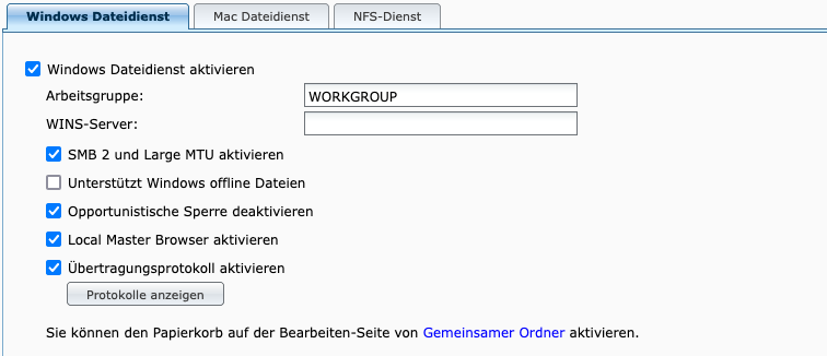

              @michael_4358 sagte in backitup cifs error:
              vers=2.0
              Ist (hoffentlich) zu niedrig, mittlerweile sollten alle SMB-Server auf v3.x laufen.
              Zeig mal die Einstellungen auf der Kiste.
                vers=2.0
                michael_4358
                @thomas-braun
                das ist meine alte nas. mit dsm4.2..
                • M michael_4358
                  @thomas-braun
