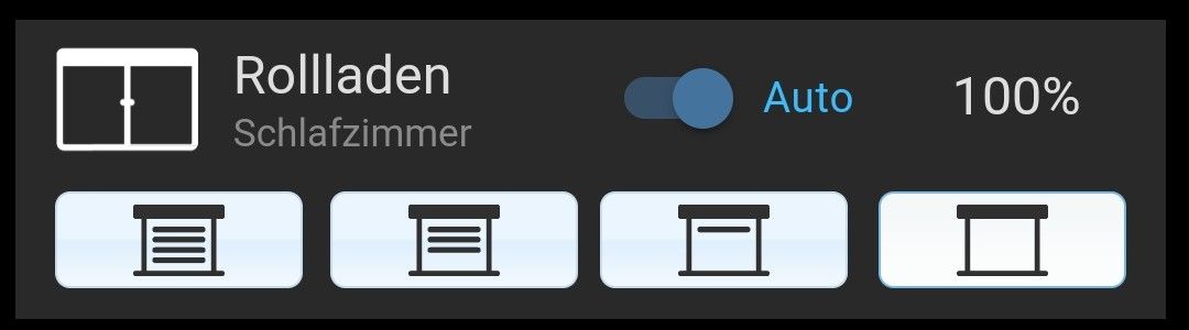

    Kann alle meine Rolläden über die Astro Zeit steuern? Über Iobroker oder shelly app?
    Finde irgendwie nichts richtiges, es wird jeden Tag früher dunkler und dann passt meine automatisierte Steuerung nach Zeit nicht mehr...

          driftkingisback
          @haus-automatisierung welches ist den die einfachste Lösung? In der Shelly app habe ich z.B nichts gefunden.
          Oder gibt es schon ein Script oder eine vorgefertigte Lösung? Bin noch anfänger..
          Sowas wäre super. anstatt AUTO vielleicht Astro, dass jede Rollade nach der Sonnenuhr hoch und runter fährt

                  driftkingisback

                    oder ein einzelnes widget
                    [{"tpl":"tplMfdShutterDialog","data":{"oid":"shelly.0.SHSW-25#112E2A#1.Shutter.Position","g_fixed":false,"g_visibility":false,"g_css_font_text":false,"g_css_background":false,"g_css_shadow_padding":false,"g_css_border":false,"g_gestures":false,"g_signals":false,"g_last_change":false,"visibility-cond":"==","visibility-val":1,"visibility-groups-action":"hide","asButton":false,"dialog_width":"650","dialog_height":"210","signals-cond-0":"==","signals-val-0":true,"signals-icon-0":"/vis/signals/lowbattery.png","signals-icon-size-0":0,"signals-blink-0":false,"signals-horz-0":0,"signals-vert-0":0,"signals-hide-edit-0":false,"signals-cond-1":"==","signals-val-1":true,"signals-icon-1":"/vis/signals/lowbattery.png","signals-icon-size-1":0,"signals-blink-1":false,"signals-horz-1":0,"signals-vert-1":0,"signals-hide-edit-1":false,"signals-cond-2":"==","signals-val-2":true,"signals-icon-2":"/vis/signals/lowbattery.png","signals-icon-size-2":0,"signals-blink-2":false,"signals-horz-2":0,"signals-vert-2":0,"signals-hide-edit-2":false,"oid-working":"shelly.0.SHSW-25#112E2A#1.Shutter.Position","min":"0","max":"100","show_active":false,"title":"Büro","modal":true,"autoclose":"6000","invert_value":false,"invert_icon":false,"noHeader":false,"show_value":false,"lc-type":"last-change","lc-is-interval":true,"lc-is-moment":false,"lc-format":"","lc-position-vert":"top","lc-position-horz":"right","lc-offset-vert":0,"lc-offset-horz":0,"lc-font-size":"12px","lc-font-family":"","lc-font-style":"","lc-bkg-color":"","lc-color":"","lc-border-width":"0","lc-border-style":"","lc-border-color":"","lc-border-radius":10,"lc-zindex":0,"iconColor10":"#688555"},"style":{"left":"762px","top":"790px","width":"60px","height":"60px","z-index":"1"},"widgetSet":"jqui-mfd"}]
                    oder du gibst in die Suche folgendes ein
                    Einfach mal zeigen
                    da gibt es Teil 1-3
                    dort wirst du mit Sicherheit fündig und kannst die ein oder andere View importieren
                    oder https://forum.iobroker.net/topic/18084/rolladensteuerung-mit-vis-über-homematic
