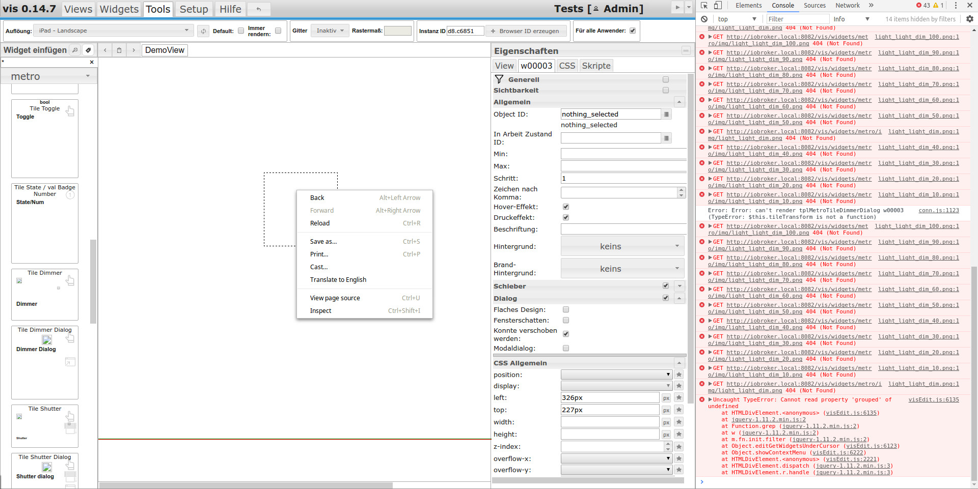

                  Scheinbar hat er die gruppe zerlegt siehe bild: g…9 ist die gruppe wo die Robby eigentlich mit drin waren, dem anderen view habe ich alle widgets wieder gelöscht, jedoch bleibt die fehlermeldung

                                      ich habe den Fehler endlich gefunden, es ist nix kaputt, es liegt an dem view in widget sobald das in einem view ist, kommt beim rechtsklick die oben genannte fehlermeldung, kann das jemand bestätigen?

                                          Ein Bild sagt mehr als tausend Worte. Wenn das view in widget (links) in einem view verbaut ist (bei mir nahezu in jedem miener views) bekommt man bei einem Rechtsklick mit der Maus nicht das vis menü, sondern das normale (siehe Bild mitte) und die fehlermeldung siehe Bild rechts oder weiter oben. Die frage ist nun ob das nur bei mir ist !? habe es jedoch gerade auch mit einem neuen Projekt ausprobiert und nur das widget in eine leeren view gepackt und da kam auch die Fehlermeldung.
                                          252
