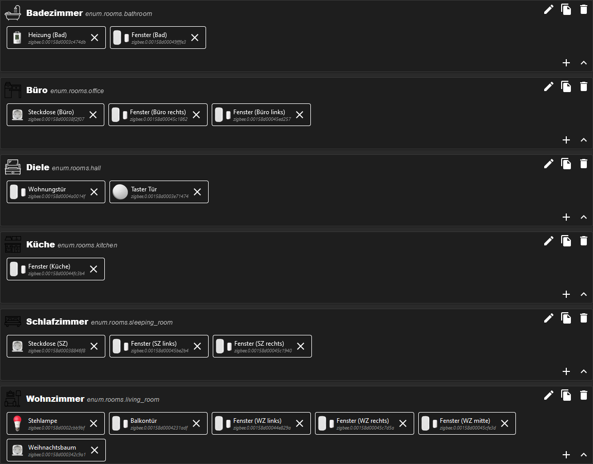

    Moin zusammen,
    Ich hab ein neues Smartphone auf dem Google Home vorinstalliert war, also hab ich das mal ausprobiert und bin begeistert, dass ich nicht mehr über iQontrol steuern muss.
    Allerdings bekomme ich meine Fenstersensoren nicht richtig eingebunden.
    Meine Enums und Functions habe ich sauber gepflegt und die autodetection funktioniert auch sehr gut.
    ABER: Der Status der Fensterkontakte ist genau falschrum.
    Also wenn die Kontakte den Status *.opened = false melden, stehen die Fenster im Google Home auf 100% geöffnet. Bei *.opened = true melden die Kontakte im Google Home = geschlossen.
    Ich habe auch schon versucht die Kontakte selbst einzubinden mit demselben Ergebnis.
    Vielleicht kann mir ja jemand den goldenen Tipp geben. 🙂
