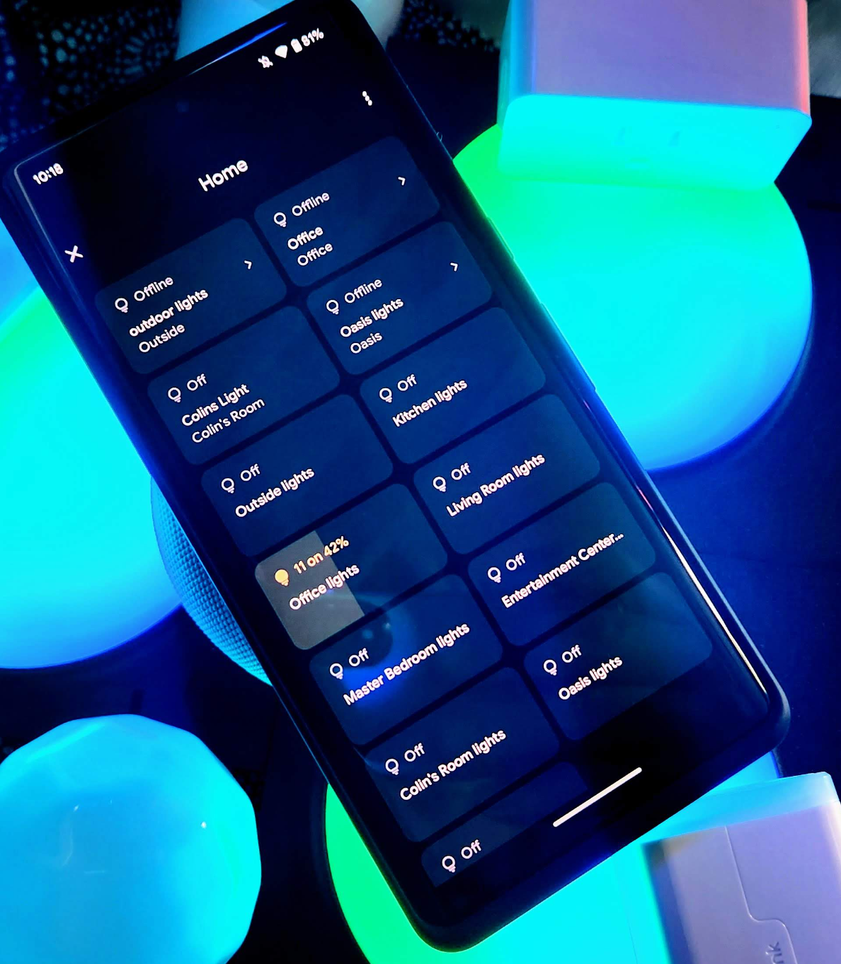

        @cinimod danke für die Antwort.
        das man selbst Datenpunkte Anlegen ist klar, Alexa kann ich auch über Routinen und den Alexa Adapter leicht steuern dazu braucht es keinen IoT Adapter.
        Die Beschreibung vom IoT Adapter ist leider nicht klar genug da steht zwar was von einer Kommunikations mit Google Home, aber nicht was alles möglich ist und auch nicht wie genau man das nutzt.
        Ich hatte auch mal kurz den Google Home Adapter ausprobiert aber der ist ja eine totale Katastrophe und geht ohne extra Google Home Mini oder Chromecast sowieso nicht.
        Hier von diesem Interface rede ich das ist fest in Andriod 13 und Chromebooks eingebunden Google will damit Homekit kopieren.Screenshot 2022-12-04 23.57.22.png

          crunchipC Offline
          crunchipC Offline
          crunchip
          @dekat-win sagte in Virtuelle Geräte mit dem IOT Adapter möglich?:
          der ist ja auch für google Geräte gedacht
          ja und bei google läuft das etwas anders, es gibt keinen google Adapter vergleichbar wie den alexa2 Adapter,
          dafür ist der iot Adapter, dort kannst du smarte Geräte bzw auch Datenpunkte hinterlegen.
          um dies zu steuern, musst du google im iot aktivieren und alles was du dort hinterlegst, findest du dann auch auf deinem Handy, das gabs übrigens schon vor Android 13
