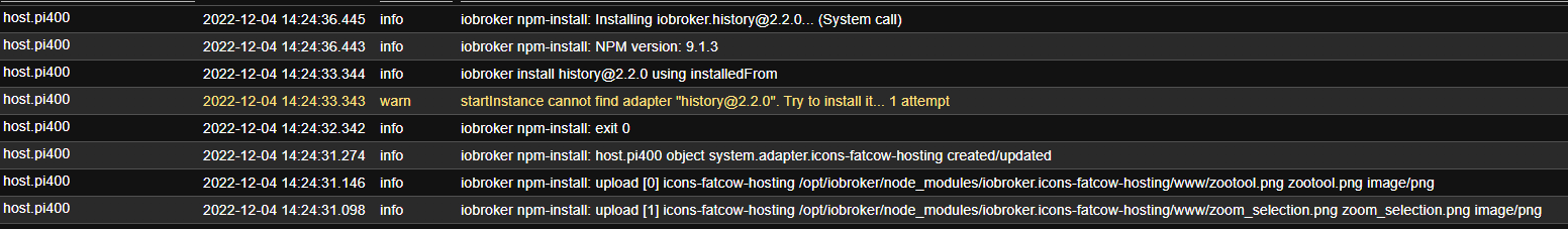

    Hallo, ich hatte ein funktionierendes ioBroker. Wollte weiter ergänzen und habe folgendes "angestellt":
    Terminal:
    npm install download
    npm install -g npm@9.1.3
    sudo npm install -g npm@9.1.3
    pi@pi400:~ $ npm version
      npm: '9.1.3',

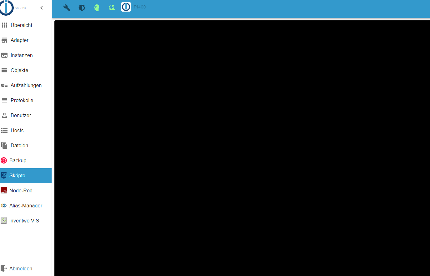

    Habe dann versucht ein Skript zu öffnen (aus einer Vorlage). Der Skript Bereich wurde leer und blieb leer auch nach reboot.
    Danach: Von gestern über Backup Restore Javaskript zurückgespielt. Keine Verbesserung. Skript Bereich bleibt leer.
    Danach Restore ioBroker von gestern. Restore war OK, nun gehen nahezu keine Adapter mehr auf grün. Bsp. hier: 7d11e511-47d0-48bb-997f-411403442a91-image.png

              @mika-0 Neue Erkenntnis: Scheinbar mussten alle Adapter erst neu installiert werden nach dem Restore? jedenfalls sieht es so aus. Der größte Schock ist erstmal beseitigt. Der Javaskript Adapter ist auch wieder grün, leider ist bei Skript dort weiterhin alles leer, auch nach mehrmaligem Reboot:

              @mika-0 nachdem Du ja Dein System nun mit NPM 9.1.3 auf einen nicht empfohlenen Stand "verbogen" hast werden da sicherlich noch Problemchen in Zukunft auftreten... warum macht man ein manuelles upgrade vom NPM ???
              Nach einem Zurückspielen eines Backups sollte man Geduld mitbringen (ne Stunde oder mehr) da erst alle Adapter neu installiert werden - und zwar automatisch !

                @djmarc75 & @Thomas Braun So Danke erstmal für die Infos. O Mann, man kann leider nicht überall Profi sein.
                Ich habe nun die npm Infos von Thomas Braun beachtet und bekomme aber nun eine ungerade Zahl 9.1.3 raus, siehe dem Auszug:

                  @mika-0
                  iob stop
                  sudo apt install --reinstall nodejs
                  iob start

                    @thomas-braun ging erst nach reboot. Also gemacht und neu installiert. DANKE. Sieht nun wieder so aus:

                    Der Skript Bereich ist aber weiterhin leer. Ich habe nun den Javaskript Adapter gelöscht und neu installiert. Leider gleiches Ergebnis. Nochmals den iob fix, reboot, leider nichts. Weiterhin leer. Bevor ich was falsches mache... sollte ein Restore von gestern abend helfen, dass der Skript Bereich wieder funktioniert?

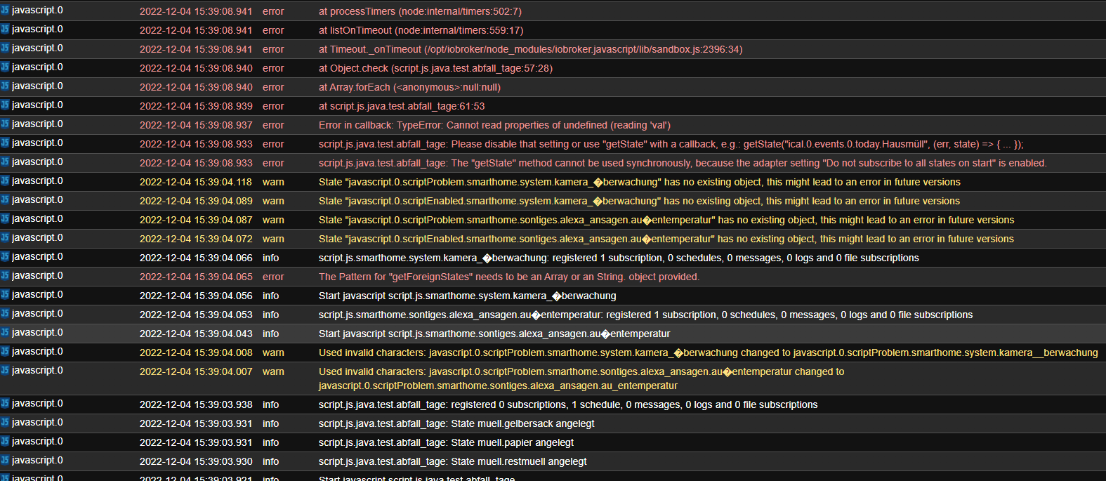

                        Mika 0
                        @thomas-braun
                        Das was da steht ist genau das Skript, das ich aufgerufen habe von der Vis-Vorlage um zu schauen, ob dort ggf. schon was brauchbares drin ist, was ich verwenden könnte:
                        javascript.0.scriptProblem.smarthome.system.kamera_�berwachung
                        Seitdem ich dieses Skript aufgerufen habe steht der Skript Bereich
                        State "javascript.0.scriptProblem.smarthome.system.kamera_�berwachung" has no existing object, this might lead to an error in future versions

                          @mika-0
                          Text auch als Text in CodeTags gesetzt hier rein, nicht als Screenshot.

                            Mika 0
                            @thomas-braun Sorry, wusste nicht, dass das auch geht
                            javascript.0
                            2022-12-04 15:39:08.941	error	at processTimers (node:internal/timers:502:7)
                            javascript.0
                            2022-12-04 15:39:08.941	error	at listOnTimeout (node:internal/timers:559:17)
                            javascript.0
                            2022-12-04 15:39:08.941	error	at Timeout._onTimeout (/opt/iobroker/node_modules/iobroker.javascript/lib/sandbox.js:2396:34)
                            javascript.0
                            2022-12-04 15:39:08.940	error	at Object.check (script.js.java.test.abfall_tage:57:28)
                            javascript.0
                            2022-12-04 15:39:08.940	error	at Array.forEach (<anonymous>:null:null)
                            javascript.0
                            2022-12-04 15:39:08.939	error	at script.js.java.test.abfall_tage:61:53
                            javascript.0
                            2022-12-04 15:39:08.937	error	Error in callback: TypeError: Cannot read properties of undefined (reading 'val')
                            javascript.0
                            2022-12-04 15:39:08.933	error	script.js.java.test.abfall_tage: Please disable that setting or use "getState" with a callback, e.g.: getState("ical.0.events.0.today.Hausmüll", (err, state) => { ... });
                            javascript.0
                            2022-12-04 15:39:08.933	error	script.js.java.test.abfall_tage: The "getState" method cannot be used synchronously, because the adapter setting "Do not subscribe to all states on start" is enabled.
                            javascript.0
                            2022-12-04 15:39:04.118	warn	State "javascript.0.scriptProblem.smarthome.system.kamera_�berwachung" has no existing object, this might lead to an error in future versions
                            javascript.0
                            2022-12-04 15:39:04.089	warn	State "javascript.0.scriptEnabled.smarthome.system.kamera_�berwachung" has no existing object, this might lead to an error in future versions
                            javascript.0
                            2022-12-04 15:39:04.087	warn	State "javascript.0.scriptProblem.smarthome.sontiges.alexa_ansagen.au�entemperatur" has no existing object, this might lead to an error in future versions
                            javascript.0
                            2022-12-04 15:39:04.072	warn	State "javascript.0.scriptEnabled.smarthome.sontiges.alexa_ansagen.au�entemperatur" has no existing object, this might lead to an error in future versions
                            javascript.0
                            2022-12-04 15:39:04.066	info	script.js.smarthome.system.kamera_�berwachung: registered 1 subscription, 0 schedules, 0 messages, 0 logs and 0 file subscriptions
                            javascript.0
                            2022-12-04 15:39:04.065	error	The Pattern for "getForeignStates" needs to be an Array or an String. object provided.
                            javascript.0
                            2022-12-04 15:39:04.056	info	Start javascript script.js.smarthome.system.kamera_�berwachung
                            javascript.0
                            2022-12-04 15:39:04.053	info	script.js.smarthome.sontiges.alexa_ansagen.au�entemperatur: registered 1 subscription, 0 schedules, 0 messages, 0 logs and 0 file subscriptions
                            javascript.0
                            2022-12-04 15:39:04.043	info	Start javascript script.js.smarthome.sontiges.alexa_ansagen.au�entemperatur
                            javascript.0
                            2022-12-04 15:39:04.008	warn	Used invalid characters: javascript.0.scriptProblem.smarthome.system.kamera_�berwachung changed to javascript.0.scriptProblem.smarthome.system.kamera__berwachung
                            javascript.0
                            2022-12-04 15:39:04.007	warn	Used invalid characters: javascript.0.scriptProblem.smarthome.sontiges.alexa_ansagen.au�entemperatur changed to javascript.0.scriptProblem.smarthome.sontiges.alexa_ansagen.au_entemperatur
                            javascript.0
                            2022-12-04 15:39:03.938	info	script.js.java.test.abfall_tage: registered 0 subscriptions, 1 schedule, 0 messages, 0 logs and 0 file subscriptions
                            javascript.0
                            2022-12-04 15:39:03.931	info	script.js.java.test.abfall_tage: State muell.gelbersack angelegt
                            javascript.0
                            2022-12-04 15:39:03.931	info	script.js.java.test.abfall_tage: State muell.papier angelegt
                            javascript.0
                            2022-12-04 15:39:03.930	info	script.js.java.test.abfall_tage: State muell.restmuell angelegt
                            javascript.0
                            2022-12-04 15:39:03.921	info	Start javascript script.js.java.test.abfall_tage
                            javascript.0
                            2022-12-04 15:39:02.982	warn	Used invalid characters: javascript.0.scriptProblem.smarthome.system.kamera_�berwachung changed to javascript.0.scriptProblem.smarthome.system.kamera__berwachung
                            javascript.0
                            2022-12-04 15:39:02.955	warn	Used invalid characters: javascript.0.scriptProblem.smarthome.sontiges.alexa_ansagen.au�entemperatur changed to javascript.0.scriptProblem.smarthome.sontiges.alexa_ansagen.au_entemperatur
                            javascript.0
                            2022-12-04 15:39:02.901	info	script.js.smarthome.BriefkastensendetNachricht: registered 1 subscription, 0 schedules, 0 messages, 0 logs and 0 file subscriptions
                            javascript.0
                            2022-12-04 15:39:02.891	info	Start javascript script.js.smarthome.BriefkastensendetNachricht
                            javascript.0
                            2022-12-04 15:39:02.889	info	script.js.smarthome.sontiges.staubsauger_v0_3: registered 10 subscriptions, 2 schedules, 0 messages, 0 logs and 0 file subscriptions
                            javascript.0
                            2022-12-04 15:39:02.876	error	The Pattern for "getForeignStates" needs to be an Array or an String. object provided.
                            javascript.0
                            2022-12-04 15:39:02.560	info	Start javascript script.js.smarthome.sontiges.staubsauger_v0_3
                            javascript.0
                            2022-12-04 15:39:01.536	warn	Used invalid characters: javascript.0.scriptEnabled.smarthome.system.kamera_�berwachung changed to javascript.0.scriptEnabled.smarthome.system.kamera__berwachung
                            javascript.0
                            2022-12-04 15:39:01.528	warn	Used invalid characters: javascript.0.scriptEnabled.smarthome.sontiges.alexa_ansagen.au�entemperatur changed to javascript.0.scriptEnabled.smarthome.sontiges.alexa_ansagen.au_entemperatur
                            javascript.0
                            2022-12-04 15:38:59.955	warn	Used invalid characters: javascript.0.scriptEnabled.smarthome.system.kamera_�berwachung changed to javascript.0.scriptEnabled.smarthome.system.kamera__berwachung
                            javascript.0
                            2022-12-04 15:38:59.942	warn	Used invalid characters: javascript.0.scriptEnabled.smarthome.sontiges.alexa_ansagen.au�entemperatur changed to javascript.0.scriptEnabled.smarthome.sontiges.alexa_ansagen.au_entemperatur
                            javascript.0
                            2022-12-04 15:38:43.756	info	received all states
                            javascript.0
                            2022-12-04 15:38:43.380	info	received all objects
                            javascript.0
                            2022-12-04 15:38:41.779	info	requesting all objects
                            javascript.0
                            2022-12-04 15:38:41.777	info	requesting all states
                            javascript.0
                            2022-12-04 15:38:41.651	info	starting. Version 6.0.3 in /opt/iobroker/node_modules/iobroker.javascript, node: v16.18.1, js-controller: 4.0.23
                            javascript.0
                            2022-12-04 15:38:41.492	info	Plugin sentry Sentry Plugin disabled for this process because sending of statistic data is disabled for the system

                              @mika-0
                              Keine Sonderzeichen wie Umlaute und ß in Dateinamen verwenden.
                                @mika-0
