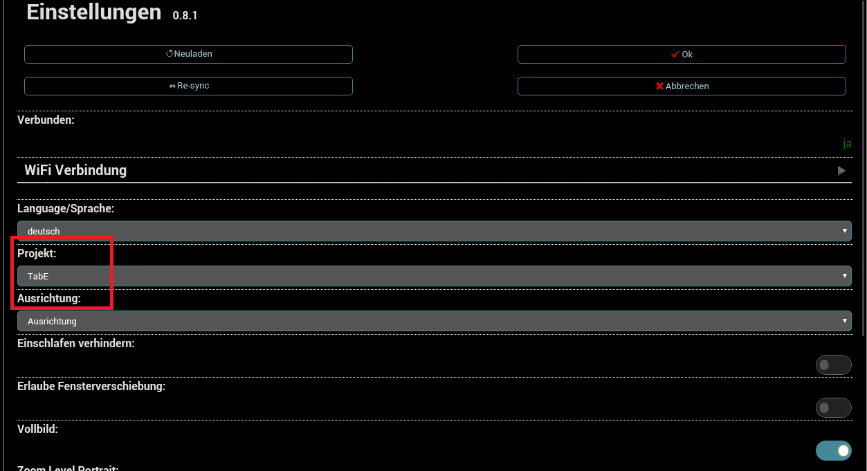

      du musst in den App-Einstellungen dein gewünschtes Tab Vis auswählen.

        ich kriege dort nur "main" angeboten, kann es auch nicht ändern.
        Main nennt sich mein Project, (auf den Edit-Seiten oben rechts)
        was erkenne ich hier nicht ???

          Also hast du für dein Tablet nur eine einzelne View im Projekt main angelegt oder?
          Wenn du unterschiedliche Endgeräte mit unterschiedlichen Auflösungen usw hast, empfiehlt es sich für jedes Endgerät ein neues Projekt zu machen und dort die einzelnen Views zu erstellen. Dann kunnst du in der APP auch das Projekt für dein Tablet separat laden.

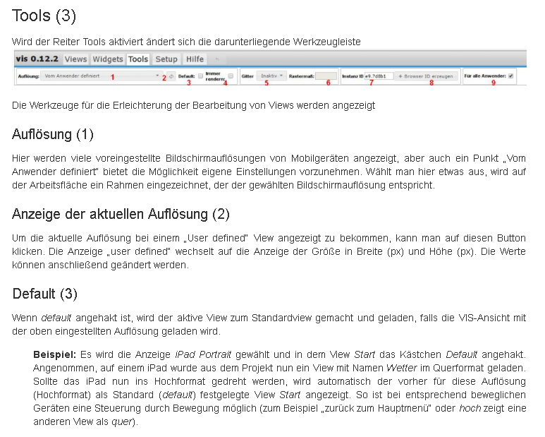

          Weiter Information dazu findest du auch unter:

            das könnte des Rätsels Lösung sein. Ich habe unter "main" etwa 12 Views, für 3 unterschiedliche Auflösungen.
            Beim Desktop und beim Mirror gebe ich ja die komplette Adresse der View im Browser ein, so etwas scheint es in der App also nicht zu geben.
            Ich werde dies mal nach Auflösungen trennen, mal sehen, ob ich dann weiter komme.
            Vielen Dank für Deine Hilfe !

              Hier würde ich dann für jede Auflösung ein Projekt erstellen.
              Kleiner Tipp:
              Die Startseite jedes Projektes wird über "Default" markiert, bedeutet wenn du die App startest, wird diese view immer als erstes angezeigt.

                Nicht ganz.
                Das default bezieht sich auf die Auflösung.
                So kann man für jede Auflösung (auch für landscape/Portrait) einen default view festlegen.
                Wenn man dann das Handy kippt kommt der andere view automatisch.
                Rainer
