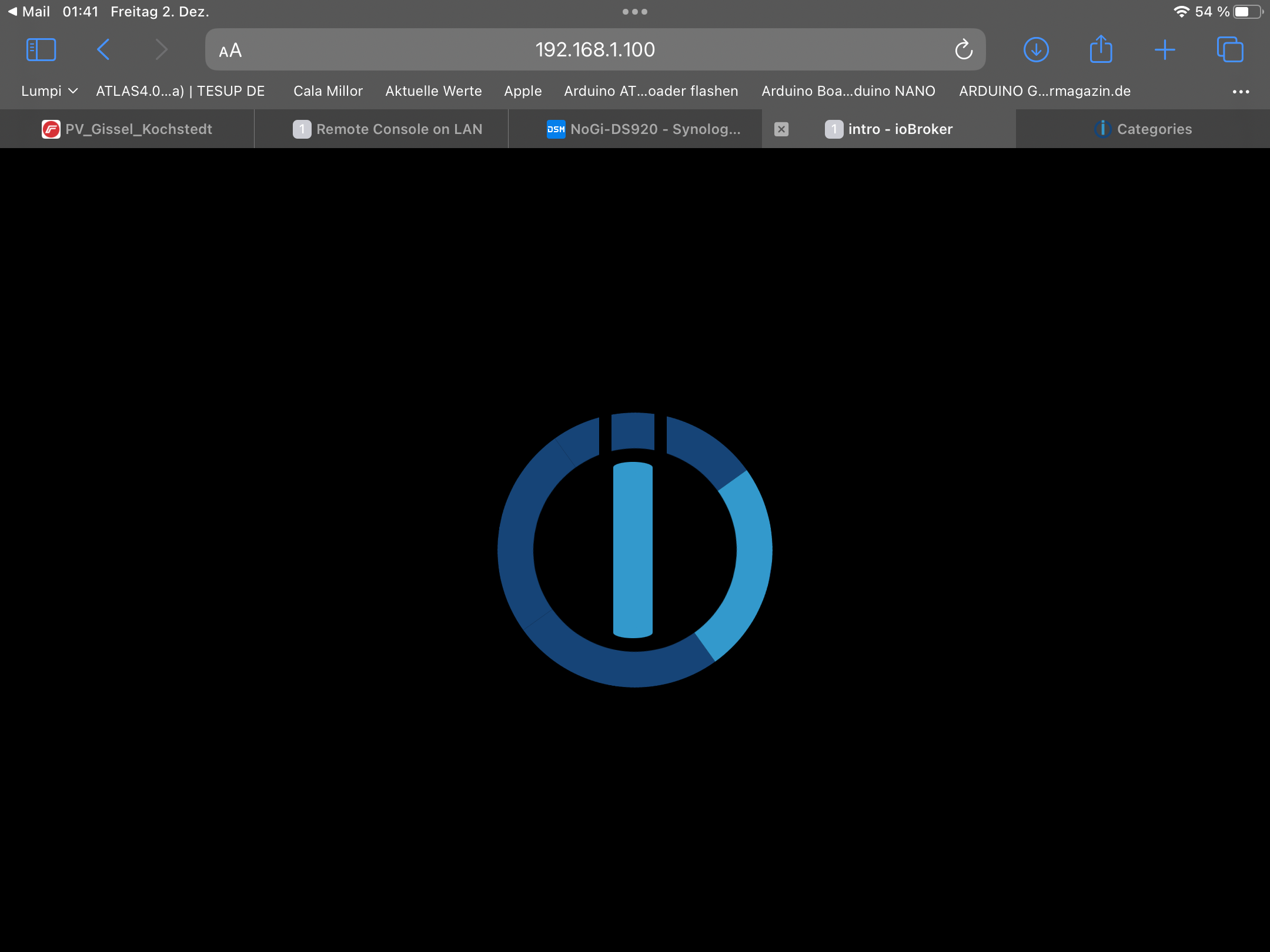

    Hallo…
    Ich habe auf einer Synology DS920+ den iobroker in der aktuellen Version in Docker installiert. Die Installation hat geklappt und das Teil läuft auch.
    Allerdings kann ich die Startseite nicht erreichen.
    Die Anzeige bleibt beim Logo hängen, der Browser zeigt als Adresse dann 192.168.1.100:8081/#tab-intro an. Habe es auch einem anderen Rechner probiert, gleiches Ergebnis.
    Wo könnte der Fehler liegen?
