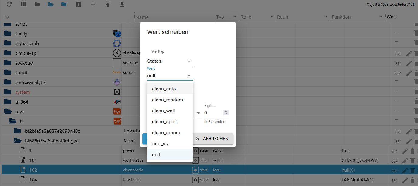

      Du musst bei dem DP einmal auf den Stift klicken. Dort sieht man welche Werte hinter den Texten stehen.
      null(6) -> Wert = 6 -> vermutlich wird dann 0 -> clean_auto bedeuten, usw.

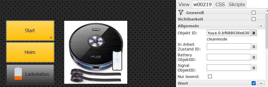

        Ja, aber wie bekomme ich die Werte in den HqButton? Die lassen sich ja im VIS-Editor nicht einzeln auswählen (siehe oben roter Pfeil). Oder geht das dann nur per CSS bzw. Skript, wovon ich so viel Ahnung habe wie vom Raumschiff fliegen. 😕

          Du musst nur den richtigen Zahlenwert in den DP schreiben.
          Bei einer "5" sollte er zur Ladestation fahren.
          Ich mache sowas in der VIS mit einer "jqui - Select ValueList" dort sind die Werte mit einem Klartext verknüpft.

            Cool cool cool cool cool. Wieder was gelernt. 😀
            Vielen Dank. Jetzt geht's ans Feintuning.

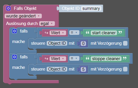

              Hat jetzt noch einer eine Idee, wie ich das im iot-Adapter lösen könnte, um den Roboter per Sprachbefehl zu starten? Ich habe zwar der SmartLife-App den Amazonzugang gewährt, aber es funktioniert aus unbekannten Gründen nicht.
              CodierknechtC M 2 Antworten Letzte Antwort
              • 1Topf1 1Topf
                @codierknecht @MCU
                CodierknechtC Offline
                Codierknecht
                @1topf
                Da bin ich raus - eine Alexa kommt mir nicht ins Haus 😁
                HmIP|ZigBee|Tasmota|Unifi
                Zabbix Certified Specialist
                • 1Topf1 1Topf
                  @codierknecht @MCU
                  MCU
                  @1topf Beschreibe mal ganz genau, wie du es sonst mit anderen Werten machst im iot. Der Alexa-Adapter bietet ja alexa2.0.History.summary als Möglichkeit auf das Gesagte zu reagieren. -> Script dahinter hängen und den DP tuya.0.bf688036e630b8f00ffgyd.102 steuern .
                  1Topf1 1 Antwort Letzte Antwort
                  • M MCU
                    1Topf1 Offline
                    1Topf1 Offline
                    1Topf
                    @mcu
                    Na eigentlich ist das mit iot ja ne total einfache Sache. Gerät hinzufügen und los gehts. Aber im Normalfall sind das DP zum schalten oder abfragen, also z.B. "switch" oder "temperature". Aber hier sind ja unter tuya.0.bf688036e630b8f00ffgyd.102 noch 7 Werte hinterlegt (siehe oben). Also mit dem Wert "0" (clean_auto) schick ich die Putze los, mit "5" (find_sta) schick ich sie heim. Klappt Dank @Codierknecht in der VIS einwandfrei. Aber wie aktiviere ich die per Sprachbefehl?
                    Mit einem Script mag das gehen, aber davon hab ich null Plan 😕 . Im übrigen reagiert "summary" teils recht verzögert. Weiß nicht, ob ich damit glücklich werden könnte. Müßte ich ausprobieren. Aber wie gesagt, wie komm ich da hin?
                    • 1Topf1 1Topf
                      @mcu
                      MCU
                      @1topf
                      Du sagst doch der Dame: "Alexa, starte cleaner"
                      -> summary : starte cleaner
                      -> script Wenn im summary "starte cleaner" steht, dann setze in den DP tuya.0.bf688036e630b8f00ffgyd.102 eine 0
                      -> summary : stoppe cleaner
                      -> script Wenn im summary "stoppe cleaner" steht, dann setze in den DP tuya.0.bf688036e630b8f00ffgyd.102 eine 5
                      Blockly importieren und ObjectID (tuya.0.bf688036e630b8f00ffgyd.102) auswählen.
                      Evtl die texte anpassen, je nachdem was du der Dame erzählen möchtest und sie versteht.

                               <block type="controls_if" id=".|*Q..~J[BoP%un$3~mf">
                                 <value name="IF0">
                                   <block type="logic_compare" id="R7T6.@irvib`#%/r#xl|">
                                     <field name="OP">EQ</field>
                                     <value name="A">
                                       <block type="on_source" id="axhf#66r84@REb3CZ%`Y">
                                       </block>
                                     </value>
                                     <value name="B">
                                       <block type="text" id="$?}jBnPv5fjT#t:@sidE">
                                         <field name="TEXT">start cleaner</field>
                                       </block>
                                     </value>
                                   </block>
                                 </value>
                                 <statement name="DO0">
                                   <block type="control" id="6,{cn7n!C1i(n}{3Ud(%">
                                     <value name="VALUE">
                                       <block type="math_number" id="1`Gz/?NBOg!1Lkg_D.:s">
                                         <field name="NUM">0</field>
                                       </block>
                                     </value>
                                   </block>
                                 </statement>
                                 <next>
                                   <block type="controls_if" id="]C-!~kbSMjQ4@p(^G/O#">
                                     <value name="IF0">
                                       <block type="logic_compare" id="ac?z4DI]ohRhCo/@60Zk">
                                         <value name="A">
                                           <block type="on_source" id="`svwD!d6=!8Q*$4}vBIO">
                                           </block>
                                         </value>
                                         <value name="B">
                                           <block type="text" id="A5A2KM725*?3go(62*Eb">
                                             <field name="TEXT">stoppe cleaner</field>
                                           </block>
                                         </value>
                                       </block>
                                     </value>
                                       <block type="control" id="~qy+[S/JEvDnPVcB#oXs">
                                           <block type="math_number" id="2fbn[-$p[r-5YjL)V1dp">
                                             <field name="NUM">5</field>
                                           </block>
                                         </value>
                                       </block>
                                     </statement>
                                   </block>
                                 </next>
                               </block>
                             </statement>
                           </block>
                          </xml>
                          1Topf1 Offline
                          1Topf1 Offline
                          1Topf
                          @mcu
                          So. Also es geht - nicht - richtig ...
                          Ich hatte das oben schon angedeutet mit dem "summary" - DP. Wenn ich den Befehl absetze, dauert es, eh der Befehl unter "summary" auftaucht. Je nachdem, was im alexa-Adapter bei "Datenaktualisierungsintervall" eingetragen ist. Aber weniger als 60s soll man ja nicht eintragen. Also wenn ich es ungünstig erwische, muß ich 1 Minute auf die Ausführung des Befehls warten. Rein theoretisch müßte man den History-DP "#trigger" dauerhaft auf true stellen. Aber geht das überhaupt, und wenn ja, ohne das ich da Probleme mit Amazon bekomme? Habe ehrlich keine Lust, das zu testen. ;-)
                          • 1Topf1 1Topf
                            @mcu
