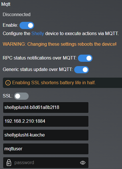

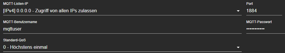

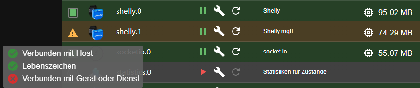

    Da ich zum Ausprobieren des shelly-plusht noch nicht alle meine Geräte auf mqtt umstellen möchte, habe ich mir einen zweiten shelly-adapter (shelly.1) installiert und hier mqtt eingerichtet. Leider kann er sich nicht zum "Gerät oder Dienst" verbinden.
    Im Log schreibt er mit das:
    Einstellungen sind wie folgt am shelly:
    Einstellungen im shelly-adapter:
    Hat jemand von euch solch ein Problem schon mal gelöst?

      Warum Port 1884?

        Tatsächlich habe ich die shelly-adapter Version 6.0.0 installiert.
        Nachdem ich jetzt die 6.2.4 installiert habe funktioniert es endlich. (ab 6.2.0 ist der shelly-plusht wohl erst implementiert.)
        Da muss ich das nächste Mal wo erstmal bei Github nachsehen.
        Port habe ich wieder auf 1883 gestellt.
