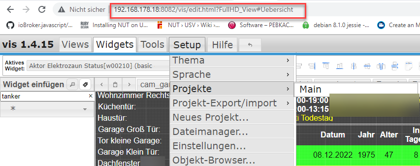

  4. Projekt auswahl in Vis EDIT nicht mehr möglich
vis
14 Beiträge 2 Kommentatoren 406 Aufrufe 2 Beobachtet
  • wendy2702W Offline
    wendy2702W Offline
    wendy2702
    Das hier.
    • wendy2702W wendy2702
      Das hier.

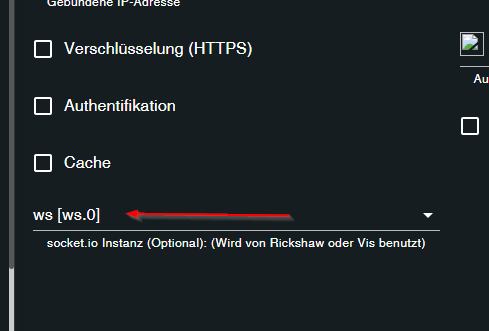

      @wendy2702 dann stell mal um auf ws, den musst du allerdings ggf installieren, falls noch nicht drauf
      • crunchipC crunchip
        wendy2702W Offline
        wendy2702W Offline
        wendy2702
        @crunchip Danke, das hat geklappt.

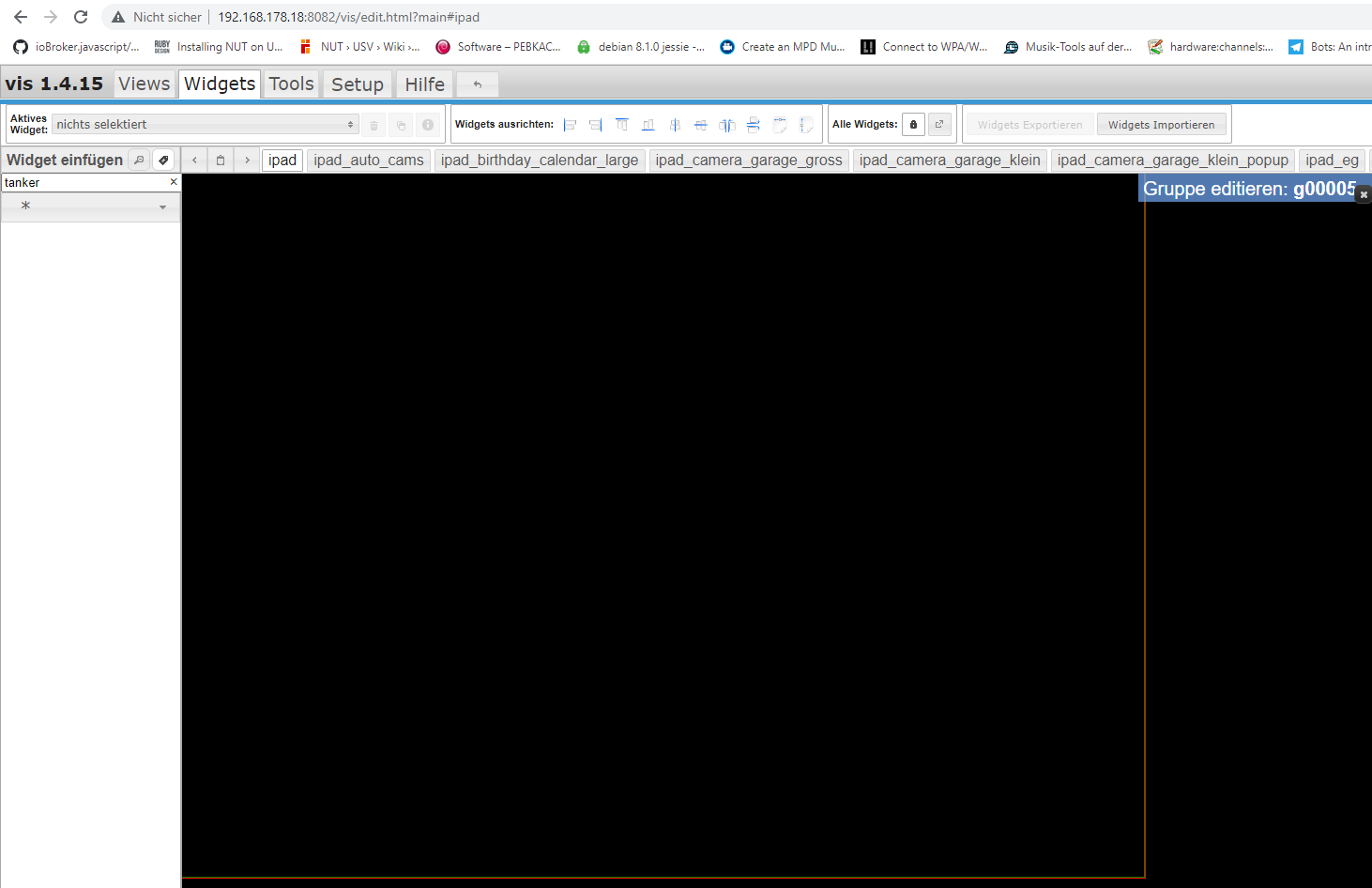

            Ist es denn auch bekannt das man nach der Umstellung keine Gruppen mehr bearbeiten kann?
              @crunchip OK.

                wendy2702W Offline
                wendy2702W Offline
                wendy2702
                @crunchip OK.
                Nachdem ich versucht habe die Gruppe zu editieren hatte die einen Z Index von -14
                Merkwürdiges Verhalten
                  @crunchip OK.
                  crunchipC Abwesend
                  crunchipC Abwesend
                  crunchip
                  @wendy2702 sagte in [Gelöst] Projekt auswahl in Vis EDIT nicht mehr möglich:
                  das kommt hin und wieder mal vor das der Curser da rein springt und wenn man das Mausrad dreht ungewollt den Wert verstellt wird

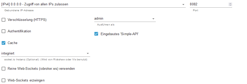

                    @crunchip sagte in [Gelöst] Projekt auswahl in Vis EDIT nicht mehr möglich:
                    @wendy2702 sagte in Projekt auswahl in Vis EDIT nicht mehr möglich:
                    heisst gibt einen Thread dazu
                    mehrere😁
                    vereinfacht gesagt, der ws soll den socketio ablösen, allerdings gibt es in bestimmeten konstellationen bei dem ein oder anderen Probleme, weil dann entweder vis mobile , vis wie in deinem Fall, oder iqontrol nicht geht
                    Habe jetzt einige Beiträge gelesen weil ich gerade festgestellt habe das der Adapter Energiefluss bei mir mit der Einstellung WS im WEB Adapter nicht mehr funktioniert.
                    Habe noch nichts gelesen wie/wann der "Bug" gefixt werden soll. Eventuell nur noch nicht gefunden.
                    Kann mir jemand dazu einen Hinweis geben oder gilt auch hier der Workaround eine zweite WEB Instanz zu installieren?
                      mehrere😁
                      crunchipC Abwesend
                      crunchipC Abwesend
                      crunchip
                      höre ich zum ersten mal, wenn das so ist, dann wohl ebenfalls mit ner 2ten Instanz
