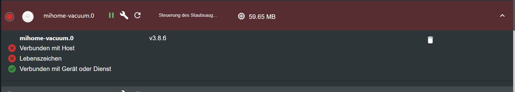

              Auslöser des Problems ist der mihome-vaccum adapter für meinen Roborock 7.
              Sobald der Adapter getartet wird und der Saugroboter losfährt beginnen sich die Logdateien unter
              /var/log/syslog und /var/log/kern.log zu füllen und das extrem schnell.
              Der Adapter ist dabei nicht immer grün (weiß nicht ob das was damit zu tun hat).
              Ich habe auch noch nicht probiert ob das auch passiert, wenn er er keinen zugriff mehr auf
              /mihome-vacuum.admin/actualMap_0.png hat.
              Wenn man den mihome-vacuum Adapter wieder stoppt ändert das nichts an der rasanten vergößerung der beiden log Dateien.
              Die Auslastung des System ist während dessen so hoch das auch ein "iobroker stop" ewig braucht um ausgeführt zu werden.
              Auch ein erneutes einloggen mittels Putty auf dem Rasperry ist aufgrund der hohen Auslastung nicht oder nur schwer möglich.
              Erst ein Neustart des Raspberry bringt wieder ruhe ins System (solange der mihome Adapter aus ist)

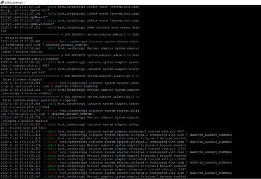

              dann habe ich hier noch eine warn Meldung im protokoll das ioBrokers ....
              Die beiden Log Dateien würde ich gern noch "hochladen/einbinden" allerdings sind die jetzt schon wieder bei jeweils 3,5Gb ...
              S 1 Antwort Letzte Antwort

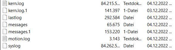

                so ... Moin
                ich habe dann letztens Buster in der Light Version neu aufgesetzt ... Backup eingespielt und siehe da, es ging ... bis heute ... wäre ja auch zu einfach gewesen.
                Ich schicke den Sauger los und in Windeseile füllen sich /var/log/syslog und /var/log/kern.log
                So schnell kann man gar nicht gucken hatten die beide 80Mb

                • S Snupy
                  so ... Moin

                  #28
                  @snupy sagte in Bullseye Neuinstallation von IoBroker nach ....:
                  Warum eine abgekündigte Version? Buster hat im September sein End of Life erreicht.

                              • S Snupy
                                @thomas-braun ... tschuldigung
                                0p2): write access will be enabled during recovery
                                Was ist denn da passiert?
                                Nicht sauber heruntergefahren?
                                Installier da ein Bullseye (64bit - lite) und patch die Kiste durch auf einen aktuellen Stand.

                                  Snupy
                                  #36
                                  @thomas-braun
                                  der lief durch bis er heute wieder die syslog und kern.log zugekleistert hatte ... dann bekam ich die Meldung von einem Neustart auf meiner Uhr ...
                                  rausgezogen habe ich ihn erst dann als ich ihn nochmal losschickte um ein "händelbar" kurzes Log zu bekommen ... 28Gb kriegt man irgendwie schlecht auf mit notepad ...
                                  ok ... ich folge deinem Rat ..
                                    Deswegen nimmt man auch less oder sowas auf der Kommandozeile dafür.
                                    An 28GB hat less allerdings auch zu schlucken.

                                      @thomas-braun
                                      scheint zu funktionieren ;) DANKE
                                      noch ne Frage wann wird die syslog (oder eine andere .log) "erneuert" ?
                                      sprich die aktuelle umbenannt in syslog1 ... nennt man das rotiert ?
                                      • S Snupy
                                        @thomas-braun
                                        #39
                                        @snupy
                                        Hängt von den Einstellungen zu logrotate ab.
                                        cat /etc/logrotate.conf
                                        bzw. ggf. auch per journald oder rsyslogd
                                        Gibt da mehrere Möglichkeiten.
