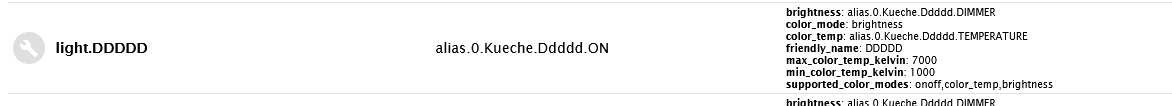

          Versuch mal den ON state eine Rolle zu geben, ich meine switch.light müsste helfen. Das sollte eigentlich (TM) mittlerweile im devices adapter gefixt sein... hm... muss ich wohl nochmal reingucken.
          Kann sein, dass lovelace sonst den an/aus Zustand nicht findet und das bei Farbtemperaturgeräten nicht so mag.
          Guck auch mal im Geräte-Tab ob das Gerät noch als Farbtemperatur erkannt wird oder nicht (da gibt es leider immer wieder bugs im Device Manager).
          Aber grundsätzlich ist das der richtige Weg. :-)

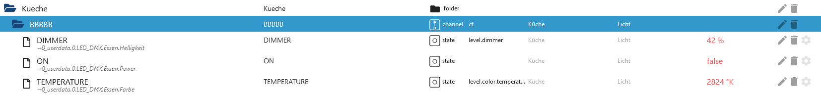

            @garfonso Danke für die Antwort. Ich habe deine Anmerkungen mal aufgenommen. Dabei ist folgendes rum gekommen:
            1. Neues Gerät Typ Farbtemperatur angelegt. Resultat: Wird in Lovelace diesmal als Dimmer erkannt.
            2. switch.light hinzugefügt. Resultat: Keine Veränderung bei Lovelace; Geräteadapter zeigt nur noch 2 statt 4 Zuständen an (Seite im Browser neu laden). Der Wert bei on fehlt auch. Bei den Objekten taucht es noch auf.
            3. Einfach mal den Namen von Ddddd auf DDDDD geändert. (nicht ganz sicher, ob ich das hier gemacht habe)
            4. Im Geräteadapter bei on den Datenpunkt wieder ergänzt. Resultat: switch.light ist wieder weg, dafür wieder 4 Zustände

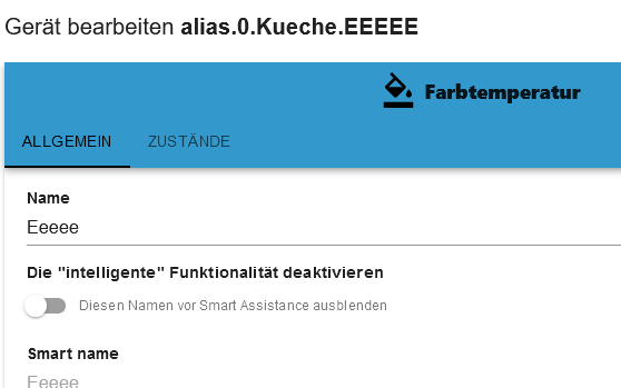

            5. switch.light hinzugefügt. Resultat: Der Geräteadapter zeigt nun 3 Zustände. Und Lovelace erkennt nun auch eine Coler_tempaf4681d2-3b14-4f13-a52b-d51992baf861-Screenshot_20221201_114025.png
            Ich habe zwar keine Ahnung, warum die Geschichte mit dem Namen irgendwas gebracht hat, aber ich vermute es liegt daran. Ich versuche es aber noch mal reproduzieren.
            Also:
            1. Gerät EEEEE hinzufügen. Was dirket auffällt, der Name des Datenpunktes wird als EEEEE angegeben. Wenn man auf den Tab Allgemein zurück wechselt, wurde der Name auf Eeeee geändert. Resultat: Lovelace zeigt einen Dimmer
            2. Swith.ligth hinzu. Resultat: Lovelace weiter ein Dimmer. Gerätedapter zeigt jetzt 3 Zustände. Datenpunkt für On ist noch drin.
            3. Versuch Ändern des Namens auf EEEEE geht aber jetzt nicht mehr.
            Also aktuell fehlt mir eine Idee, wo ich noch ansetzen kann. Aber ich schaue mal weiter und versuche die Schritte für mich noch kleinteiliger zu dokumentieren
