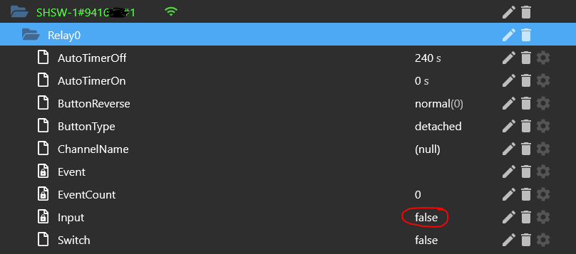

            Auch nur eine hilfskrücke, aber kannst Dir auch im IObroker angucken ob der Eingang detektiert wird:
            Oder auf der Shelly Oberfläche (Handy App) durch Lämple auf den Button (Rot/Grün). Aber spätestens wenn das auch nicht geht würde ich das Multimeter auspacken und die Verdrahtung prüfen 😉

                  SvenPoetschke @Dieter_P last edited by SvenPoetschke
                  @dieter_p
                  Das mit der Eingangsdetektierung ist n guter Punkt.
                  Hab ich nun mal kontrolliert.
                  Jetzt wirds tricky und ich nehm meine Aussage "definitiv korrekt" zurück....
                  Taster-Ader ist abgeklemmt:
                  SW Eingangszustand = 0
                  kein Taster betätigt, Spannung an der Ader = 0VAC (kein Taster betätigt)
                  Taster-Ader angeklemmt:
                  SW Eingangszustand = dauerhaft =1
                  kein Taster betätigt, Spannung an der Klemme = 130VAC
                  ein Taster betätigt, Spannung an der Klemme = 230VAC
                  Wo kommen die 130VAC her wenn der Shelly darauf reagiert?
