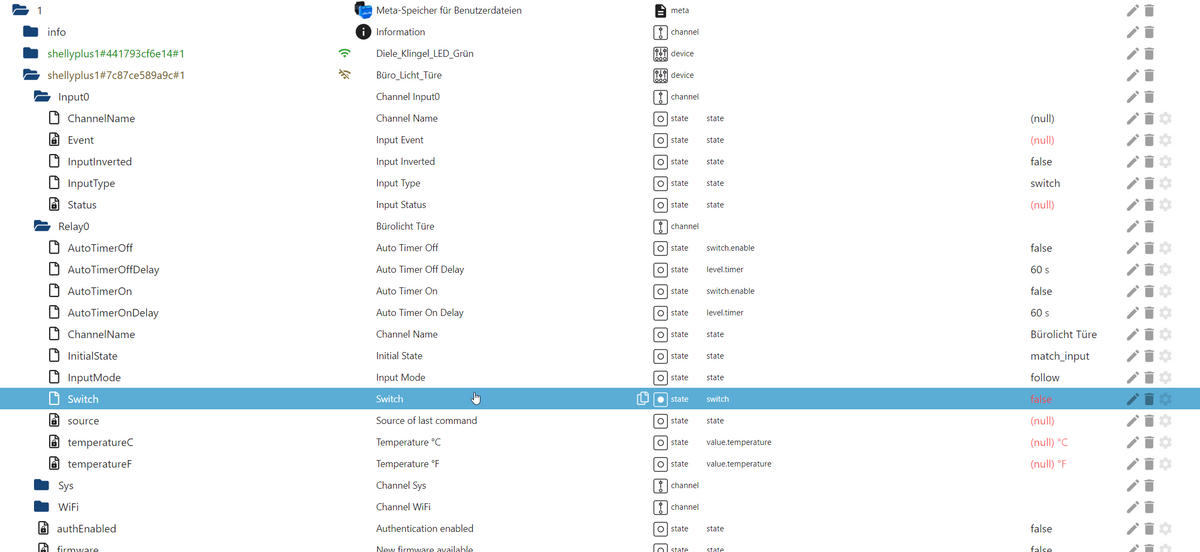

    wenn ich über meinen Lichtschalter das Licht einschalte, wird leider der Datenpunkt Relay0 -> Switch nicht auf true gesetzt und somit in meiner Vis nicht auch "Licht eingeschaltet" angezeigt. Allerdings kann ich übe meine Vis das Licht ein- und ausschalten.
    Kennt jemand das Problem oder hat jemand bitte ein Lösung?

      Dein Adapter hat keine Verbindung zum Shelly. Der Stammordner müsste grün sein, wie der Shelly dadrüber.

        @kukli31
        Der Shelly ist Gen2.
        Hast du MQTT auch richtig eingebunden?
        Im App musst du beide Punkte aktivieren
        RCP und allgemein.
        Bekommst du was ins LOG....warn/error
