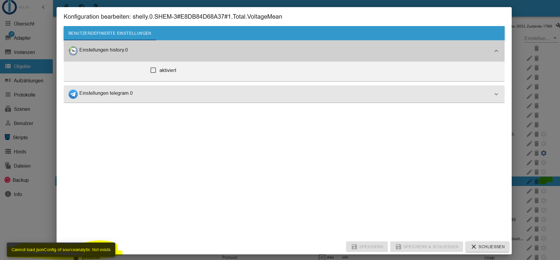

    Hallo liebe Forengemeinde,
    ich würde gerne Sourceanalytix verwenden. Bekomme aber die Fehlermeldung (cannot load jsonConfig of sourceanalytix:Not exits) wenn ich ein Datenpunkt loggen möchte folgende Fehlermeldung.
    Ich hoffe ihr könnt mir helfen.

      @darkmann2000 die version ist alt, wir sind bei v 0.4.14, wie kommst du zu dieser version?
      D 1 Antwort Letzte Antwort
      • crunchipC crunchip
        Darkmann2000
        @crunchip
        Danke für deine Rückmeldung.
        Die habe ich über den Adapter installiert.

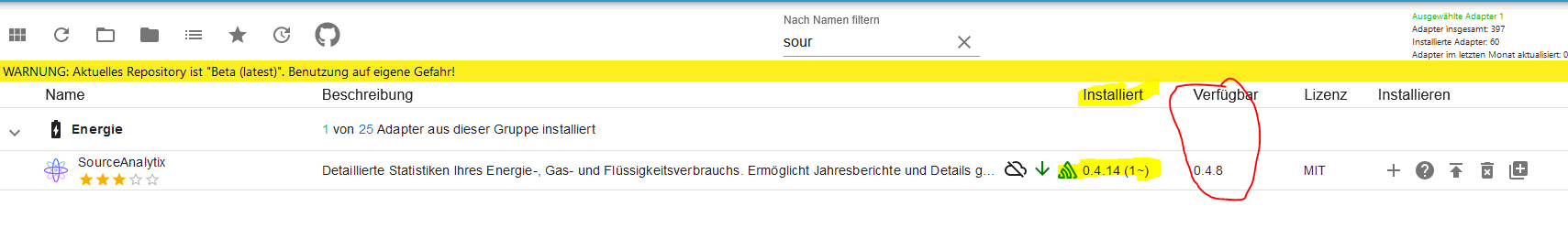

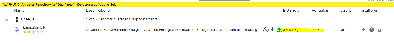

          Ich habe die Version 0.4.14 über jetz GitHub installiert und die Fehlermeldung ist weg. Vielen Dank für den Hinweis mit der Version.
          Er sagt mir jetzt aber das es eine neuere Version gibt. Warum wird mir die 0.4.14 nicht angezeigt sonder nur die ältere?
          Siehe Foto

            @darkmann2000
            sourceanalytix
            github:	0.4.14
            latest:	0.4.14 for 9 months
            Da stimmt irgendwas mit deinen Repos vielleicht nicht.
            iobroker repo list
            iobroker update
            sagt?

                @darkmann2000
                Dann an den Update-Stau ran...
                  @darkmann2000
                  Darkmann2000
                  schrieb am zuletzt editiert von Darkmann2000
                  @thomas-braun
                  Der Update Stau war Beta
                  Stable ist bis auf einer aktuell.
                  Hatte beide gepostet :-)
                  385
