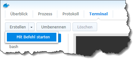

                    • Codierknecht
                      Codierknecht Developer Most Active @onki1 last edited by Codierknecht
                      @onki1 sagte in JavaScript Paket läuft nicht mehr:
                      @thomas-braun Danke! Und das gebe ich per SSH ein?
                      "Mit Befehl starten" => "bash"
                      ... produziert Dir eine wunderschöne Konsole 😉
                      O 1 Reply Last reply Reply Quote 1
