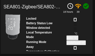

    ich habe o. g. Heizkörperthermostaten über Zigbee eingebunden, aber aus irgendeinem Grund liefert er mir keine Daten.
    Das Log spricht von unerkannten Datenpunkten, aber sofern ein Issue bei Zigbee2MQTTs nicht täuscht sollte das die Funktion nicht beeinträchtigen.
    Kann mir hier jemand weiterhelfen oder hatte so ein Problem schon einmal? Screenshot und Log untenstehend.
    Vielen Dank im Voraus!
    Alex

        Hallo @arteck,
        danke für deine Antwort.
        zigbee2mqtt benutzt ich gar nicht. Ich hatte nur die Fehlermeldung in einem Issue auf deren Gitub Projekt gefunden (https://github.com/Koenkk/zigbee2mqtt/issues/5004), da sie scheinbar auch zigbee-herdsman-converters benutzen.
        Ich nutzen den Zigbee Adapter und sehe dort das Gerät - aber eben auch ohne Daten

            Ich habe jetzt das Gerät nochmal gepaired und glaube einen neuen Pfad gefunden zu haben, das log meldet beim Pairing:

              Wer suchet der Findet... tatsächlich scheint einfach der Converter nicht zu passen
              2022-12-04 16:10:09.174	error	No converter available for 'SEA801-Zigbee/SEA802-Zigbee' with key 'running_state'

                  Nochmals danke für die schnelle Antwort. shepherd.db ist unten gepasted.
                  Ich bin jetzt mittlerweile einen kleinen Schritt weiter, aber habe immer noch keine richtige Lösung:
                  Das Problem scheint darin zu liegen, dass lib/tuya.js den Fingerprint '_TZE200_bvu2wnxz' definiert hat, den auch mein Gerät liefert (siehe auch die shepherd.db) - mein Gerät jedoch ganz andere Datapoint-Nummern hat.
                  Ich sehe in der tuya.js beispielsweise folgende Defintion in tuyaDatapoints: [16, 'current_heating_setpoint', tuya.valueConverter.divideBy10],
                  Wenn ich an meinem Gerät die Zieltemperatur verstelle kommt jedoch folgendes im Log an:
                  2022-12-04 16:53:40.458 - warn: zigbee.0 (10602) zigbee-herdsman-converters:SaswellThermostat: Unrecognized DP #4 with data {"dp":4,"datatype":2,"data":{"type":"Buffer","data":[0,0,0,120]}}
                  Meine Interpretation is, dass ich eigentlich einen Eintrag [4, 'current_heating_setpoint', tuya.valueConverter.divideBy10],
                  haben müsste. Kannst du das bestätigen?
                    Sorry, ich hab mich noch nie mit dem Thema hier auseinandergesetzt.
                    Danke & Gruß

                    @alex005005 dann poste deine erkenntniss im zigbee2mqtt project
                    die beschäftigen sich damit und wir nutzen deren library..dann haben beide projekte was von

                      @arteck okay, passt das besser nach https://github.com/Koenkk/zigbee2mqtt/issues oder https://github.com/Koenkk/zigbee-herdsman-converters/issues ?

                        @alex005005 es ist eher der converter .. hast recht
