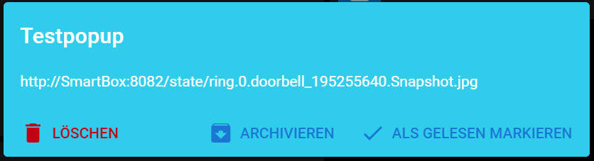

          Renegade 0 @MCU last edited by Renegade 0
          @mcu
          habe einen Snapshot von meiner Türklingel im Jpg Format. Diesen würde ich gerne direkt anzeigen lassen.
          Kapier die Anleitung irgendwie nicht so ganz.
            "title":"Testpopup", "message":"http://SmartBox:8082/state/ring.0.doorbell_195255640.Snapshot.jpg", "state": "unread", "criticality":"info", "display":"popup"
          Anstatt dem Link soll da das Bild zu sehen sein und am besten unten 3 Buttons. OK(=Löschen), Live-Ansicht(Weiterleitung) und Tür öffnen(STATE setzen).
          Also das wäre das Optimum.

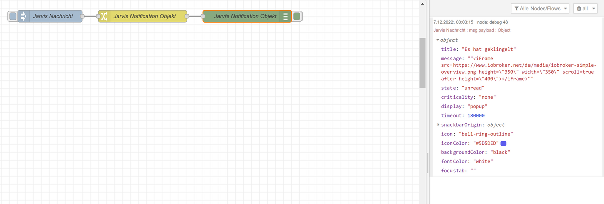

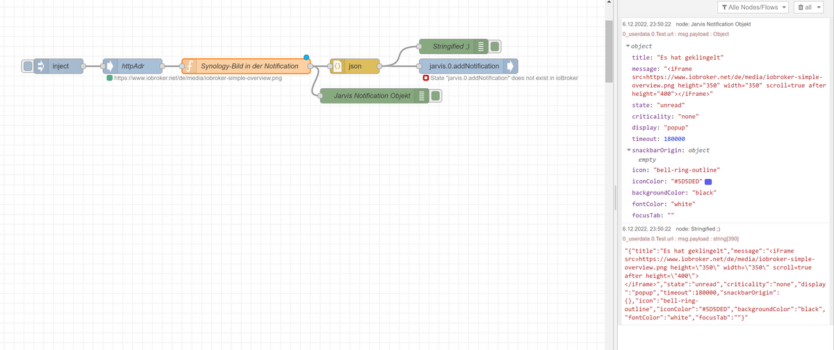

                          • mickym
                            mickym Most Active @MCU last edited by mickym
                            @mcu sagte in Jarvis v3 Popup möglich?:
                            @renegade-0
                            Vielleicht kann @mickym dir helfen, ich kenne mich mit node-red gar nicht aus.
                            https://mcuiobroker.gitbook.io/jarvis-infos/jarvis/besonderheiten-v3/notifications-pro/synology-bild
                            @mickym : Bitte so erklären, dass ich es in die Doku mit aufnehmen kann. Vielen Dank.
                            Nun ich hab einfach Deinen Code mit dem Link in eine function Node kopiert - man kann das nun natürlich auch ohne die function Node machen:
                            Sprich das Objekt, dass @Renegade-0 in sein Objekt kopieren will ist einfach das hier:
                              "title": "Es hat geklingelt",
                              "message": "<iFrame src=https://www.iobroker.net/de/media/iobroker-simple-overview.png height=\"350\" width=\"350\" scroll=true after height=\"400\"></iFrame>",
                              "state": "unread",
                              "criticality": "none",
                              "display": "popup",
                              "timeout": 180000,
                              "snackbarOrigin": {},
                              "icon": "bell-ring-outline",
                              "iconColor": "#5D5DED",
                              "backgroundColor": "black",
                              "fontColor": "white",
                              "focusTab": ""
                            Ich hab aber einfach, dass was Du in dem Code machst verwendest und in eine function Node kopiert:
                            Das einzige was ich geändert habe ist, dass man das Auslesen des Datenpunktes mit der URL zu dem Bild im Flow nun vorgelagert ist und das Objekt nicht im Code stringifiziert wird, damit man ggf. noch was ändern kann. 😉
                            Dein Code bleibt also nahezu unverändert in der function Node:
                            Hier der Flow zum Import:

                            Für die Doku langt es dieses Objekt von oben vorzugeben, das Parmetrisieren müssen die Leute innerhalb von NR selbst machen:

                              Ah OK, versteh ich das richtig, dass du quasi zuerst über JS ein Objekt erzeugst, dass dann von JSON in String konvertierst und dann ins addNotification schreibst?
                              mickym 1 Reply Last reply Reply Quote 0
                              • mickym
                                mickym Most Active @Renegade 0 last edited by mickym
                                @renegade-0 Ja du musst immer Objekte stringifizieren, wenn du sie in einen iobroker Datenpunkt schreibst. Das Originalskript macht das ja auch. Aber ich hab dir ja das Objekt bereits extrahiert, das via JS erzeugt wird, so dass du es direkt verwenden kannst.
                                • R
                                  Renegade 0 @mickym last edited by
                                  @mickym
                                  Ja. das ist mir schon klar. Nur der Schritt mit dem exec war mir neu. Den finde ich durchaus interessant 🙂
                                  Kann man das "Löschen", "archivieren" und "als gelesen markieren" auch ändern?
