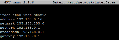

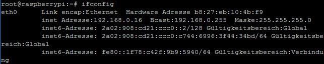

              Der DHCP hat dem Rasp eine neue IP gegeben und ich hab Sie auf die alte IP zurückgesetzt um die VIS'S nicht neu zu konfigurieren.
              Leider seh ich gerade das die IP nicht im Router angezeigt wird.
              Das Adminverzeichnis nimmt er zwar direkt aber anscheinend stimmt was nicht bei der Einstellung der Static IP im Rasp nicht.
              Kann es damit zusammenhängen?
              Hier die Rasp Einstellungen:
              Nach Weihnachten ist vor Weihnachten

                So ich hab jetzt nochmal beim WEB Adapter Änderungen vorgenommen, da ich dachte es liegt ev. an Ihm.
                Leider auch ohne Erfolg.
                Mir ist natürlich klar, daß ein Ferndiagnose schwierig ist.
                Allerdings ist mir aufgefallen, daß meine Telegram Kommandos auch nicht mehr von Text2Command umgesetzt werden.
                Ich denke mal das irgendwo eine grundsätzliches Problem in der Netzwerkkommunikation vorhanden ist.
                Daher wird es wohl an dem Rasp setup liegen. Jedenfalls wirft das Log keine Fehler.
                Vielleicht liest dies ja ein Linux Freak und sieht den Fehler an meinen Screenshot's.

                    Ich habe bis auf die letzte Zeile das gleiche Problem.
                    Bei mir ist nach Einstellen der static IP der cloud Adapter und telegram Adapter gelb.
                    Der host wird jetzt aber richtig unter seiner IP angezeigt.
                    Ich habe jedoch nur an der interfaces Datei etwas geändert und kann mir vorstellen, dass hier der Fehler ist.
                    address, gateway und netmask wird richtig sein. Bei network und broadcast habe ich was eingertagen ohne zu wissen was da eigentilch hin muss. Ist da was falsch?
                    P.S: habe die static IP weil der neue Router (speedport hybrid) keine festen IPs vergibt :|
