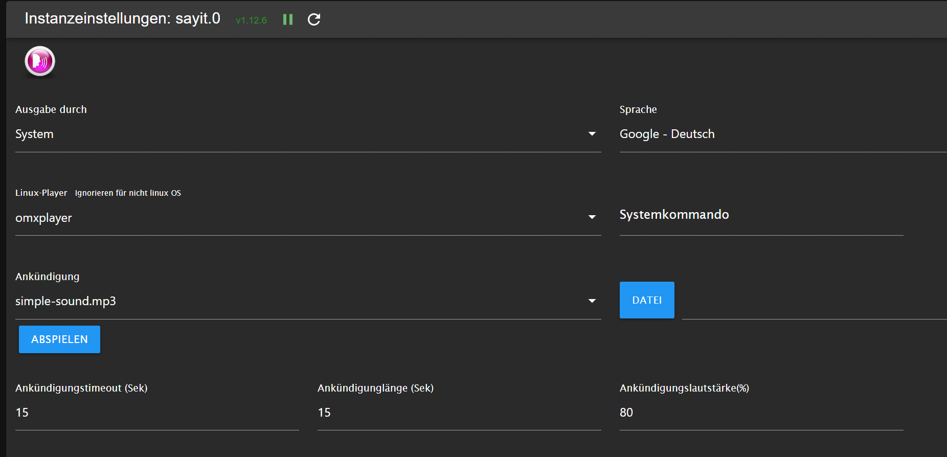

    Mahlzeit,
    ich würde gerne wenn ein State auf true wechselt ein Soundfile abspielen auf dem Gerät, auf welchem der ioB installiert ist. Ich habe es jetzt schon mit sayit probiert, allerdings bleibt er da stumm. über die Oberfläche kann ich auf dem PC die Files abspielen und auch die Sprache.
    Über ssh kann ich mit
    omxplayer -o alsa:hw:1,0 sounds/simple-sound.mp3
    auch das file abspielen.
    Die Abfrage des State realisiere ich über node-red, allerdings wie mache ich am sinnvollsten die Ausgabe?
    mfG
    Rene

        @bahnuhr
        Hi, ja habe ich. Auf Browser kommt auch nichts raus.
        Habe sowohl System, wie auch Browser probiert.
        Ich denke beim omxplayer ist das Problem, dass ich ihm noch "-o alsa:hw:1,0" mitgeben muss.
        Das Gerät ist ein Raspi4 mit USB-Soundkarte. Die funktioniert soweit auch.
        Auf diesem Gerät ist auch der ioB installiert.
        Über die command Line (SSH) läuft es.
        Es muss auch nicht zwingend sayit sein. Hauptsache das Dingens piepst, wenn ich es will. ;)
