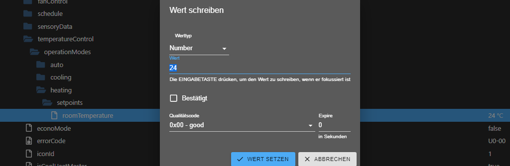

    Hier die Datenpunkte einer Daikin Anlage der Temperatursteuerung: BILD 1
    Ich drücke auf die Temperatur druaaf. Dieses Fenster erscheint, ich gebe eine Zahl Bsp. 24 ein, dann schaltet die Anlage direkt auf die 24 Grad C. So funktioniert das.

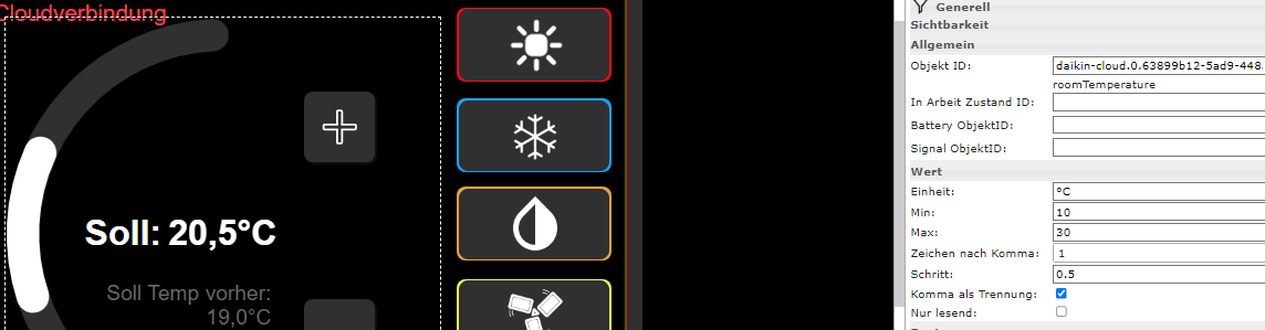

    Wenn ich genau diesen Daikin Cloud Adapter Wert in der Vis setze, funktioniert das auch: BILD 2

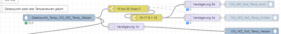

    In Nodered verwende ich nun den selbst erstellten Datenpunkt und sende mit diversen Zeitverzögerungen die Soll-Temperatur in die unterschiedlichen Betriebsarten: BILD 4
    Wenn ich das genau so einstelle, sehe ich im Daikin Datenpunkt, dass die Änderung gesendet wird. Aber es passiert nichts. Also aus visueller Sicht funktioniert das (Übersicht Objekte/Daikin/der Datenpunkt wird kurz grün), aber in der Android App sehe ich keine Veränderung, die Anlage akzeptiert also meine über NodeRed erzeugte Veränderung nicht.

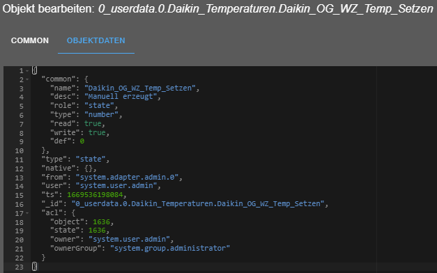

    Mein selbst erzeugter Datenpunkt ist so erzeugt (für mich als Laien mit Number: BILD 5
    Das Vis Widget BILD 2 würde ich als i.O. sehen, da der direkte Datenpunkt zum Daikin Adapter einwandfrei ausgelöst wird.

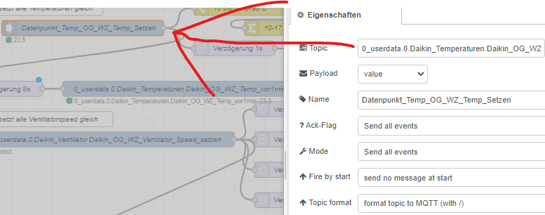

    So wird mein selbst erzeugter Datenpunkt in NodeRed eingelesen: BILD 6

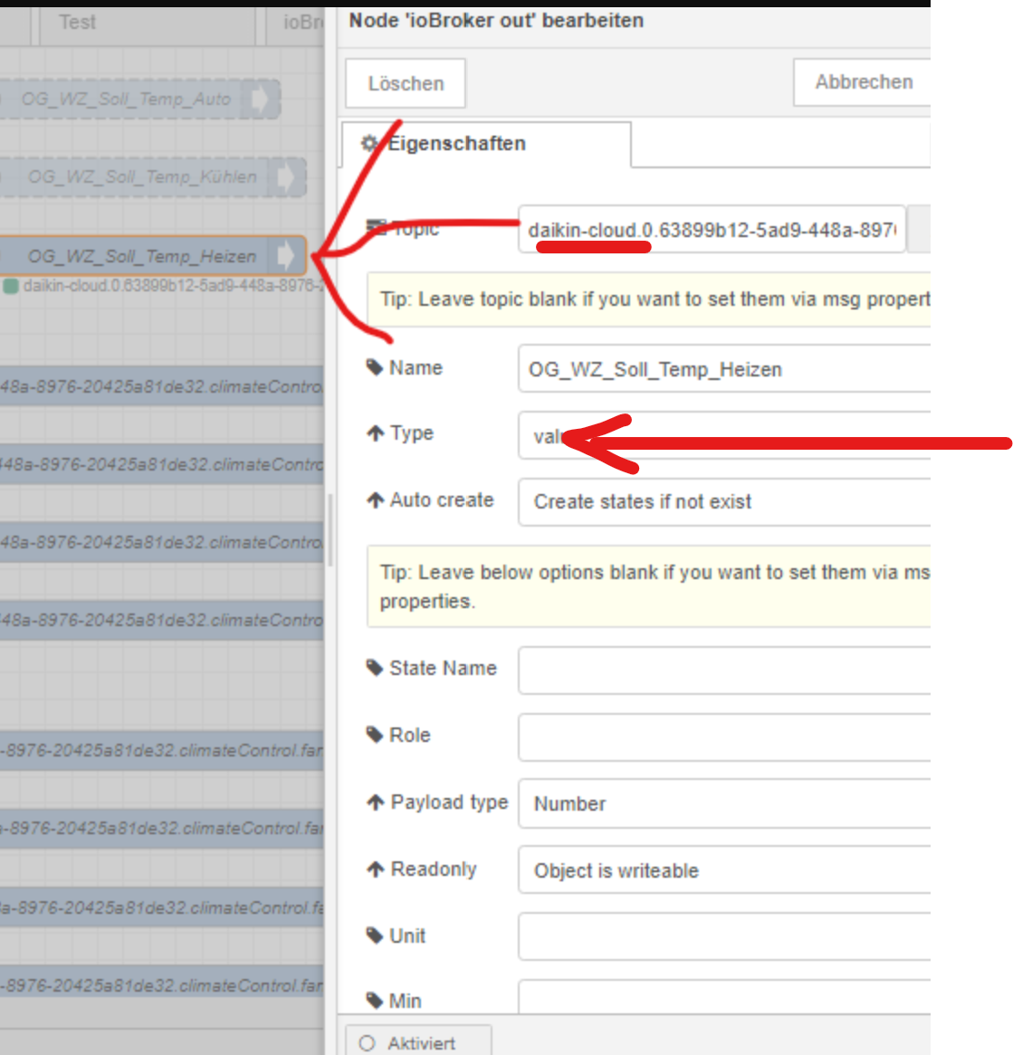

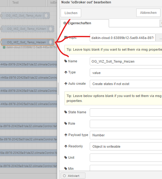

    So wird mein Datenpunkt aus NodeRed in den Daikin Adapter geschrieben: BILD 7

      @mika-0 sagte in Werte setzen funktioniert nicht:
      Ich kenne mich wiederum nicht mit notered aus, aber dein erstellter Datenpunkt ist vom type Number, im letzten Bild steht aber type value. Ich weiß nicht ob das so klar geht, wie gesagt kenne nodered garnicht.

        @mika-0 In Den Daikin Adapter Bild 7 musst Du als command und nicht als value schreiben. Also mit ACK=false.
        In selbst erstellte Datenpunkte unter 0_userdata.0 ist value OK, da kein Adapter Dir den Datenpunkt bestätigt. Bei allen anderen Datenpunkten, die einen Adapter dahinter haben auf command umstellen.
        Fazit:
        Bild 6 ist OK, da Du hier in 0_userdata.0 schreibst - schreibst Du einen value.
        Bild 7 ist NICHT OK, da Du hier in den Daikin Adapter Datenpunkt schreibst - hier musst Du ein command nutzen.

          @cinimod
          • value als Type, sendest Du einen Wert bestätigt. ACK=true (für JS Codierer) - für Blocklies ist das "Aktualisiere".
          • command als Type, sendest Du einen Wert unbestätigt ACK=false (füs JS Codierer) - für Blocklies ist das "Steuere".
          Hat also nichts mit dem Datentyp zu tun. Den setzt Du unten unter "Payload Type", wenn gewünscht. Kann man auch weglassen, dann wird automatisch anhand der payload ermittelt, welcher Datentyp gesendet wird.
