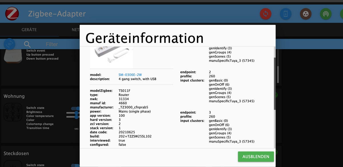

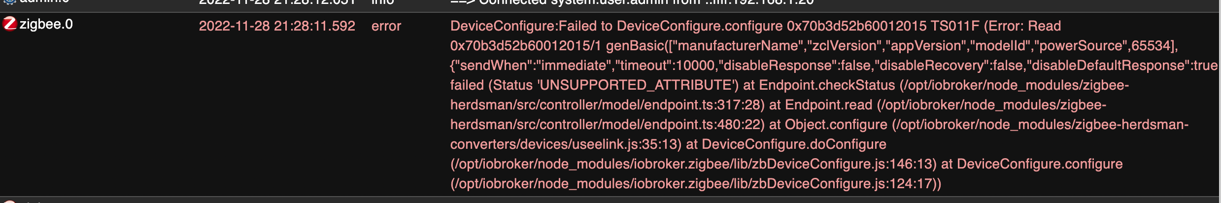

    Nun habe ich mir jedoch eine Steckdosenleiste bestellt um meine Weihnachtsbeleuchtung damit zu steuern.
    Die Leiste wird auch soweit gefunden und funktioniert.
    Aber im Log bekomme ich alle paar Minuten einen Fehler, da sie anscheinend nicht konfiguriert werden kann.
    Im tuya.js File finde ich die nötigen Einträge leider auch nicht.
    Ich bin mir auch nicht sicher wo ich das dort ergänzen könnte.
    Unten findet ihr Screens von dem Gerät und dem wiederkehrenden Fehler.
    Ich hoffe jemand weiß wie man das lösen könnte.

      Bildschirmfoto 2022-11-28 um 21.30.27.png Bildschirmfoto 2022-11-28 um 21.29.21.png

      Und bitte Fehlermeldungen immer als Text in CodeTags eingebettet posten, nicht als Screenshot. Kann keiner was mit anfangen.

        Nachfolgend der Fehlerlog.
        DeviceConfigure:Failed to DeviceConfigure.configure 0x70b3d52b60012015 TS011F (Error: Read 0x70b3d52b60012015/1 genBasic(["manufacturerName","zclVersion","appVersion","modelId","powerSource",65534], {"sendWhen":"immediate","timeout":10000,"disableResponse":false,"disableRecovery":false,"disableDefaultResponse":true,"direction":0,"srcEndpoint":null,"reservedBits":0,"manufacturerCode":null,"transactionSequenceNumber":null,"writeUndiv":false}) failed (Status 'UNSUPPORTED_ATTRIBUTE') at Endpoint.checkStatus (/opt/iobroker/node_modules/zigbee-herdsman/src/controller/model/endpoint.ts:317:28) at Endpoint.read (/opt/iobroker/node_modules/zigbee-herdsman/src/controller/model/endpoint.ts:480:22) at Object.configure (/opt/iobroker/node_modules/zigbee-herdsman-converters/devices/useelink.js:35:13) at DeviceConfigure.doConfigure (/opt/iobroker/node_modules/iobroker.zigbee/lib/zbDeviceConfigure.js:146:13) at DeviceConfigure.configure (/opt/iobroker/node_modules/iobroker.zigbee/lib/zbDeviceConfigure.js:124:17))

              Fehlercode:
