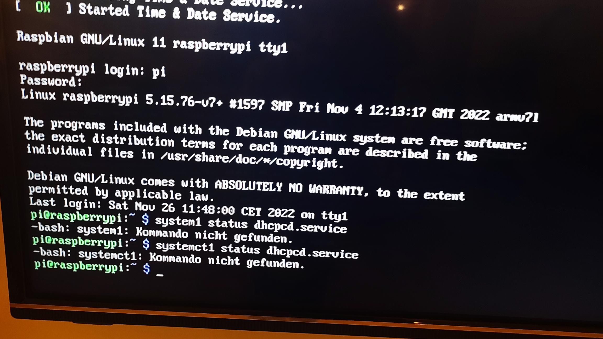

    nach der Beseitigung des Problem "Fehlermeldung 25", wollte ich auf Bullseye umstellen. Alles (vermutlich) nach Anleitung gemacht...
    Bei Reboot plötzlich keine Reaktion mehr über SSH. Im Netzwerk finde ich meinen raspi leider auch nicht mehr. Daher habe ich im Forum gelesen. Einer hatte wohl das gleiche Problem. Ich hatte meinen raspi immer übers Netzwerk angeschlossen.
    Was habe ich gemacht?
    Monitor angeschlossen... und mal probiert!
    dhcpcd gecheck:
    systemctl status dhcpcd.service
    6 Advanced Options in raspi-config auf NO:
    6 Advanced Options     Configure advanced settings
    A4 Network Interface Names Enable/disable predictable network i/f names
    Tut mir leid, da SSH nicht funktioniert, kann ich nur Fotos liefern, falls etwas benötigt wird. Ich hoffe, es ist okay.

      @zelly sagte in Upgrade von Debian auf Bullseye:
      Welche?
      Und der Befehl heißt
      systemctl
      nicht
      systemct1
      HomoranH ZellyZ 2 Replies Last reply
        Welche?
        systemctl
        nicht
        systemct1

          @thomas-braun
          Nach deiner Anleitung: https://forum.iobroker.net/topic/47213/upgrade-von-debian-10-buster-auf-11-bullseye
          ohje... wie peinlich!
          systemctl
          ergibt
          1 Reply Last reply

              @zelly
              Schau mal in die Datei
              sudo nano /etc/systemd/system/dhcpcd.service.d/wait.conf
              Und änder ggf. von alt:
              [Service]
              ExecStart=
              ExecStart=/usr/lib/dhcpcd5/dhcpcd -q -w
              auf neu:
              [Service]
              ExecStart=
              ExecStart=/usr/sbin/dhcpcd -q -w

                @thomas-braun
                Jetzt bin ich mir unsicher, ob ich es richtig gemacht habe...
                Komme mit den Befehlen nicht zurecht....
                Thomas BraunT HomoranH 2 Replies Last reply

                  @zelly
                  Das ist auch nicht das was oben steht.
                  Leerzeichen sind wichtig.

                            @zelly
                            Und nun? Netzwerk läuft?
                            ping google.de
                            sshd läuft?
                            systemctl status sshd.service
                            ZellyZ 1 Reply Last reply

                              @thomas-braun
                              nein, leider nicht. Er wird im Netzwerk immer noch nicht gefunden und über Putty erreiche ich ihn auch nicht...
