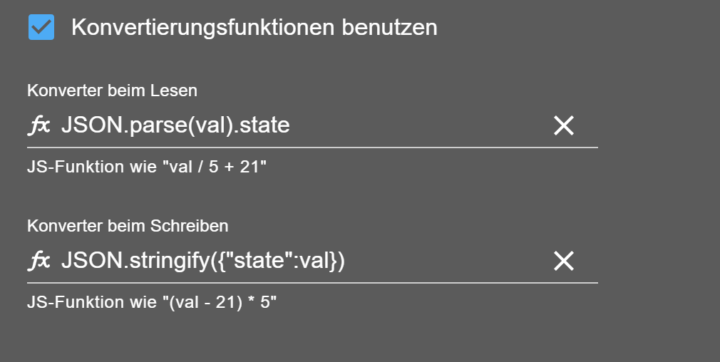

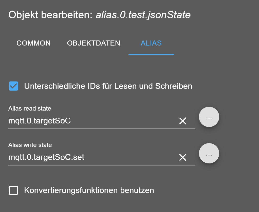

        @tobi82 Du kannst das Ganze über einen Alias Definieren. Dort gibst Du unterschiedliche Datenpunkte zu lesen und schreiben an.
        Ggf. musst Du noch die Konvertierungfunktionen nutzen, wenn Du JSONs lesen oder schreiben willst.
        Über den Alias brauchst dann nur noch einen Datenpunkt, den Alias in Deiner VIS angeben.
