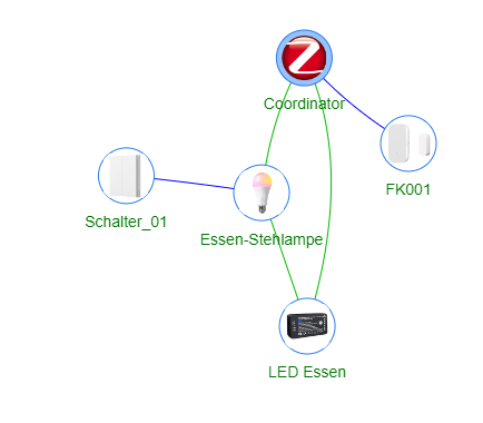

    Bin etwas ratlos. Ich habe 2 LED lampen (zigbee) und 2 taster (1x Shelly, 1x Aqara Taster WXKG15LM)
    Die beiden Lampen reagieren problemlos wenn sie über den shelly, die Adminkonsole oder über HabPanel gesteuert werden.
    Wenn die Lampen jedoch über den zigbee schalter angesteuert werden werden, wird der switch state auf den beiden Lampen zwar sofort gewechselt - die Lampen schalten jedoch erst nach 20 Sekunden!
    Hat das was mit dem Netzwerkaufbau zu tun?

        @arteck Ich verwenden den Sonoff USB 3.0 adapter.
        Ich denke es liegt daran, dass der Taster über die Lampe eingebunden ist.
        Wenn ich die Lampen über einen anderen Schalter (FK001) schalte, welcher direkt mit dem Coordinator spricht, schalten die Lampen zügig um.
        Blockly habe ich ausgeschlossen, da der switch state auf der Lampe bei Betätigung des Tasters "Schalter 01" auch sofort ändert, die Lampe jedoch 20 Sekunden braucht um physisch ein/auszuschalten. Selbes Blocky jedoch den Trigger auf FK001 klappt alles perfekt.

            @arteck vielen Dank für dein Interesse - aber es hat sich erledigt. Ich hab gestern den Taster in Zigbee komplett gelöscht und neu verbunden. Jetzt funktioniert es wie es sollte.
            Warum weiss ich natürlich jetzt nicht :man-shrugging: - aber Hauptsache es geht.
