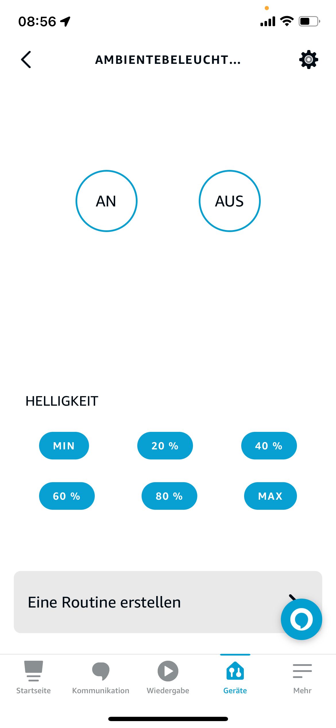

    Hallo Leute,
    das Thema farbige Leuchten über den IOT-Adapter mit Alexa zu steuern scheint hier nicht so häufig vorzukommen, zumindest habe ich über die Suche nicht viel gefunden - aber suchen soll ja bekanntermaßen auch gelernt sein ...
    Weil ich nicht weiter komme versuche ich meine Lage zu schildern:
    • Mehrere Shelly RGBWs mit RGBW LED Stripes installiert --> Steuerung auf den Shellys funktioniert
    • Shellys über Shelly Adapter in iobroker gebracht --> steuern einzelner Funktionen funktioniert auch hierüber
    • Shellys als Aliasse angelegt
    • Datenpunkte der Shellys im IOT Adapter in einer Geräte-Gruppe hinterlegt
    • Gerät in Alexa hinzugefügt --> an/aus und Dimmen funktioniert aber keine Farben oder wechseln zu Farben
    Ich würde gerne z.B. sagen: "Alexa, Ambientebeleuchtung an" + "Alexa, Ambientebeleuchtung rot 50%"
    --> hier tut sich ausser einen "ok" leider gar nichts.
    Um der Lösung näher zu kommen, wäre natürlich wichtig zu verstehen, wie Alexa ein solches Gerät mit welchen Datenpunkten und Rollen erwartet, damit es überhaupt funktionieren kann.
    Entsprechend dem Bildschirmfoto erkennt die Alexa App (nur) eine Lampe, nicht aber Farbe.
    Da ich davon ausgehe, dass das Thema schon mehrere hatten, würde ich mich freuen, wenn ihr mir helfen könntet. Dann wäre auch der WAF (und WSF wifes satisfaction factor) wieder etwas besser 🙄

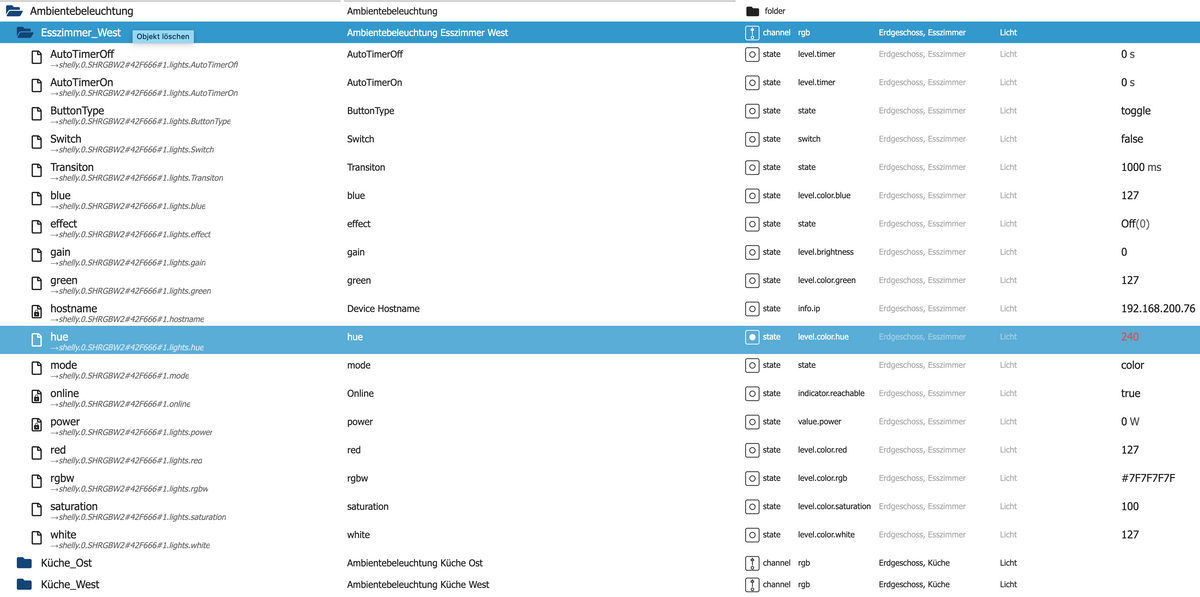

      @reutli
      Wenn das ein RGBW stripe ist, bzw. ein Modul was dies unterstützt hast du in der Regel zwei Datenpunkte für die Saturation. Ein mal für den weißen Bereich, und für den farbigen. Ich hab selbst den Shelly adapter nicht installiert, aber generell muss es so sein, das sich Farbe und weiß separat verstellen lassen.
      Der Hue Datenpunkt sollte soweit stimmen, wenn du nur einen Farbwechsel Befehl gibt verstellt sich dann der Hue Datenpunkt ?
      R 1 Antwort Letzte Antwort

        reutli
        @cinimod sagte in Shelly RGBW LED-Stripes über iot-Adapter durch Alexa steuern:
        Ich kann die Beleuchtung aktuell nur einschalten und Dimmen (macht weiß an, weil letzter Wert). Auf Farbwechsel reagiert Alexa nicht, z.B. "Alexa setze Ambientebeleuchtung auf rot" oder "Alexa setze Ambientebeleuchtung auf Farbe", kommt immer "ok" aber es passiert nichts.
