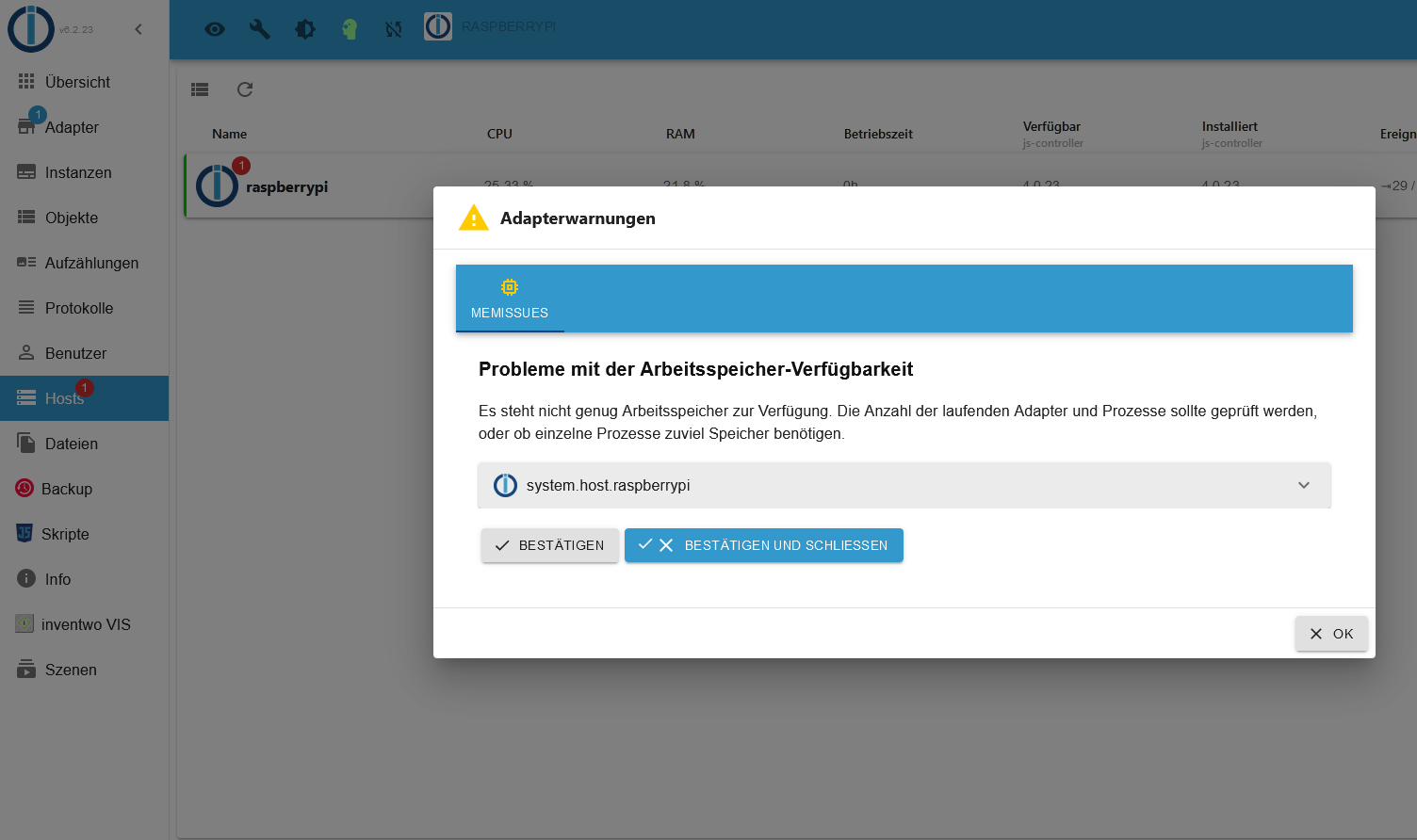

                Nun bekomme ich eine Meldung
                Ich bin mir nicht sicher ob das an den Änderungen liegt ...

                  #63
                  @dr-pie
                  Wie bist du denn da ausgestattet?
                  free -ht
                  Dr.PieD 1 Reply Last reply
                    @dr-pie
                    free -ht

                    pi@raspberrypi:~ $ free -ht
                                  gesamt       benutzt     frei      gemns.  Puffer/Cache verfügbar
                    Speicher:      1,8Gi       1,4Gi        66Mi        67Mi       343Mi       366Mi
                    Swap:           99Mi        98Mi       1,0Mi
                    Gesamt:        1,9Gi       1,5Gi        68Mi
                    pi@raspberrypi:~ $

                      @dr-pie
                      2GB ist jetzt nicht üppig.

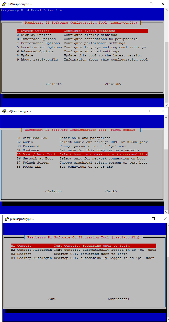

                                @dr-pie
                                Damn stell das schon Mal auf Run Level 3 um.
                                Geht in
                                sudo raspi-config
                                Da in den Boot Optionen 'CLI with Login' umstellen.
                                  @dr-pie
                                  Geht in
                                  sudo raspi-config
                                  Dr.PieD Offline
                                  Dr.PieD Offline
                                  Dr.Pie
                                  wrote on last edited by
                                  #71
                                  @thomas-braun
                                  Raspberry Pi Software Configuration Tool (raspi-config) ├──────────┐
                                  │       1 System Options       Configure system settings                       │
                                  │       2 Display Options      Configure display settings                      │
                                  │       3 Interface Options    Configure connections to peripherals            │
                                  │       4 Performance Options  Configure performance settings                  │
                                  │       5 Localisation Options Configure language and regional settings        │
                                  │       6 Advanced Options     Configure advanced settings                     │
                                  │       8 Update               Update this tool to the latest version          │
                                  │       9 About raspi-config   Information about this configuration tool       │
                                  │                     <Select>                     <Finish>                    │
                                  Diese Option scheint es nicht zu geben
                                  • Dr.PieD Dr.Pie
                                    @thomas-braun
                                    #72
                                    @dr-pie
                                    Ist in einem Menü drin. Ich glaube 'System'
                                      @dr-pie

                                        @dr-pie
                                        System
                                        Boot
                                        Console
                                          @dr-pie
                                          System
                                          Boot
                                          Console
                                          Dr.PieD Offline
                                          Dr.PieD Offline
                                          Dr.Pie
                                          #75
                                          Mit einem klick auf 1 startet das Menu neu...
