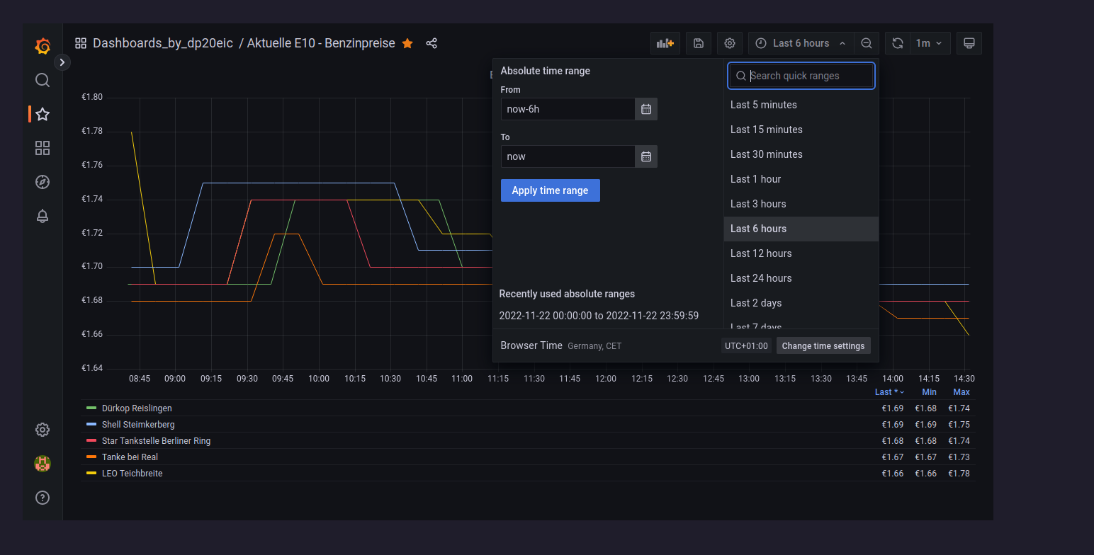

    Geht das irgendwie, dass man in Vis (Runtime) die Timerage ändern kann? Wen ja wie?
    Gruß Wolfgang
    • crunchipC Abwesend
      crunchipC Abwesend
      crunchip
      @wolfgangfb ja ne Möglichkeit wäre, wenn du an deine eingebettete URL =tv mit anhängst
      sieht du im übrigen in der Browserzeile, wenn du den Modus in Grafana änderst.

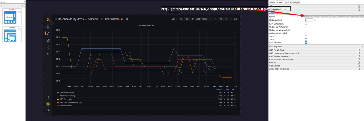

          ich nutze zwar nicht die VIS, bin bei iqontrol hängen geblieben, sollte sich aber vom Vorgehen nicht unterscheiden.
          Mal eben in VIS mit iframe probiert.
          Ist es das was Du suchst?
          Dann einfach wie im ersten Bild.
          So geht es auch: wie @crunchip schon gesagt hat.
          http://grafana.fritz.box:3000/d/_AXcQiqnz/aktuelle-e10-benzinpreise?orgId=1&refresh=1m&kiosk=tv
          VG
          Bernd
          W 1 Antwort Letzte Antwort

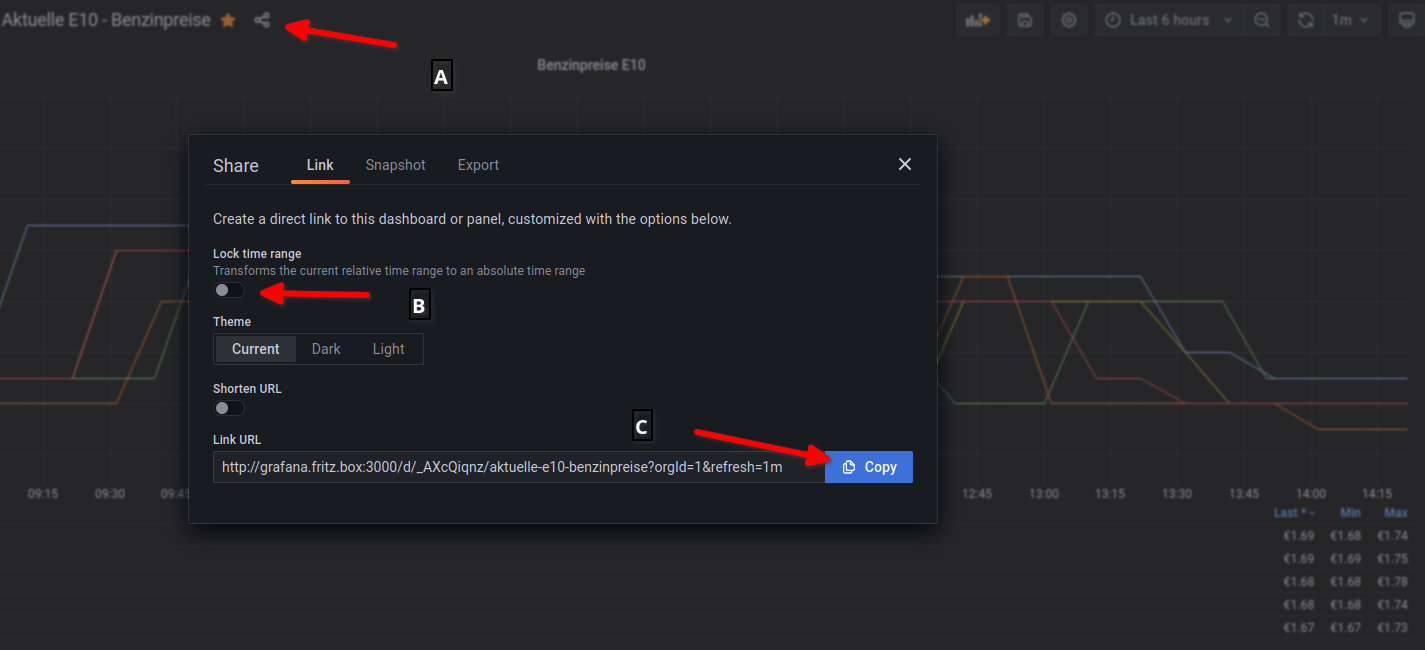

            Das bindet aber ds gesamte Dashbord ein (incl. der Möglichkeit etwas zu verändern oder zu speichern). Ich bin bisher im eigentlichen Panel auf "Share" gegangen und habe dort dann "embeded" ausgewählt.
            PS. Wie hast Du das eingestellt, dass die Legenden der einzelnen Graphen untereinander erscheinen und die letzten Werte rechtssbündig sind?

              @wolfgangfb da musst du im Link deines iframes anpassen
              @wolfgangfb sagte in VIS: Grafana Iframe mit Time-Range Auswahl:
              to the right, ist wenn du es rechts haben möchtest

                Geht über Bindings.
                Ich habe ein Objekt, welches ich mit Radiobuttons mit einem String fülle, beispielsweise "now-1d" für den letzten Tag, oder "now-1w" für die letzte Woche.
                Der Code für das iFrame mit dem Dashboard sieht dann so in etwa aus:
                <iframe src="http://192.168.221.3:3000/d-solo/u-nbCOn4k/new-dashboard?orgId=1&from={0_userdata.0.Visu.Allgemein.Visu_Haustuer.Zeit_Energie}&to=now&panelId=2" width="650" height="300" frameborder="0"></iframe>
                Das Binding sitzt also im Teil "from=&to=". Somit kann ich über meine Buttons die Zeit ab heute zurück auswählen.

                    @dp20eic sagte in VIS: Grafana Iframe mit Time-Range Auswahl:
                    den Menü-Eintrag Embeded habe ich nicht,
                    doch, share eines einzelnen Panels, nicht das ganze Dashboard
                    @WolfgangFB hier auch noch ne Möglichkeit beschrieben https://iot-blog.net/2022/03/07/iobroker-grafana-dashboards-und-panels-in-vis-nutzen/

                      @crunchip sagte in VIS: Grafana Iframe mit Time-Range Auswahl:
                      Danke.
                      Da saß das Problem mal wieder zwischen Stuhllehne und Bildschirm :)
