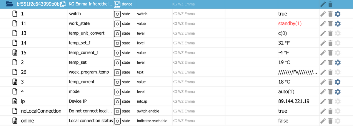

    Habe folgendes Problem:
    Infrarotheizung steuerbar mit der Tuya App, funktioniert gut.
    Alle DP in der Tuya App vorhanden und bis auf einen DP sind auch die DP,s steuerbar. Der DP "work_state" reagiert nicht- Im RAW war er schreibgeschützt, habe Schreibschutz auf nein gesetzt => keine Änderung. Ich kann zwar "Standby" oder "heating". wählen, aber es wird nichts ausgeführt. Der DP Wert ist rot!
    Ist das ein Cloud Problem oder ist dieser DP von der Tuya APP geschützt?

      @opa75 sagte in DP Schreibschutz nicht änderbar:
      Alle DP mit Schloss sind read-only und werden prinzipiell nur vom Adapter gesetzt, da sollte man nichts dran ändern. Das LOG wird Dir Fehler melden wenn Du dort was änderst.

        @djmarc75 Wie kann ich diesen Schreibschutz umgehen. Dieser DP ist wichtig, um mit einem Blockly die Platte ein- bzw. auszuschalten.

          @djmarc75 Habe übersehen, mein Problem ist der Datenpunkt 11. Dieser ist nicht mit einem Schloss versehen.
            Das heißt, der (neue) Wert wurde nicht bestätigt. Du kannst nicht einfach den Schreibschutz auf einem Datenpunkt entfernen und danach hoffen, dass irgendetwas passiert.
            Beispiel Wetter-Daten. Dort ist die Außentemperatur auch nur lesbar und nicht schreibbar - wenn ich die nun schreibe, wird es draußen ja auch nicht wärmer.
            Wenn der Adapter den DP nicht schreibbar gemacht hat, dann hat das einen Grund. Niemals Objekte manuell bearbeiten, welche Du nicht selbst angelegt hast...

              Der DP zeigt offenbar den Status an. Versuche die Steuerung mal mittels "mode".

                @paul53 Der DP Modus kann ja in "auto" oder "smart" geändert werden. Beim Datenpunkt "smart" werden Ein- und Ausschaltzeiten in der App festgelegt.
                Mit "auto" möchte ich über ein Blockly die Infrarotheizung steuern. Nur dazu brauche ich den DP "work_state", denn dieser DP schaltet zwischen "standby" und "heating". Diese beiden Werte (0 oder 1) müssten über das Blockly gesetzt werden können. Geht momentan nicht.

                  @opa75 sagte: Modus kann ja in "auto" oder "smart" geändert werden.
                  Dann steuere über den Sollwert "temp_set".
