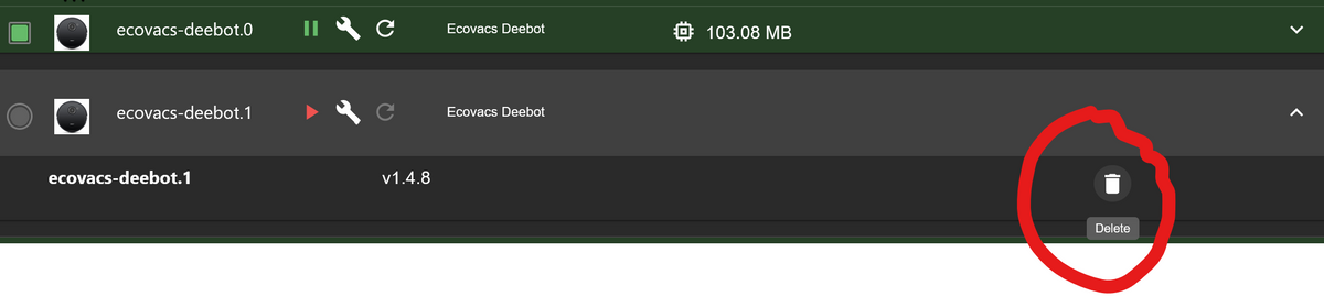

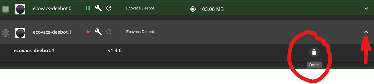

            @schmakus ich habe gerade gesucht wo ich von 2 Instanzen eine löschen kann ... aber irgendwie nichts gefunden.
            • Dr.PieD Dr.Pie
              Marc BergM Offline
              Marc BergM Offline
              Marc Berg
              @dr-pie
              Pi-hole, Traefik, Checkmk, Conbee II+Zigbee2MQTT, ESPSomfy-RTS, LoRaWAN
              Dr.PieD 1 Antwort Letzte Antwort
              • Marc BergM Marc Berg
                @dr-pie
                Dr.PieD Offline
                Dr.PieD Offline
                Dr.Pie
                @marc-berg Wo ist das denn ?
                In den Instanzen ?
                • Dr.PieD Dr.Pie
                  In den Instanzen ?
                  Marc BergM Offline
                  Marc BergM Offline
                  Marc Berg
                  @dr-pie
                  ja
                    @dr-pie
                    ja
                    Dr.PieD Offline
                    Dr.PieD Offline
                    Dr.Pie
                    @marc-berg Dort gibt es nur einen Eintrag
                    Marc BergM HomoranH 2 Antworten Letzte Antwort
