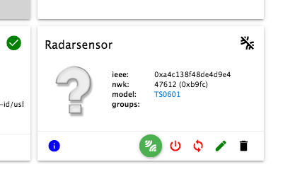

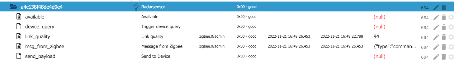

    Ich wollte einen Presänzmelder für einen Raum haben, der auch noch eine Person registriert, wenn diese sich nicht mehr bewegt. Mit dem Präsenzmelder von Homatic IP gelingt mir dies nicht. Dies ist eigentlich nur ein Bewegungsmelder auf Basis von PIR-Technologie. Verharre ich ganz still geht er auf nicht "Anwesend".
    Nun habe ich mir einen "ZigBee Human Presence Sensor Mm Radar High Precision Sensing Smart Home HumaA9U6" zugelegt der dieses Mango nicht haben soll.
    Nun zu meinem Problem: Dieser Sensor läßt sich zwar im "ZigBee-Adapter" anlernen, ist also als Gerät zu sehen, hat aber als Namen ein Fragezeichen. Es werden auch ein paar Datenpunkte unter Objekten angelagt, es ist aber kein Datenpunkt "State" dabei, der Bewegung erkannt/nichterkannt ausgeben könnte. Meine sicherlich "doofe Frage" ist gibt es auch ZigBee-Geräte die der Adapter nicht kennt? Oder mache ich da was falsch?
    Danke schon mal.
    Rolf
    Der Name "Radrsensesor" wurde von mir vergeben.

            @paul53 Die Bezeichnung TS0601 habe ich aus dem angelernten Gerät (sh. oben) Es sieht so aus:
            Auf der Liste die ich oben bekommen habe finde ich ihn auch. Und auf der Schachtel steht explizit ZigBee.

              zigbee2mqtt kennt das Gerät auch: https://www.zigbee2mqtt.io/devices/TS0601_human_presence_sensor.html
              das ist ein Problem des Zigbee Adapters

                    @rolf_a ist das in der neuen version auch so ? wenn ja installier die GIT version und schau nochmal
                    R 1 Reply Last reply
                    • arteckA arteck
                      R Offline
                      R Offline
                      Rolf_A
                      wrote on last edited by
                      @arteck Großen Dank! Jetzt sind die Datenpunkte da, und der Sensor meldet "Präsenz".
