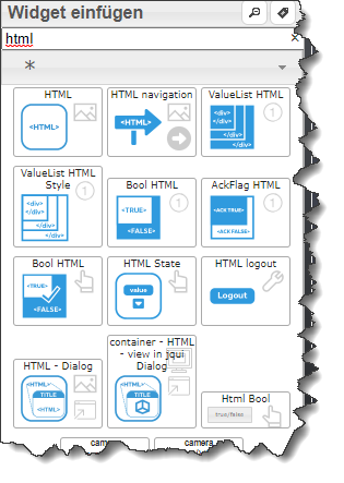

    Ich habe heute mit Freude den Fahrplaner Adapter gefunden.
    Es ist alles soweit eingestellt und meine Verbindungen werden in Objekte angelegt.
    Doch wie bekomme ich z.b. eine Bahn-Verbindung in VIS dargestellt?
    Wenn ich in VIS Number oder String nehme, wird mir nur eine Zahlenreihenfolge angezeigt.
    Das steht unter anderem bei Github. Das HTML-Objekt kann einfach in VIS eingebunden werden.
    Damit kann ich noch nicht sehr viel anfangen.

      @schmello sagte in Fahrplander Adapter in Vis Darstellen:
      Ich kenne den Adapter nicht, aber es wird wohl HTML sein, was da ankommt.
      Demnach wäre eines der HTML-Widgets Dein Freund.
      Zeig' doch mal, was in dem Datenpunkt drinsteht ...

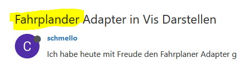

        Edit:
        Editiere mal den Namen vom Threadtitel richtig ..

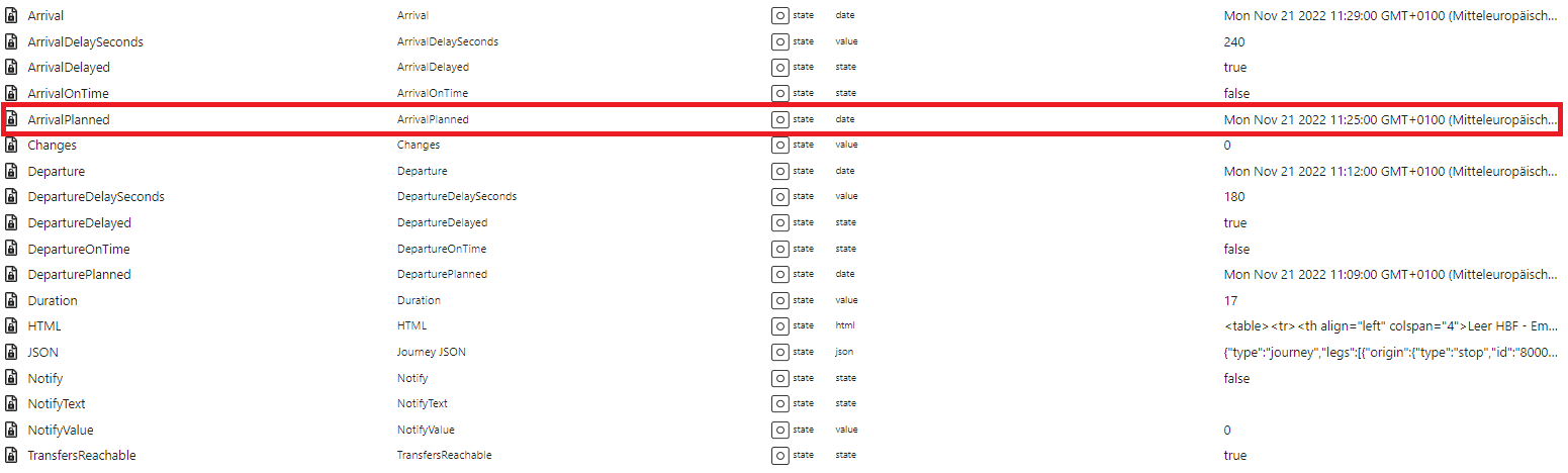

          @codierknecht
          Perfekt danke. Die { klammern haben gefehlt :) Damit funktionieren die HTML Datenpunkte.
          Habe aber noch mit dem Datenpunkt Date ein Problem.
          Mit dem habe ich auch schon viel Probiert.
          Mon Nov 21 2022 15:09:00 GMT+0100 (Mitteleuropäische Normalzeit)

            schmelloS Offline
            schmelloS Offline
            schmello
            @glasfaser
            Ist Geändert :)
